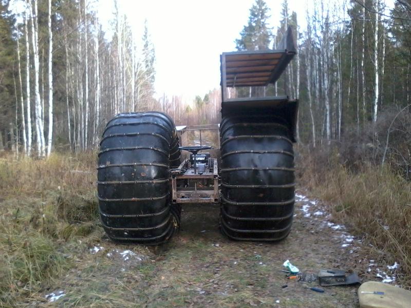

Петрович11, Для таких колёс местами сцепного весу не хватает,или загребалок,подбуксовывает местами.передок если пригрузить по сильнее,или лопасти по больше,уверенней бы поехал или нет.
« Ответ #961 : Октября 05, 2018, 20:20:24 pm »
Даже на таких огромных колесах нужен полный привод. Вот такой мой вывод или делать легче, как у Валеры с Нижневартовска на камерах.
« Ответ #962 : Октября 05, 2018, 21:30:07 pm »
или делать легче,
Лёгкий не всегда есть хорошо,я вот когда ездил на камерах,без покрышек,так на болоте где по жиже,самокат пока пустой всё время едет с пробуксовкой,домой еду гружоный,кило 250 закинуто,идёт плотно,практически без пробуксовки,в местах где буксовал пока ехал на болото.
Оффлайн Петрович11
  • Сообщений: 1627
  • Откуда: Куминский
« Ответ #963 : Октября 05, 2018, 21:38:06 pm »
Лопасти больше ни к чему. У Шерпа какие загребалки, но это не мешает ему застревать в жиже. Если бы забуксовал, то просто часть груза с задней части перегрузил в переднюю. Конечно, полный привод решает все проблемы. Но делать вторую половину уже не буду. Мне и этого варианта хватит.

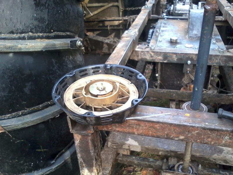

Во время поездки порвался тросик ручного стартёра. Родной шнур ранее порвался. Так я его заменил тросиком, какой был. Тросик ещё быстрее порвался. Буду устанавливать аккумулятор.
« Ответ #965 : Октября 16, 2018, 12:38:24 pm »
Отрегулировать зазоры клапанов = первопричина.
« Ответ #966 : Октября 16, 2018, 14:15:32 pm »
Не любят спешки маторы эти,если 3-4 рывка не схватил,выкури сигарету. Точно заведётся. ::cheesy:::

Петрович11, Шо ты кабину на пуп берёшь. Соедини ты её с рамой петлями и откидывай назад,в вертикальном положении вроде не должно колеса задней секции трогать .
Оффлайн Петрович11
  • Сообщений: 1627
  • Откуда: Куминский
« Ответ #968 : Октября 16, 2018, 17:46:15 pm »
По порядку.
Зазоры пока не мерял. Вопрос: при какой температуре измерять зазор у клапанов?
Двигатель заводится хорошо. Если холодный, то закрыл заслонку и с первого раза заводится. Если горячий, то и без закрытия заслонки. Так расположен двигатель, что дергать надо левой рукой. Иногда дернешь слабо, так отдача рукоятку шнура из рук выдергивает. Так что надоело это - ставлю аккумулятор.
На петли не пойдёт - будет упираться в раму телеги. Для интереса взвесил. Нижняя часть - 43 кг. Верхняя с крыльями - 22 кг. Общий вес 65 кг. Я думал, что меньше. В этом сезоне пока так. А дальше видно будет.
« Ответ #969 : Октября 16, 2018, 17:54:53 pm »
На прогретом,завёл 5 минут,глуши ,пока крышку снимаешь , около 100 там ещё будет.

« Ответ #974 : Октября 17, 2018, 11:11:23 am »
длинной штока клапана , штанг и толкателей должен равняться нулю
Вопрос встал из-за рваных шнурков и как себя эл.стартер поведёт. В момент прокручивания КВ срабатывает автоматический декомпрессор (на дизеле-ручной). Принцип его- "удлинить" толкатель (штангу) которая не даёт клапану сесть на седло, в результате- снижается компрессия в цилиндре. На заводе выставили зазор=0,15 мм, мотор поработал-притёрся и зазор стал=0,3мм. А автодекомпрессор давал всего 0,25мм  увеличения. В итоге он перестал работать. Цифири отфанарные. По этому и эл.стартер в этих условиях тоже не жилец. И ещё один момент заметил-( это связано с выключением декомпрессора), на оборотах ХХ он выключается от центробежника, вот если резко крутануть- он успевает иногда выключить и дёрнет....
