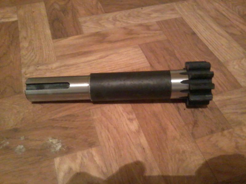

Рано на зимовку. В понедельник поеду за валом. Буду менять вал-шестерню в главном редукторе. Ради этого и разобрал. Сейчас ещё разберу редуктор и шестерню возьму с собой для проверки.

Вал-шестерню получил. Завтра начнётся сборка.

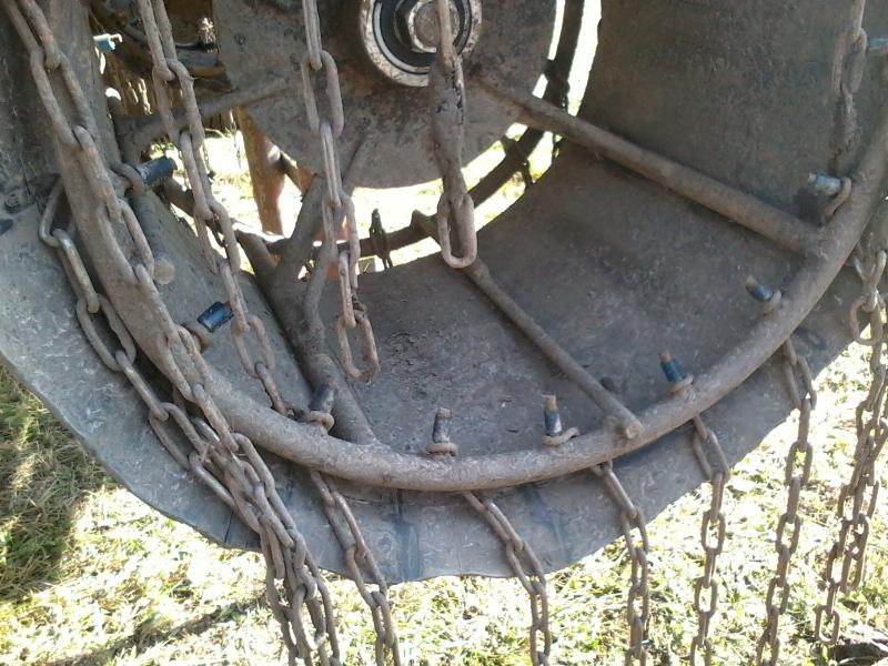

Поездка за брусникой не задалась. Выехали в 6 часов утра. На улице было достаточно прохладно. Давление в камерах снизилось, цепи ослабли. Через примерно 2 км почувствовал рывки. Крючки из шестёрки разогнулись от зацепов за раму. 7 цепей потерялись. Но на обратном пути 3 цепи нашлись. Напарник поехал дальше, а я колёса подкачал и домой. Так как разогнулись 2 крючка рядом, то камера в этом месте сильно выпирала и потихоньку терлась о раму. В принципе, можно было крючки снова загнуть и сделать так, чтобы не было двойных крючков без цепей. Но не охота было в грязи возиться.
Сама камера сместилась. Сосок был в вырезе. Но это не страшно. Сосок короткий и спокойно проскакивает под цепями. Такое было неоднократно, когда камера слабо накачена.
Болты и ремни то бывалочи рвет а тут крючки . Не думай что ремни слабее китайской цепи ими машину из грязи выдирают  а цепь шестого калибра луазик вместе с брызговиком отрывает только зацепись  . Гайки надо , или цепь вокруг обода и болтом соединять .

« Ответ #948 : Сентября 24, 2018, 09:32:26 am »
Да не надо никаких гаек. Достаточно на штырьки одеть отрезки резиновой трубки длиной 1,5-2 см с внутренним диаметром 6 мм и всё. Раньше так и было. Когда цепи снимал с вездехода, куда-то эти отрезки подевал. Не нашёл.

« Ответ #949 : Сентября 24, 2018, 11:41:59 am »
Ну вот, проблему потери цепей решил - на штырьки надел отрезки трубок.

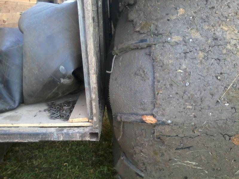

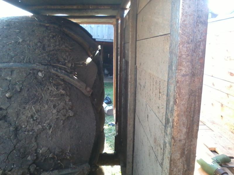

« Ответ #950 : Сентября 25, 2018, 14:53:04 pm »
Увеличил расстояние между колесом и рамой ещё на 3,5 см. Теперь уж не будет задевать за раму
