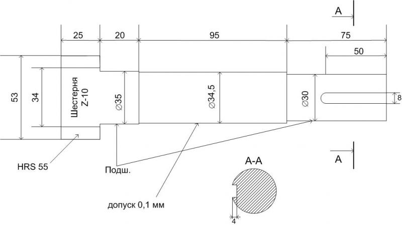

« Ответ #921 : Сентября 04, 2018, 17:05:48 pm »
Я писал, что в Автокаде не работал. По диаметрам и количеству зубьев модель получается 4,4. Если округлить, то 4,5. Если кто работает в Автокаде, то ему нарисовать такую вал-шестерню пара пустяков.

« Ответ #924 : Сентября 04, 2018, 20:43:21 pm »
Кто умеет делать шестерни, тому достаточно знать модуль и число зубов.
Да , только тут зуб корригированный , нужно примечание обязательно по межцентровому .

« Ответ #925 : Сентября 05, 2018, 07:26:41 am »
Юра, а ты по каким данным делал? Они у тебя не сохранились.

« Ответ #926 : Сентября 05, 2018, 13:23:39 pm »
Отправил на завод в Тюмени вот такой чертёжик для изготовления вал-шестерни. О цене пока не говорили.

« Ответ #927 : Сентября 05, 2018, 15:42:10 pm »
Пришёл ответ - 6 400 руб.

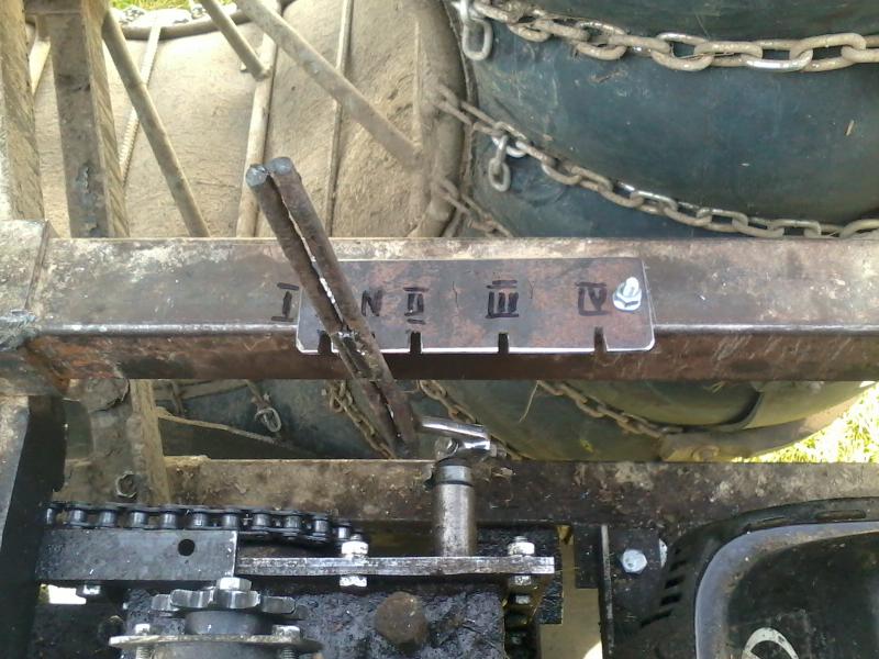

« Ответ #928 : Сентября 05, 2018, 16:33:02 pm »
Сделал переключатель скоростей.
« Ответ #929 : Сентября 05, 2018, 18:16:22 pm »
надо 7мм. примерно высоту зуба делать , только вот зацепление то неполное будет . Вторая шестерня то нормальной высоты зубьев сделана .

« Ответ #930 : Сентября 05, 2018, 18:25:20 pm »
Я с твоей шестерёнки размеры по вершинам и впадинам взял. И фото обоих шестерёнок отправил. Твоя работает и эта тоже должна работать. Я так думаю.

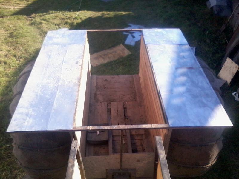

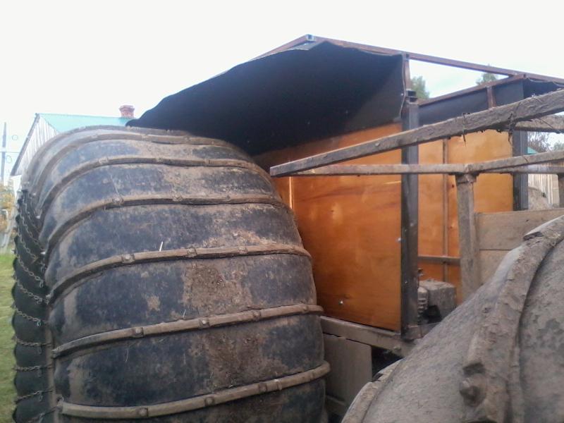

« Ответ #931 : Сентября 11, 2018, 16:01:07 pm »
Сделал стенки из фанеры, пропитанной олифой. Крылья сделал из 3-х миллиметровой тр. ленты. А то дребезжало и звенело. На нервы действовало. Вал-шестерню обещали сделать к понедельнику.

« Ответ #934 : Сентября 12, 2018, 16:23:07 pm »
Сделал крылья на телегу. Больше ничего в этот сезон делать не буду. Только переставлю вал-шестерню во вторник, если в понедельник сделают. И можно будет ехать на болото.

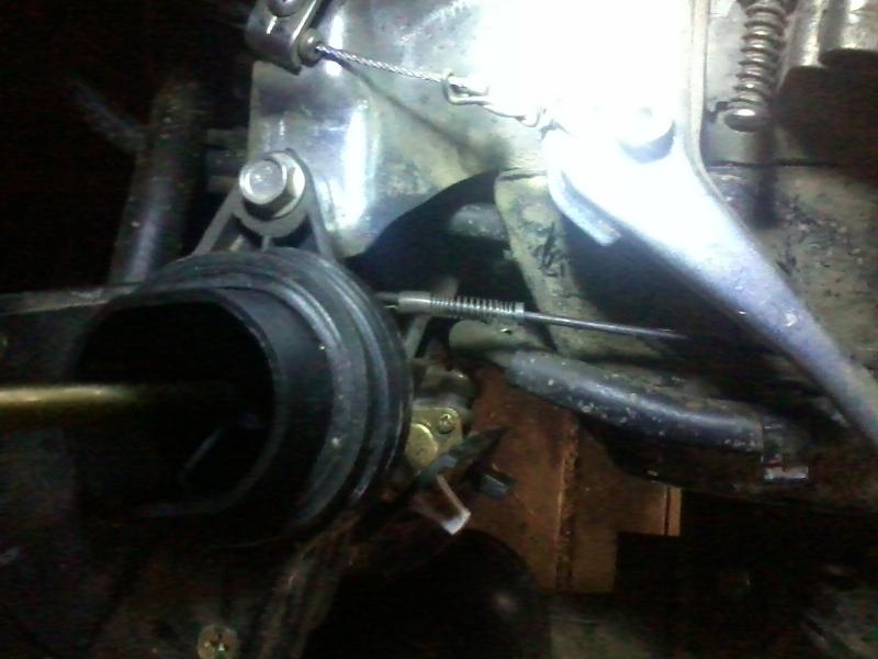

Сделал вот такой рычаг с подшипником и поставил на вездеход. Даёшь газу, ремень входит в ведомый. В это время нажимаешь на рычаг и сбрасываешь газ. Подшипник не даёт ремню выйти из ведомого. Усилие на удержание ремня небольшое. Ремень должен по идее ослабнуть и можно в это время переключать скорости. Но не тут то было. Ремень ослабляется и диски на ведущем сходятся, убирая эту слабину. Когда глушишь двигатель, то видно, что диски на ведущем расходятся. Холостые обороты в среднем у Лифана получается 1850 об/мин. Надо как-то снизить холостые до 1600 об/мин.  Тогда может быть диски на холостых не будут сходиться. Слабина у ремня будет и можно будет спокойно переключать скорости. Но пока не получается понизить холостые обороты. Пластмассовый винт только увеличивает обороты при закрутке. Если откручивать, то на влияет на обороты. Вопрос: как понизить обороты?
Оффлайн Петрович11
  • Сообщений: 1627
  • Откуда: Куминский
« Ответ #936 : Сентября 14, 2018, 17:20:40 pm »
Уменьшил холостые обороты. Сначала часть витков пружинки на тяге от регулятора оборотов стянул проволочкой. Обороты увеличились. Тогда пружинку чуть растянул. Обороты стали примерно 1670 об/мин. Дал обороты, а потом рычагом не дал ремню выйти из ведомого. Сбросил газ и ведомый вместе с ремнём остановились на холостых оборотах. Даже когда рычаг убрал, то ремень остался вдавленным и ведомый не крутился. Хотя ведущий крутился. Так что работает эта идея. Можно скорости переключать на ходу.

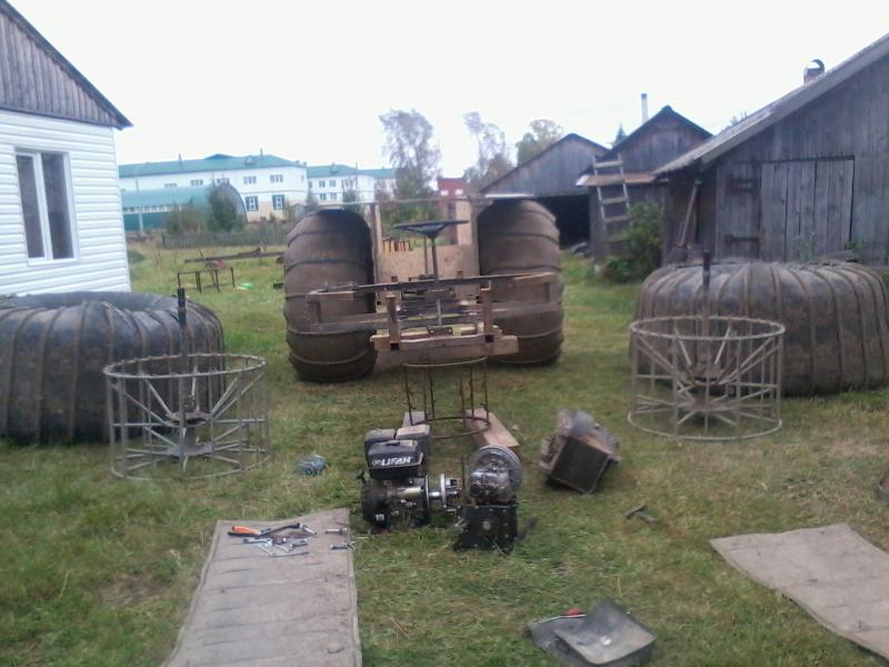

« Ответ #938 : Сентября 15, 2018, 13:42:18 pm »
За 2 часа 40 мин. вездеход разобран.
Из этого времени 40 мин. заняло отстёгивание цепочек от крючков на обоих колёсах. Само снятие колеса заняло 15 секунд.
