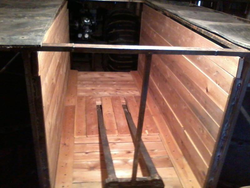

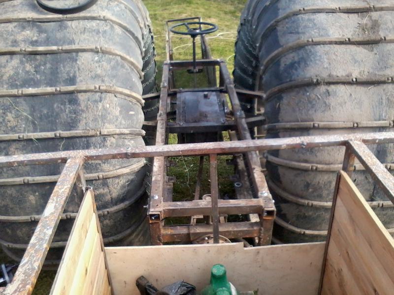

Больше ничего прибором снимать не буду. Тем более на ходу.
Вот так сейчас телега выглядит изнутри. Надо ещё переднюю и заднюю стенки установить. чтобы ничего не выпадывало в движении. Ну и крылья из старой транспортёрки ещё не закрепил. Она на 3 см уже, чем каркас под крылья.

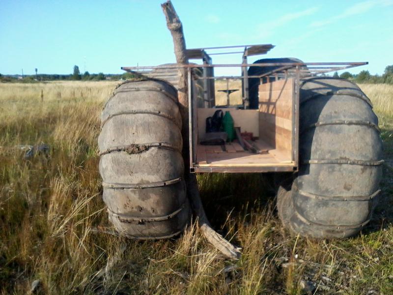

Сегодня немного покатался. Случилось 2 казуса.
1. Отверстие, через которое заливается масло в КП не закрыл. Пока заметил, половину масла из коробки выкинуло. Забил деревянный чопик.

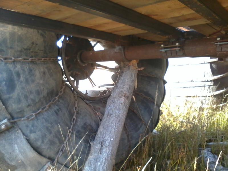

2. Слышу сзади треск и сразу нагрузка на двигатель возросла. Оказывается вот такое брёвнышко заскочило между колесом и корпусом. Оно сломалось, но колесо заклинило. Колесо юзом пошло. Распилил и вытащил. Ничего не погнуло.
Попросил прохожего в посёлке снять. Оказывается можно рулить и ногами. Сидение переставил на верх кабины. Ноги как раз на руле. Понравилось. Если обе ноги в сапогах вдавить в промежуток между рулём и стойками корпуса, то руль клинится намертво.

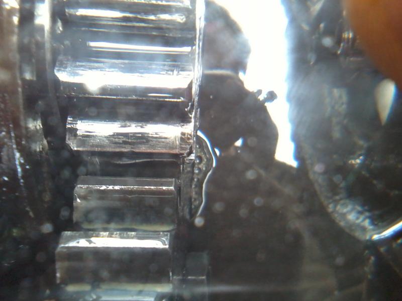

Покатался ещё немного. Снял крышку гл. редуктора, чтобы посмотреть как себя чувствует самодельная шестерёнка.
Шестерёнка через лупу. Видна граница между рабочей частью и нерабочей.

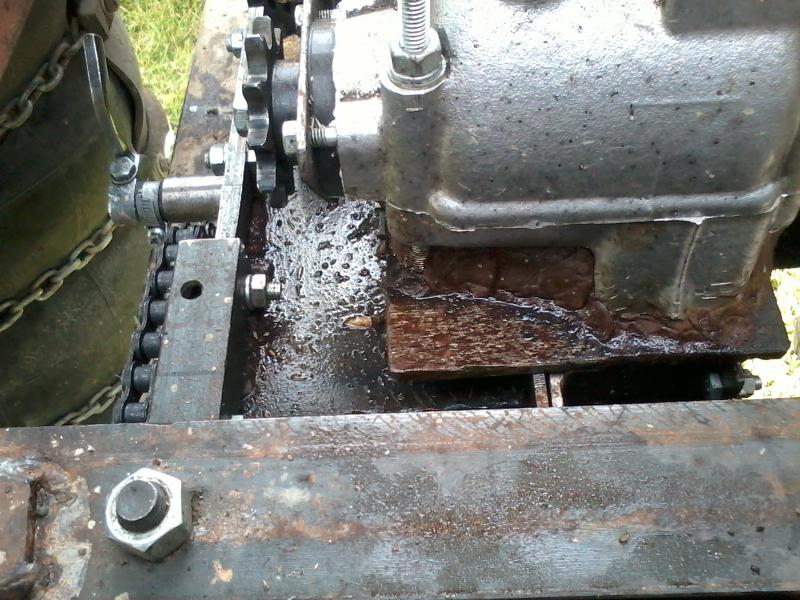

Коробка и реверс-редуктор нагрелись. Но рука терпит на пределе.  У реверс-редуктора, как и следовало ожидать, холодная сварка отклеилась от вибрации и через эту щель потихоньку гонит масло. Буду пока подливать масло, пока не сделаю самодельный железный корпус для реверса. У коробки тоже потихоньку гонит масло. Надо снимать и смотреть. На месте плохо видно откуда.
Вопрос по этому поводу. Есть что-нибудь такое, что можно добавить в масло, чтобы эта щель загерметизировалась.

Есть целая куча герметиков для КПП , в т.ч. для АКПП. Цена от 128руб до 1000.
« Ответ #894 : Сентября 02, 2018, 18:56:59 pm »
холодная сварка
Найти лист алюминия и приварить нахрен.

Да ладно. Пусть подтекает, пока не сделаю новый корпус.
Меня больше беспокоит шестерёнка. Пока проехал примерно 20 км. Видна разница между рабочей и нерабочей частями. А если больше, то и износ может быть больше.

« Ответ #897 : Сентября 03, 2018, 11:37:17 am »
Не от вибрации а от температуры .  Она эпоксидная смола с присадками . Я пробовал деталь из нее запекать (шкивчик какойто ) , она плывет , остывает опять твердеет . В какой то теме есть , не помню где .
« Ответ #898 : Сентября 03, 2018, 11:41:34 am »
Имеется у неё такой порок , где то начиная от 85 до 100 градусив cмотря какая , но есть и высокотемпературная до 400 .
« Ответ #899 : Сентября 03, 2018, 11:47:37 am »
Вот та вибрацию не держит и коэф расширения ни с чем не совпадает  , колотый чугунный коллектор на дызеле залепить пытался чтоб не смердил сколом у уха фланца .Сварка наше все .
