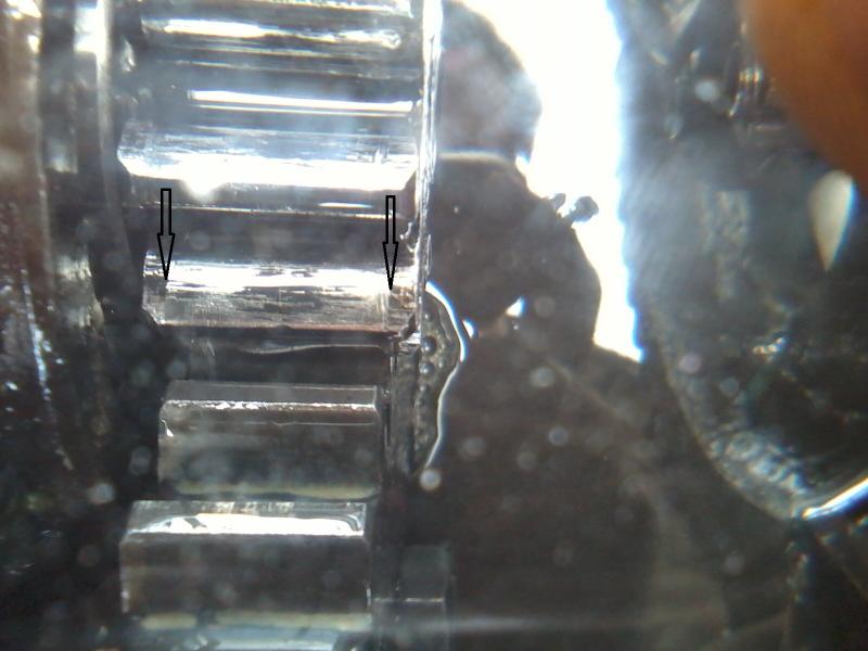

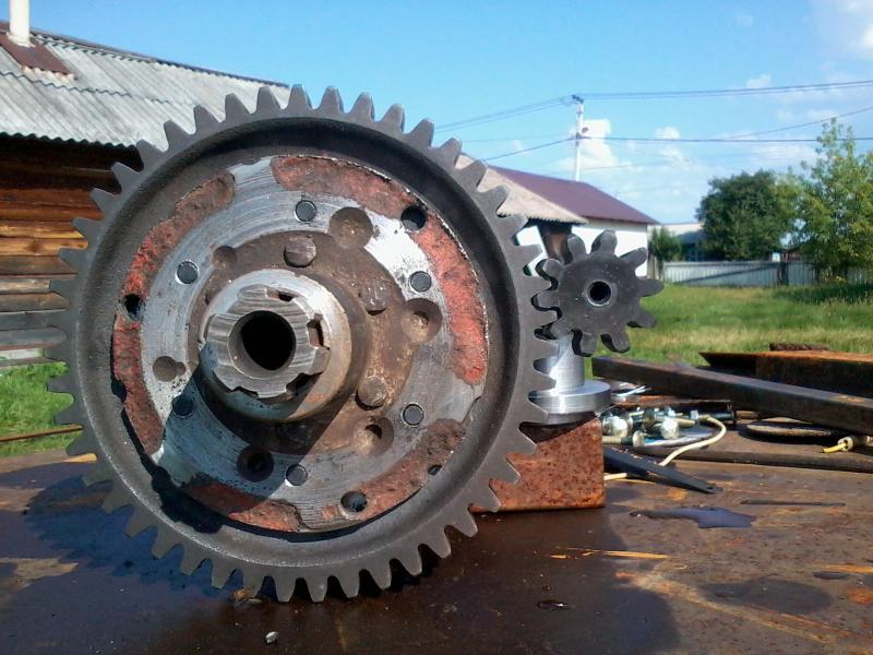

Меня больше беспокоит шестерёнка. Пока проехал примерно 20 км. Видна разница между рабочей и нерабочей частями. А если больше, то и износ может быть больше.
Тут получается повышающая передача . Азотирование делать надо , у нас такого нема . На понижение бы эта пара работала без проблем .
Почему на повышение ?
Ты же маленькую делал в пару к большой 72х зубой ?

Передача понижающая. Первая ступень с самодельной шестерёнкой 10/47 зубьев. Вторая ступень 11/75.

Надо будет снова снять крышку редуктора и глянуть на шестерёнку.

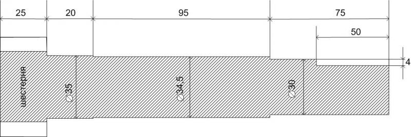

Вопрос к специалистам. Размеры вала такие.
Под эту шестерёнку. Диаметр по вершинам зубьев 215,5 мм. Диаметр по впадинам 195 мм. Ширина шестерёнки 20 мм.
В Интернете много предложений об изготовлении различных шестерёнок. Как правильно должен выглядеть чертёж этого вала, чтобы его можно было отправить на изготовление и у изготовителя не возникло никаких дополнительных вопросов.

« Ответ #916 : Сентября 04, 2018, 14:38:49 pm »
Обычно чертят в Автокаде или в чём-то подобном как должно быть. Тогда вопросов не будет.

Да дело не в чём чертят. А как должно быть начерчено, чтобы изготовитель посмотрел и сделал без лишних вопросов.

« Ответ #918 : Сентября 04, 2018, 15:50:08 pm »
Рисуешь обычную 3д модель. Вопросов быть не должно.
Я когда заказываю, как нарисовал, так и делают.
Если что не так в детали, то сам прокосячился, брак редко.

« Ответ #919 : Сентября 04, 2018, 15:56:45 pm »
Я ни разу не рисовал 3D модель. И не пользовался Автокадом или подобными. Потому и хотел бы, чтобы мне его нарисовали как надо.
