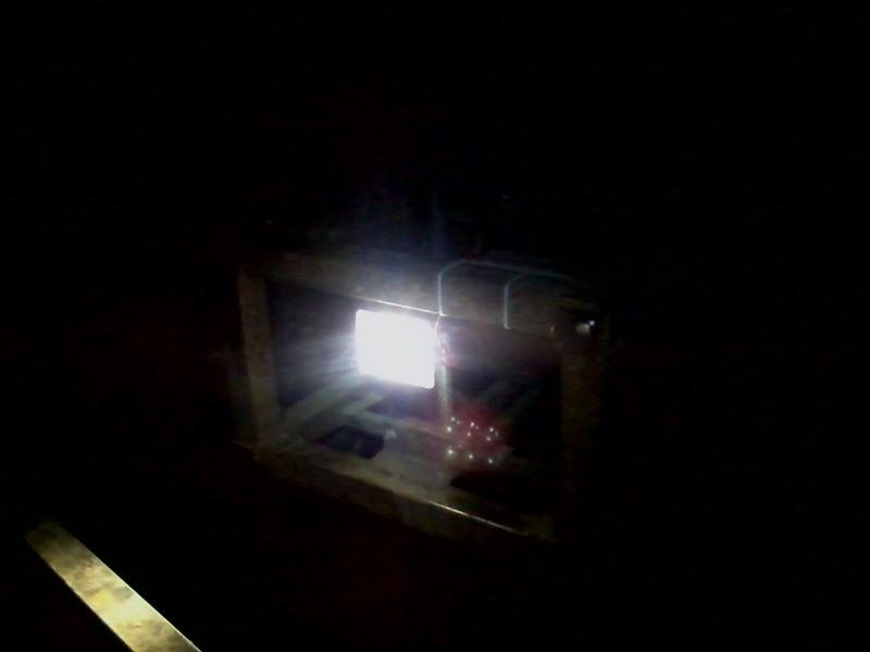

Начал устанавливать свет на вездеход. Разобрал щиток с замком зажигания. Выяснилось, что в качестве выпрямителя используется один диод, впаянный прямо в провод. То есть, выпрямитель однополупериодный и выдаёт половину мощности по сравнению с двухполупериодным выпрямителем.
Оффлайн Петрович11
  • Сообщений: 1627
  • Откуда: Куминский
« Ответ #995 : Октября 22, 2018, 18:30:14 pm »
Электрики отключили свет с обеда и до вечера. Крепление аккумулятора не успел доделать. А свет будет пока такой, как у циклопа. Светильник с 6-ю светодиодами.
Кстати, у кого на Лифане катушка в генераторе на мало ампер, то можно установить ещё одну фару на халяву, так как один из полупериодов переменного тока не используется. Это можно сделать примерно так. Но только в том случае, если из  Лифана выходит только 1 коричневый провод. Зачищаем изоляцию и прикручиваем к нему дополнительный провод с диодом, включенный в обратной полярности. Соответственно и фару подключаем в обратной полярности - плюс на массу, а минус к диоду. И эта фара никак не будет влиять на штатную фару и подзарядку. Халява. Когда куплю ещё одну фару, то так и подключу вторую фару.
« Ответ #996 : Октября 22, 2018, 18:46:41 pm »
Еще и конденсатор, можно и два. Сет будет более ровный и на хх не гаснуть.
Оффлайн Петрович11
  • Сообщений: 1627
  • Откуда: Куминский
« Ответ #997 : Октября 22, 2018, 18:54:28 pm »
Да у меня вроде на ХХ не гас. Но можно сделать и по-другому. Снять маховик. Отсоединить один вывод катушки от корпуса, нарастить этот провод и вывести его наружу. То есть, из Лифана будут выходить 2 провода. И эти провода подключить к двухполупериодному выпрямительному "мостику". В результате ток генератора удвоится.
« Ответ #998 : Октября 22, 2018, 19:14:44 pm »
Хотел сделать так. Только, зачем ? На хороший свет , вполне хватает мощности. Тем более у меня на Зонгшене, две катушки. Все вполне устраивает. Только одну пару фар к одной катушке, а вторую подключил другой, что для аккумулятора. И с заглушенным свет иногда надо. Стоят дальнего 2 Peices Spotlight и ближнего 2 Peices Floodlight. Что дальнего, не такие они и дальние, но светят лучше.
Оффлайн Потапыч
  • Сообщений: 1107
  • Имя: Михаил Викторович
  • Откуда: г. Печора Коми
  • Техника: разная
« Ответ #999 : Октября 22, 2018, 19:20:34 pm »
Петрович11, мне кажется -надо собрать обыкновенный мостик (из 4 диодов) и померять напругу - сколько он выдаёт (без акку),а потом грузить его лампами пока не просядет до 13-14 вольт - будет наглядная картинка по мощности . Там ведь никакого регулятора нет. Получается- катушка за счет маломощности ограничивает ток заряда (она просто не может отдать больше 3-5 А). А если всю мощность отобрать на лампы, то зарядки не будет (а если пожадничать,то и разряд возможен). Короче- надо заводить,подключать- отключать,газовать и мерить :).
Для этого не надо снимать маховик, для эксперимента достаточно чтоб нагрузка (лампы,аккум) были подключены к выводам моста по двухпроводной схеме- изолированы от массы (которая и есть второй конец переменки на мост).
