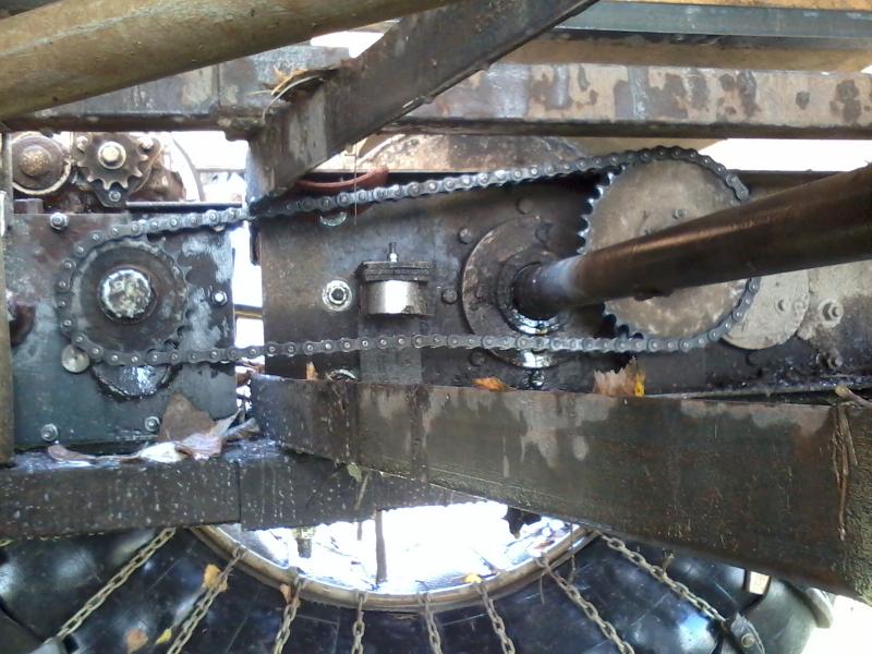

Взял обрывок цепи. Сложил вдвое. к одному концу привязал блин от штанги 2,5 кг. Под другой конец вставил палочку и стал подносить к магниту.. С расстояние 2 см магнит притянул цепь с блином 2,5 кг. А если расстояние ещё уменьшить, то сила будет ещё больше. Так что должен работать.
Ну .. попробуй.
мое мнение вот по поводу торможения и фуко можешь не волноваться
меня куда больше смущает сильно нелинейная характеристика т.е. если цепь провиснет - может он ее "терять" будет, при этом нужно следить за тем чтобы магнит не "притянул к себе одно звено (по треугольнику) и начал об него тереть...
так то решение может быть красивым... и, в принципе, очевидное.  Соответственно возможно есть там какие то вопросы - иначе бы применяли его бы уже.

Ну не буду же я делать такой провис, чтобы притягивалось одно звено (по треугольнику). Меня больше смущает нагрев. Но попробую сделать, а там видно будет. Это какой должен быть рывок, чтобы он её потерял. Хотя при отдаче он снова ее поймает.

Небольшое видео работы магнитного успокоителя. Расстояние до цепи 5 см и 3 см. Сила примерно 1 кг. Так что работает.
« Ответ #1144 : Сентября 24, 2019, 15:01:15 pm »
Надо, чтобы тянуло в низ или отталкивало с верха в низ.

Если будет тянуть вниз, то цепь будет задевать за уголок рамы.
Вот поставил на место магнитный натяжитель.

Поставил прокладку на 10 мм. На столько же уменьшилось расстояние до цепи. Подвешивал 1,5 кг. Если аккуратно, то выдерживает этот вес.
« Ответ #1148 : Сентября 24, 2019, 19:33:40 pm »
Ну что сказать Петрович11,   маладец.
Далеко не все что ты делаешь в итоге взлетает но интересные (с моей точки зрения некоторые очень интересные) мысли есть. И это здорово.
Ну а по данной схеме - тут только пробовать нужно. интересно посмотреть в динамике как работать будет
ПС Хотя вот в чем выигрыш, в сравнении со схемой с обычным роликом я не вполне понял.  Ну у тебя скорее всего ролик бы не влез а вообще в чем такой цимус этой схемы не очень понятно.
Больше похоже - на успокоитель цепи.  ::thinking:::
« Ответ #1150 : Сентября 24, 2019, 20:51:41 pm »
То что пишут в описании к магнитам, это усилие на отрыв, т.е когда он уже прилип к железке.

Это именно натяжитель. Магнит притягивает цепь с силой 1,5 кг. Это эквивалентно ролику с пружиной. которая прижимала бы ролик к цепи с силой 1,5 кг. Но в данном случае всё происходит без контактно. Ничто не изнашивается.
Не, пружина ет честный натяжитель , чем больше цепь пытается удалиться от заданного тем пружина сильнее упирается .
Очень интересную штуку ты выдумал .  1*11 Люблю подобные игрушки . Просто обожаю   :yahoopnevmo:
Но для своих цепных механизмов пожалуй отковал бы из него 12 пружин .

Прокатился км 20. Полёт нормальный. Цепь тёплая.
« Ответ #1154 : Сентября 25, 2019, 21:30:30 pm »
Я то думал мы поглядим на работу успокоителя , а тут одна и таже фотка , только грязь разная . :(
« Ответ #1155 : Сентября 25, 2019, 21:42:58 pm »
Цепь тёплая.
От трения по звездам и ролик/втулка.

Ну это фото лучше. А что там смотреть? Будет то же фото, только цепь будет двигаться. Ну может завтра попробую закрепить камеру, чтобы был примерно такой же ракурс. И не успокоитель, а натяжитель.

Вот видео. Вторая скорость. Маловата сила притяжения. Вывод: надо 2 магнита.

Сегодня переделал магнитный натяжитель. Сила притяжения увеличилась, а результат не изменился - не хватает притяжения. Чтобы цепь на стучала по уголку рамы, заменю ведущую звезду с 21 зубом на 19-ти зубовую. И никаких натяжителей. Ездил без них и дальше проеду. Правда скорости уменьшатся на 10%, но буду использовать 4-ю скорость. Раньше я её никогда не использовал.
