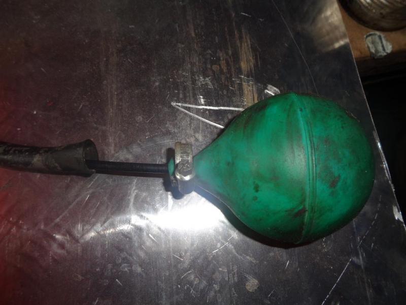

Это фото не ошибка в теме, а чтобы напомнить- зима идёт, Лифаны надо готовить :). У них тросовое управление  газом. У некоторых и воздушной заслонкой, тормозком варика.. и они могут замерзнуть. Резиновая груша, заполненная бензинчиком, а потом и маслом, зажатая хомутом возле тросика поможет быстро промыть/заполнить даже длинные тросики.

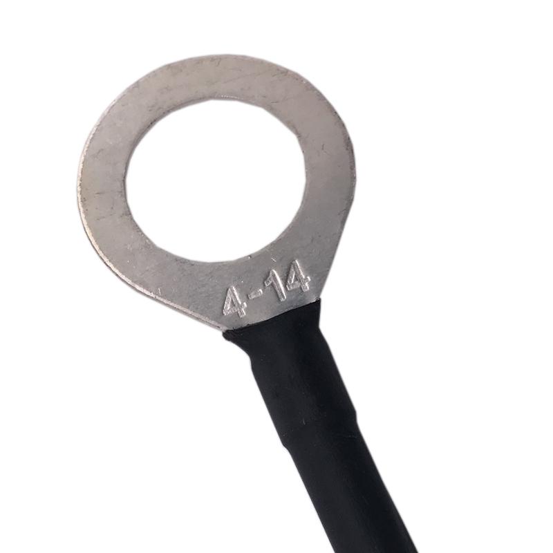

О приборах измерения температуры. Тот что с кольцом-датчиком под свечу и цифровым табло. Думал, что он нужен летом контролировать температуру, чтобы избежать перегрева. Зимой он тоже нужен, чтобы поддерживать оптимальную температуру, прикрыв забор воздуха вентилятором :)  У меня его нет. Ездили с товарищем в лес и на грунтовке, где дорожные условия лёгкие. при температуре воздуха всего -4,-6 гр двс остывает. А что будет при большем минусе? Если Алекс присоединится, то скажет какую температуру он считает оптимальной. Я то поищу в наших магазинах такие температурные приборчики, ужаснусь ценами  ::diablo::: и закажу в Рыбинск или куда?

Температурный режим дело серьезное, в свое время перегрел мотособаку, двигатель после этого стал плохо тянуть. Сей час на снегоходе и вездеходе поставлены температурные  датчики, хуже от этого не кому не стало. Летом на болоте вездеход нагревал до 140 - 150 С. На снегоходе Каюр поднимал до 170 С , чувствовалась потеря мощности, приходилось снимать боковины. Температурный режим стараюсь держать 100 -120 С. Дело хозяйское ставить прибор или нет, я считаю, что ставить надо.
Сообщение понравилось: саня222
« Ответ #864 : Ноября 06, 2019, 07:51:24 am »
Где установлен датчик ? Под свечой, на ребрах, в масле?

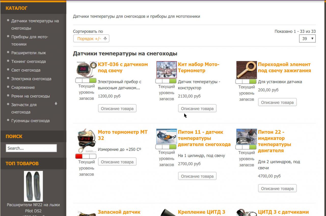

Вот ещо нашол по нормальной цене российские указатели температуры.серии питон,кэт,мт. Датчики температуры для снегоходов и приборы для мототехники http://yetipro.ru/datchiki-temperatury-dlja-snegohoda
нормально !возьму обязательно .с мужиками разговаривал сегодня они говорят окуели когда датчики поставили на снегоходы,жарили их постоянно до этого

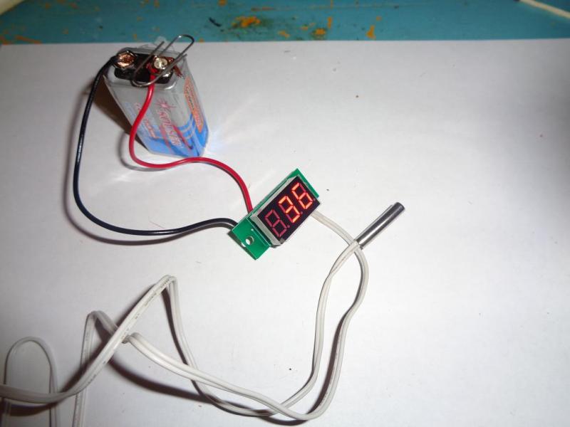

Во, нашёл в нашем магазине приборчик за 300р.(критика на пользу!):
 наскоро подключил к кроне, меряет температуру  организма, но округляет до 37гр.(не болен). НО максимальный диапазон 100гр. Будет работать как измеритель температуры масла, одна пробка не используется?
