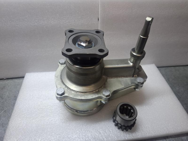

« Ответ #311 : Февраля 15, 2026, 13:56:52 pm »
Эпопея с раздаткой Т-П переросла в канитель. ::sarcastic:::
Озон железки подвёз. Пробовать бы поставить доп. кольцо на нижний вал, как на фото. Дело в том что (по догадке) когда ставишь крышку корпуса с этим валом и подшипником опорным и затягиваешь гайку, то при этом растёт пресловутый зазор до 5мм  для муфты вкл. блокировки и ей не хватает зацепа по шлицам. Кольцо должно б исправить ситуёвину.
Но, есть же ещё явление чесотки  ::shy::: и желание поставить одновременно  (чтоб дополнительно не разбирать РК) к-т понижения Вал-рейсинг 2,54. Приобрёл- таки, из принципа ходить в старой одёже, но ехать с тюннингом! А он(комплект) не встаёт в РК из-за того что она, блин, крупномодульная. По сверкам с инета крупномодульные РК "закончились" у Ваз- завода в 2000г.в.+-. Как оказалась РК "новая"крупномодульной  на Т-П 2024г.в.- загадка- интрига?
Шестерня 47 зуб. мелкомодульная на ДИФ взамен 42 зуб. крупномодульной должна исправить ситуёвину. Озон вот только выдаёт несколько вариантов шестерён с разбросом цены в 2 раза:
https://www.ozon.ru/product/shesternya-differentsiala-rk-21213-2123-razdatki-47-zub-avtovaz-765705618/?at=RltyWOMN7INgmpJzTgAwBAoFAJNG9YCA8YELDfynXGn3
https://www.ozon.ru/product/shesternya-differentsiala-rk-21213-2123-razdatki-47-zub-1590138702/?at=z6tOqrkKJcYyyMyzHqg9mQYhqRZ8B7igjvDRYIEJDMYr
С напильником и зубилом идти при получении в озон, чтобы выбрать подходящего качества? Неделя на варианты пошла, озон.
"Не можно" снять подшипник цилиндрический роликовый с вала без повреждения, плотно всё, съёмника такого  в житие мое, нет. Подшипник нормального состояния, но пришлось брать новый в автомагазине.

« Ответ #312 : Марта 05, 2026, 09:22:05 am »
Исправило. Блокировка раздатки стала работать на 99%. Установочное кольцо  (кольцо упорное 21210-1802210-00) было взято на озоне. Потому как х.з. может оно какое чудо- кольцо? ::sarcastic::: похоже было просто забыто/не поставлено заводом при сборке РК. Чуда не произошло, толщину кольца пришлось уменьшать "по месту", иначе зажимало половинки валов.
Предстоит разборка РК ещё раз, не забыть снять размеры и точнуть в токарке в запас.
Почему 99% и разборка РК ещё раз?
Но, есть же ещё явление чесотки   и желание поставить одновременно  (чтоб дополнительно не разбирать РК) к-т понижения Вал-рейсинг 2,54.
Поставлен к-т 2,54 вал- рейсинг и опробован на дороге и сугробах. Не сразу, через выбор из двух шестерёнок (что на ДИФе) в 47 зуб ( через напилинг/пробу  на зуб  ::omg:::), т.к. штатная была из крупномодульных 42 зуба.
Понижение 2,54 или почти 20% прочувствовано и на твёрдом и в снегу, работает. По тахометру и спидометру по цифрам видно. Не вышибает. В паре с блокировкой метровый снег в кустах/траве процарапывает. Один раз всё же добился вылета блокировки, это о 99% ::shy:::
Чем не радосТ? Вылетает повышенная передача просто на дороге без особых нагрузок. Держать надо рычагом.
Пошли разборки. Муфта переключения синхронизирована. Вал- рейсинг (кстати, не ушли в тень, разговаривают!) указывает на причину дефекта ступицы муфты синхронизатора:
https://www.ozon.ru/product/stupitsa-skolzyashchey-mufty-kpp-dlya-lada-niva-trevel-shevi-niva-2123-niva-legenda-4h4-vaz-3244831804/?at=jYtZmBjR0fBzK2ygtzpxQrzc7mvZwyUNWY605IQYZNNE
Но не было признаков дефекта визульно при осмотре. Повторно бум.
Сообщение понравилось: SLOW, Алексей 51

« Ответ #313 : Марта 06, 2026, 13:13:55 pm »
Устранение выбивания блокировки РК Нива.
Фн= 36мм, Фвн=25,2мм, толщина (по месту для конкретной РК)=2,2мм
Сообщение понравилось: Алексей 51, -Вадим-

« Ответ #314 : Марта 09, 2026, 16:26:17 pm »
Что ж, повторная разборка РК криминала в ступице муфты переключения передач (муфте скольжения)  не выявила ::thinking::: Живое и здоровое всё. Вал-рейсинг (В-Р) кроме этого ещё называл простейшие причины: трение о полик рычагов. И с этим всё норм, 15мм рычаг  не касается полика. Раздатка в 3-х опорах, не "ходит".
 В общем ситуёвина подзависла  ::undecided::: Муфта скольжения с озона выписанная, срок доставки- неделя. Вера в понижение 2,54 пошатнулась!
 В итоге на РК снова стоит всё штатное с Т-П и сомнительная муфта скольжения и крупномодульная 42 зуб, т.е. понижение опять 1,2/2,1.
Два пробега не выявили никаких выбивания пвш , работает норм. (два раза ч/з левое как водится!)
Что из допов, так это на 3-4мм проставкой (болт М4) увеличена жёсткость пружинки. Т.к упорное кольцо выравняло  половинки валов и блока стала уж непривычно легче вкл/выкл.
Мял снег прилично по времени, вылета нет. Снегу метелью (ни неба не земли ) прилично добавило и в целину можно идти с расходом Л/км, но можно.
  Судьба комплекта В-Р 2.54 повисла. Само понижение на 20% не лишнее.  ::thinking:::
Что из предполагаемых причин выбивания ПВШ и шума РК? Напомню, есть синхронизаторы в шестернях ПВШ и ПНЖ ведущего вала.
Вот инетовская фото, своя чот не вышла.
Синхроны подпружинены, при включении передачи пружина работает на отталкивание (отключение). Что держит включение? по сути преднатяг шестерён и валик переключения своими шариком и пружинкой через вилку. Сомнительное нововведение для раздатки. ::omg:::
И независимо два чела заметили некую особенность, это уход валика переключения (с вилкой который) от горизонта, на 10-20гр. прим. На фотке "правильное" положение валика с комплектом Т-П.
Вроде и никчёмная особенность, т.к. включению и выключению муфтой и рычагом препятствий нет, а вот фиксации шариком?
Пружина с шариком работают не перпендикулярно, шарик садится в углубление не правильно (по кромке).
А больше ф.з и Х.З. что-там ещё может быть!! ::sarcastic:::
Вилка В-Р своя, она большего охвата по диаметру из-за своей  муфты. А отверстие фиксации болтиком М6 "подворачивает" валик на угол. Пробовали на столе, по схемке.
Шум и помутнение масла (всего за 30км)! наверное стоит отнести к принудительному контакту вилки (на удержание рукой) и притирке шестерни с озона.
Почему не выбивало ПНЖ (на переднем ходу)- вопрос? Спецы, могут косозубые шестерни при работе создавать осевой момент?
Вездеход Тактик эксплуатация.
« Ответ #315 : Марта 09, 2026, 17:57:41 pm »
Тут даже вопрос не стоит, что само собой, хоть я и не спец).
А по шайбе значит мы правы были по пути исправления.
Из-за кривой вилки самовыключение то же могет быть.

  • Сообщений: 3251
« Ответ #317 : Марта 09, 2026, 20:00:53 pm »
Да, блокировка держит в варианте раздаток Т-П и В- Р, но бонуса от них ожидать не стоит.
А вилка взята видно от кпп (имхо), поскольку два отверстия для фиксирующего болта М6.
Так стоит и по другому не поставить.  ::undecided::: Пробовали на схеме, развернуть на 180гр- большой угол. Но червячок сомнения прополз..блин.. уже сейчас  ::undecided::: Или в валике новое отверстие  намечать/сверлить и нарезать. Попробовать нарваться на бонус В-Р?
  • Сообщений: 3251
« Ответ #318 : Марта 09, 2026, 20:19:59 pm »
Синхронизатор есть муфта скольжения , обязана разгонять два разно вращающихся в одну примерно скорость чтоб без треска и хруста влупить шлицы иль зубья
Только не разгонять, а выравнивать вращение валов для быстрого совмещения шлицев и наезда на них муфты. Для Нив- включения передач на ходу. У вездика автомат, выжима сцепления нет, на ходу желания включать тоже нет, глядя на хлипкие составляющие. Только на N в акпп, причём с ПВШ на ПНЖ и в обратном порядке, минуя нейтраль. Если в нейтраль попал- глуши мотор, треску не оберёшься.
Использует гидроклин в нарезках чтоб не тереть латунь - бронзу в режиме фрикциона , после включения убегает (расцепляется). Является прадедом коробки робота грузовых авто .
Шлицы синхрона проскакивают шлицы вала и после контакта стальных не в деле. Но пружина заряжена на отторжение. ::thinking:::
Большое желание выкинуть синхроны с пружинами, они фиксируются стопорным кольцом всего лишь... но гарантия В-Р, приличная цена?
