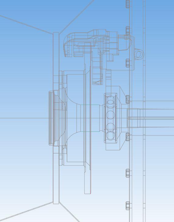

на форуме был чертеж проставок для конвертации Нива мостов на суппорта от 2108
так же есть люди кто делает на заказ на многие авто
но думаю Юре проще самому чертеж слепить, дальше на лезер и все

Фланец полуоси протачивают под внутреннее отверстие тормозного диска,на чулок прикручивается фланец под крепление суппорта,можно просто приварить гайки на 12 к примеру по месту.

Adler, делал на Нивовский диски Нивы, суппорт 08. Диск изнутри
Где взять вакуум для тормозов ?
« Ответ #30 : Июля 24, 2021, 18:14:30 pm »
Про диск изнутри не понял
« Ответ #31 : Июля 24, 2021, 19:34:17 pm »
Изнутри фланца полуоси. Снаружи если суппорт в диск упирается.

На мост ваз поставил диски от 2109, проточив их до 8 мм толщиной и полуось тоже пришлось обтачивать, чтобы диск посадить . Вырезал пластины из 8 мм железа для крепления суппорта оки, приварил по месту к переднему мосту. 5 год полет нормальный. Первый комплект накладок хватило на 1 год, 2 комплект на 3 года. Думаю, что диски плохо шлифанул на токарке.

Для двух суппортов делал.

Диски от Джимни https://www.drive2.ru/l/464692372756758610
Нивовские передние https://www.drive2.ru/l/4517669/
Суппорта я бы рассматривал волго-газелевские , у них диаметр цилиндра больше чем у восьмых .
Ну и кронштейн под скобу суппорта на сварку к фланцу моста .
