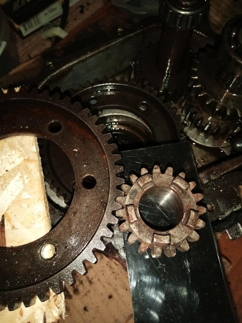

Саныч, та пока буду ждать изготовления  цельного вала, сезон все равно уже закрыт, конечно хотелось по замерзшему погонять, но....
Вот разобрал:
Цельный вал в редуктор мотороллера Муравей

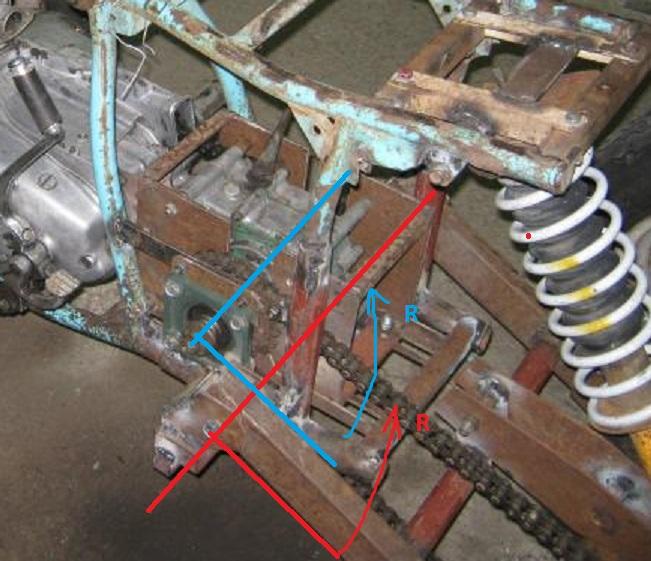

Может радиус не согласуется ? ::thinking:::
« Ответ #31 : Октября 25, 2020, 12:24:20 pm »
Василий прав, это может влиять. На этой фото заметней, что при натянутой цепи в среднем положении, она будет слабнуть при ходе вилки вверх и натягиваться при отбое подвески.
« Ответ #32 : Октября 25, 2020, 12:29:34 pm »
Натяжник с пружиной,а длина  цепи на весь ход вниз нужна.Думаю так и есть. ::thinking:::

Не мужики, в разумных пределах ходов подвески, цепь критично не натягивается, там у меня ещё снизу стоит ограничивающий ролик (жесткозакрепленный, переделаю над подпружиненный). А вот в критичных ходах подвески, при скачках по кочкарнику или поваленному горельнику, что там происходит, не известно. Потом откину стойку и посмотрю поведение цепи при крайних ходах.

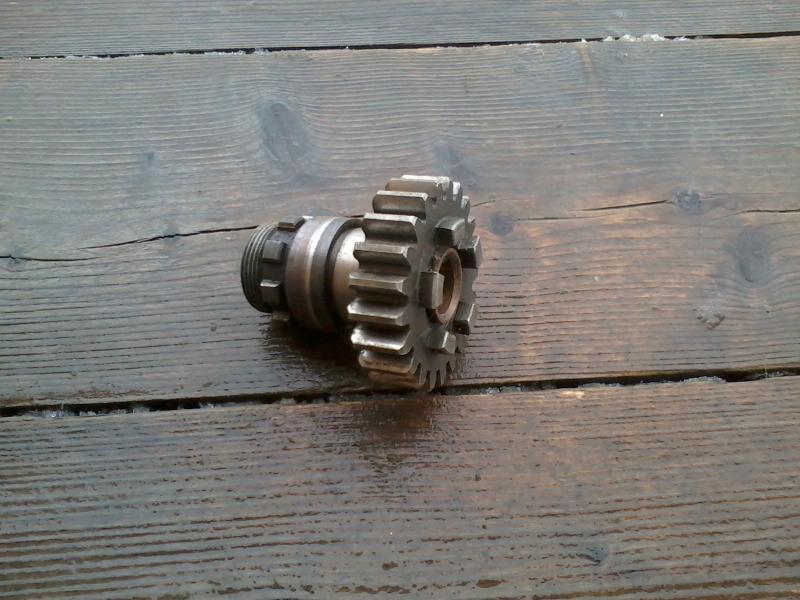

Вопрос не в тему.  Шестерёнки редуктора
случайно не подойдут по зубьям к ижевской шестерёнке?

Петрович11, так-то похожи, и принцип зацепления между шестернями в редукторе такой же. Я только вечером могу приложить одно к другому.  -hi-

Петрович11, не знаю, как оно по модулям, но внешне, как родные и катается одно по другому прекрасно.

А нет шестерёнки именно такой, как на моём снимке. В то зубья у них чуть различаются. Я почему интересуюсь. У меня ижевская КП в самодельном корпусе. Так хочу добавить 2 ступени понижения. Чтобы обороты понизить ещё раз в 10. И на выходном валу установить звезду под цепь с шагом 25,4 мм.
На моей шестерёнке диаметр 63 мм, зубьев 21.

Петрович11, не, именно такой отдельно нет. Я нынче троешную КПП перебирал, они там все с одинаковым зубом, но вот кто-то мне говорил, что чисто СЗДешная КПП имеет другой модуль зуба, нежели мотоциклетная и шестерни подходят только визуально.
