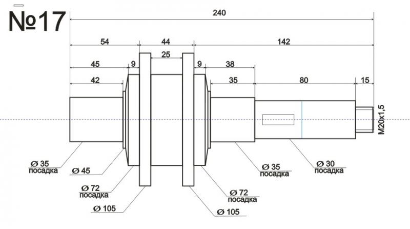

Юрич, это москвичевские полуоси в нетронутом состоянии, только со стороны шлицевой обрезаны, минимально проточены под напрессовку жигулевского флянца.
Конечно, конструкция получилась почти не разборная, но это было почти шесть лет назад, я был молод и глуп  ::crazy:::
Цельный вал в редуктор мотороллера Муравей
« Ответ #61 : Ноября 03, 2020, 11:41:04 am »
я был молод и глуп
Да нет, нормальное решение: полуразгруженная полуось от 1,5-тонного автомобиля, консоль уменьшена...
И эксплуатация была таки, пока не сломалось!
Подшипник там 306, диаметр шейки 30 мм, Сталь 40. Значит, из хромансиля с Ф35, скорее всего, выдержит!
Спасибо!  -hi-

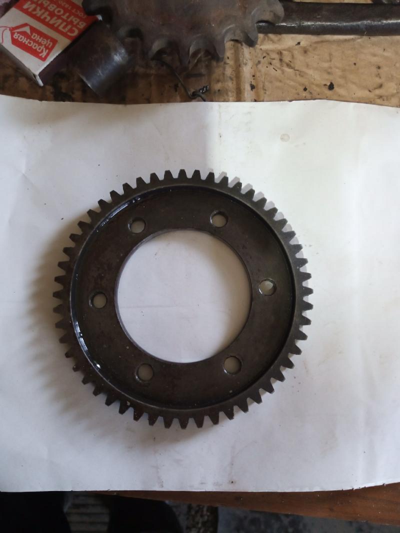

Юрич, в итоге получается так: диаметр отверстий 8,2мм. расстояние по внутренним краям отверстий по разным парам отверстий колеблется 82-82,2мм, по наружным краям 98,8-99. Таким образом получается окружность по центрам отверстий 90,2-90,8мм.
« Ответ #63 : Ноября 03, 2020, 15:35:05 pm »
90,5 будет в самый раз.
Спасибо!
