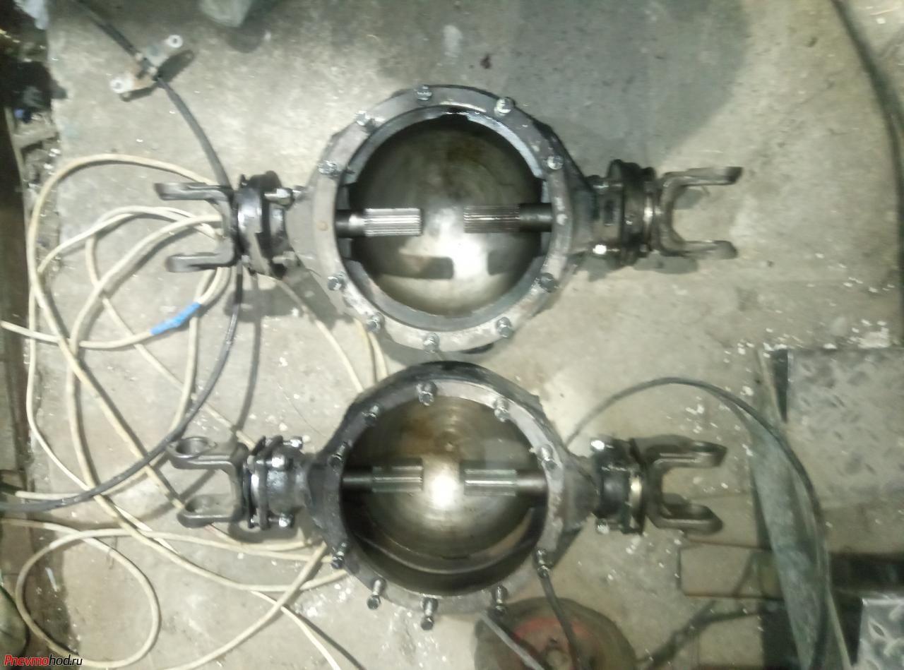

Подобные редуктора продавались на форуме готовые
Редуктора эти уже проданны,но Uran88, наверное может подсказать как делал.вот тема его по продаже этих редукторов.https://pnevmohod.ru/forum/index.php?topic=10469.msg262288#quickreply
Genri777, Заготовки корпусов ГАЗель забери у меня из гаража, не потянул я эту тему...
Оффлайн Uran88
  • Сообщений: 1803
  • Жить Здорово
  • Откуда: НН
Делали с Серёгой САМ. По сути также как и вазовские.  Кулаки нива для них слабы. В сборе тяжёло будет.
