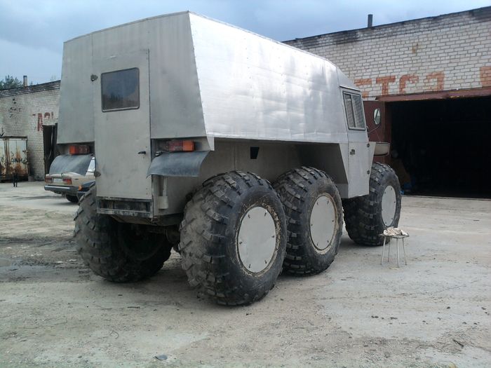

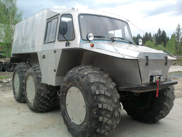

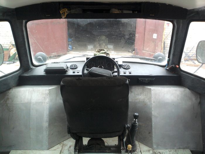

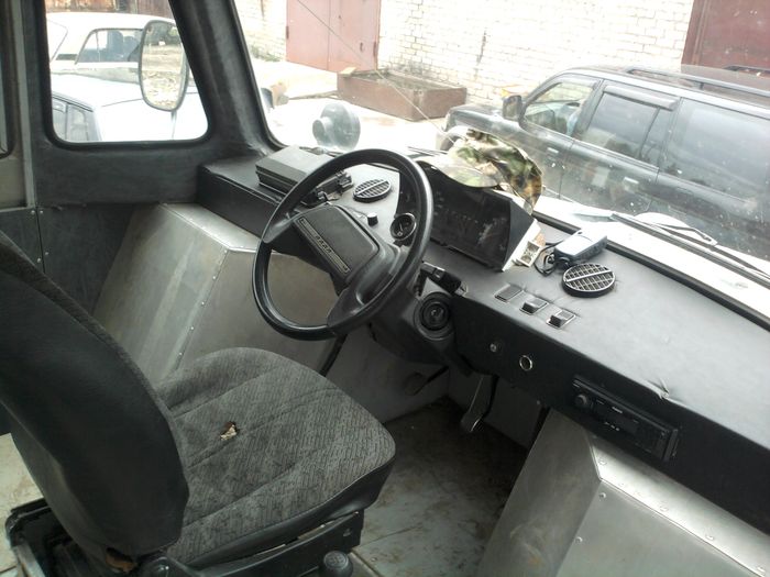

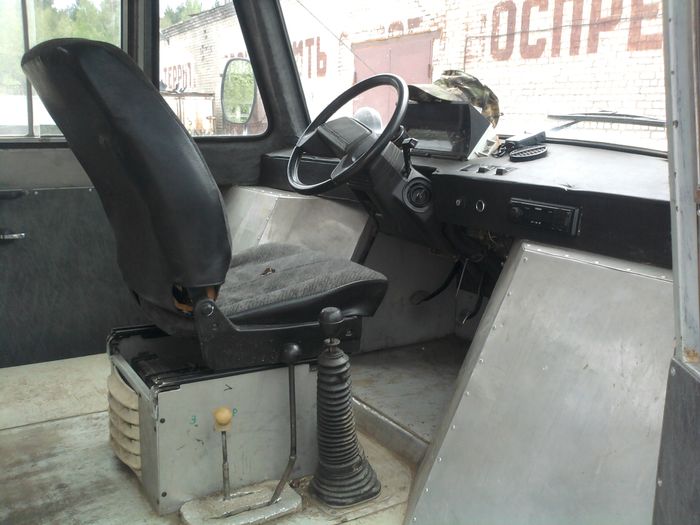

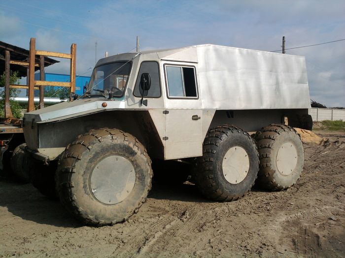

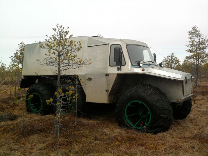

Что использовано в вездеходе КИПАЧЬ:

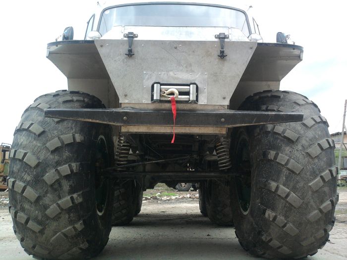

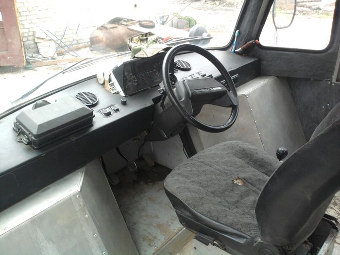

Приборная панель на вездеходе от ВАЗ 21093. Двигатель 1.6 ВАЗ карбюратор, КПП ВАЗ2110 ГП 3.9. РК ГАЗ-69 передаточное 1.15 и 2.78. Мосты ГАЗ-21 с передаточным числом 4.55.
Передний мост то же ГАЗ 21 только с поворотными кулаками УАЗ. Во всех мостах стоят дифференциалы УАЗ. Рулевая колонка ВАЗ 2110, гидроусилитель от Опель Омега А.
Охлаждение: радиатор Нива 21213 с эл. муфтами и вентилятор постоянного привода от коленвала. На двигателе установлен компрессор ГАЗ 66. Подключается при необходимости подкачки колес. Тормозные механизмы на среднем и заднем мостах. Суппорта ВАЗ 2108, тормозные диски Нива 2121 установленные с внутренней стороны фланца полуоси. Главный тормозной цилиндр ВАЗ 2108. Кулиса переключения передач полностью самодельная.
Отопление салона состоит из двух печек соединенных последовательно. Первая, радиатор от ВАЗ 2108 в самодельном корпусе, с раздачей воздуха на лобовое стекло и ноги, вторая от Газели установлена по креслом водителя отапливает салон. Запчастей от авто акура в вездеходе нет, все от отечественного автопрома.

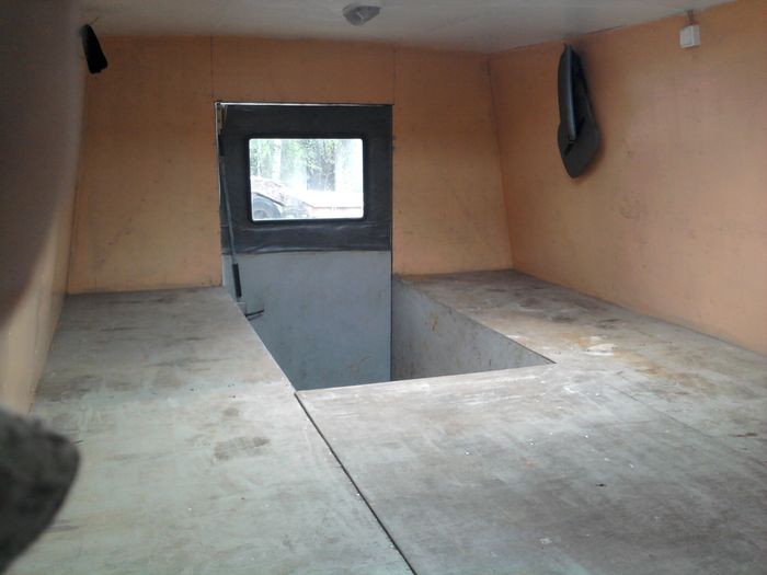

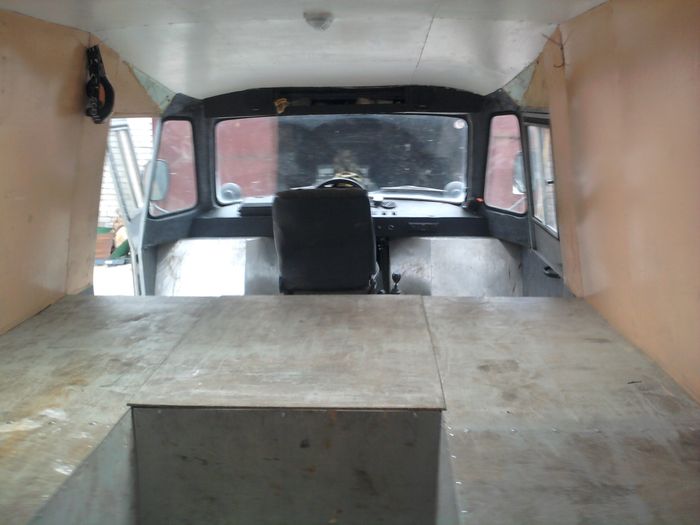

После поднятия пола в задней части образовывается спальное место на 6 человек.

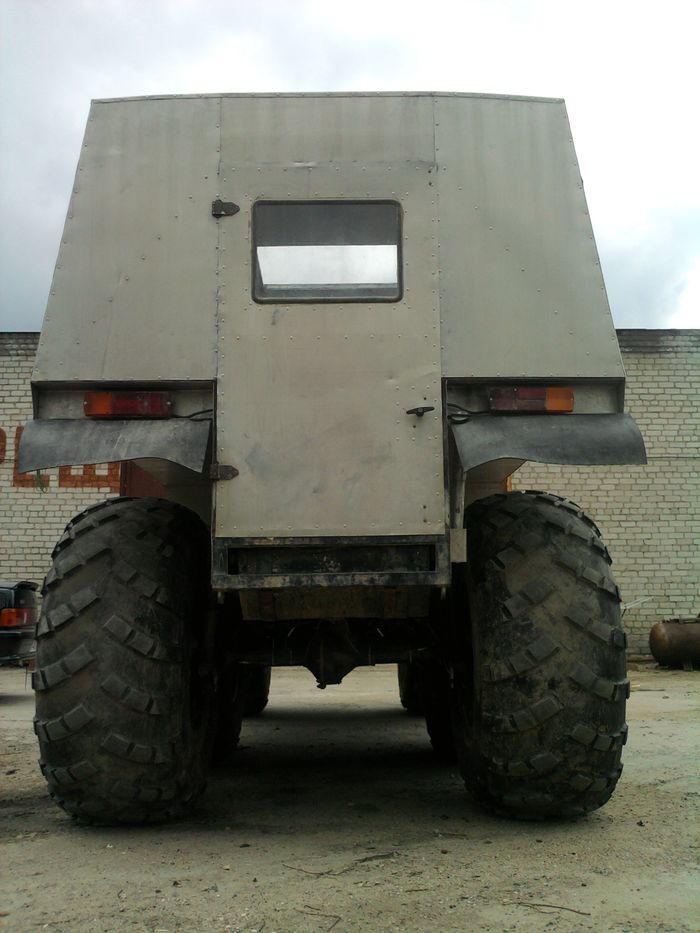

Бак самодельный V — 82 л, стоит в задней части рамы.

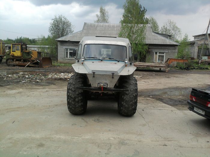

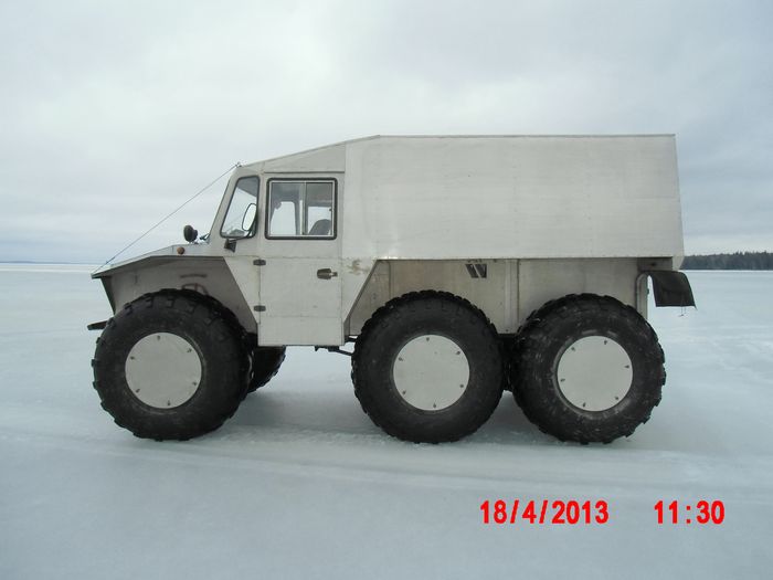

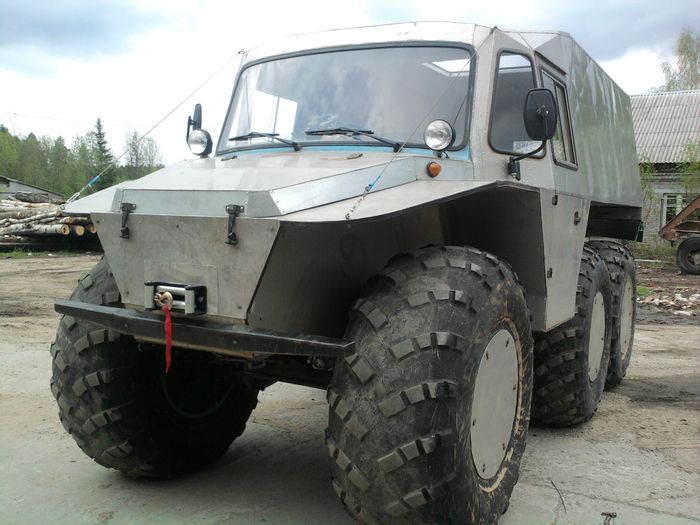

Техническое описание вездехода КИПАЧЬ:
Название | КИПАЧЬ |
Колесная формула | 6х6 |
Вездеход по типу рамы | Несущий кузов |
Длина/Ширина/Высота (см) | 5500/2270/2850 |
Масса, кг | 1850 |
Грузоподъемность, кг | 1100 |
Дорожный просвет, см | 520 |
Кол-во мест для сиденья | 8 |
Размер колес | 1450х600х |
Плавающий | да |
Двигатель, топливо, л.с. | Ваз-2110, бензин карбюратор, 80 |
Коробка | 2110 |
Раздаточная коробка | Газ-69 |
Дополнительное оборудование | Лебедка 5400 кг. |
