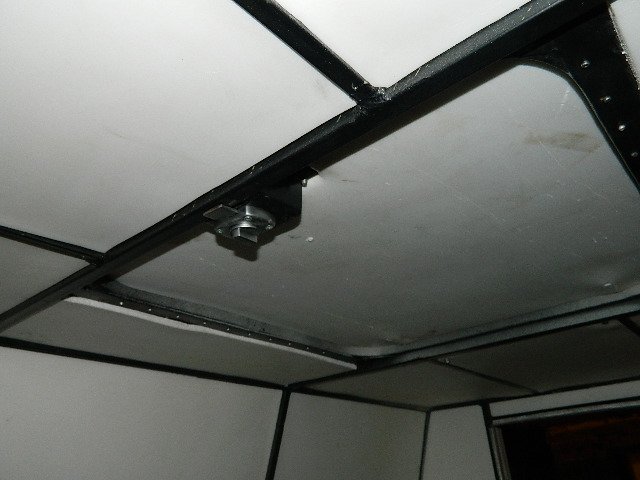

Кузов сварен из металлического профиля 20/20, зона управления дополнительно укреплена каркасом. Обшивка — листы АМГ-3М толщиной 1 мм.

Изнутри кузов обклеен изолоном толщиной 10 мм.

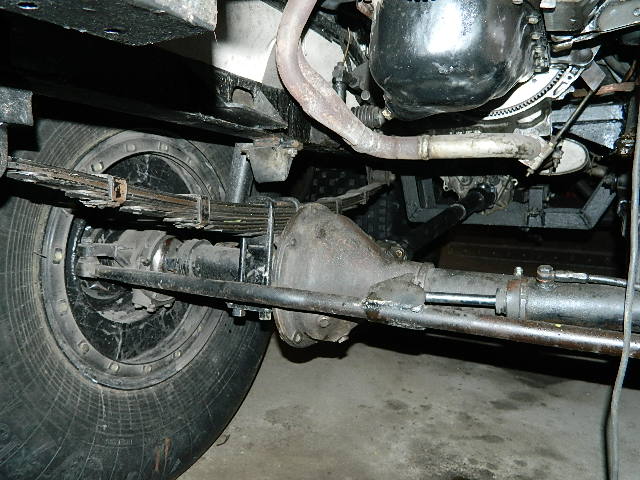

Мосты: передний — УАЗ — 469 с с дифференциалом ГАЗ-Волга, задний — ГАЗ-Волга
Тормозная система на задний мост — двухконтурная с вакуумным усилителем от а\м ВАЗ-2108

Рулевое управление
Рулевое управление установлено справа для удобства переключения передач, потому что кулиса КПП находится справа. Насос-дозатор использован от автогрейдера, он обеспечивает поворот колес даже при неработающем двигателе, исполнительный цилиндр от а\м ГАЗ-66 закреплен на мосту.
