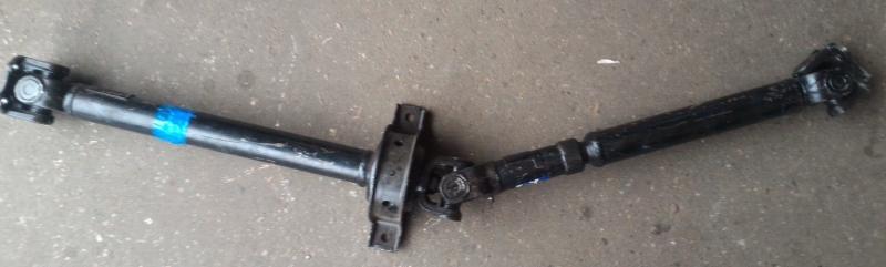

Посоветуйте, нужен кардан с подвесным. Мосты газ3110.
Есть вариант родного от Волги, но там длинная часть кардана не имеет шлицевой. У волги шлицевая только на фланце, но она короткая.
Что ещё можно посмотреть из доступного на разборах?

Проектирую переломку
« Ответ #49 : Октября 09, 2018, 11:48:46 am »
бери кардан от волги с подвесным и кардан уаз, перепрессуй крестовину и собери из двух один, далее болгарка, сварка, токарка, получится отличный кардан и с подвесным и со шлицевой
Сообщение понравилось: Deamon

« Ответ #50 : Октября 09, 2018, 12:03:13 pm »
О таком варианте как раз и думал.
А крестовины у них одинаковые?

« Ответ #51 : Октября 09, 2018, 12:06:01 pm »
да

« Ответ #52 : Октября 09, 2018, 12:09:53 pm »
Задний кардан от Уаз-патриот с подвесным
Оффлайн P_S_M

« Ответ #53 : Октября 09, 2018, 12:17:56 pm »
Век живи, век учись. Не знал даже о таком... -hi-. Только не везде найдешь такой, да и стоит он наверное немало... Волговский кардан стоит у нас 500р., уазовский 500р., новая крестовина 500р. Итого 1500р. Если найти такой готовый за недорого, то конечно ни к чему весь этот колхоз...

« Ответ #54 : Октября 09, 2018, 12:31:26 pm »
Вал карданный ЗАДНИЙ УАЗ PATRIOT (дв.IVECO) С ПОДВЕСНЫМ ("АДС") [L: 1234/1180]  31631-2200010  цена-8934 р

« Ответ #55 : Октября 10, 2018, 19:32:13 pm »
Выбрал эконом вариант. Купил 2 моста: Газ3110 с подвесным и УАЗ.
Но что-то на УАЗовском кардане, маленький ход шлицевой, сантиметров 5 или меньше (не успел замерить).
Видимо он ущё и ограничен чем-то.
Как-то можно увеличить ?
