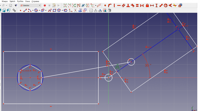

Во, смоделировал.
Угол поворота 35, кардан ломает на 25
Сообщение понравилось: Михайлович, kot 03

кардан ломает на 25
Выходит ему легче,чем шрус.

С подвесным, если расстояние до подвесного симметрично узлу перелома, угол получается 17,5 при повороте в 35.
Буду делать с подвесным.
