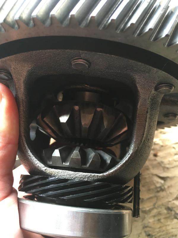

Сергей, приветствую. Повторяю твою схему с валиком субару в акпп, все уже готово к модернизации. Подскажи пожалуйста валик в дифференциале ты как фиксировал, ставил стопорное кольцо родное и все заваривал сверху, или прям сам валик приваривал к полуосевой шестерни изнутри? И по поводу втулки под сальник, из какой стали ее делаешь и как поверхность отшлифовываешь под сальник?
Валик никак не фиксирую, натуго слегка туда забиваю. Стопорного кольца не ставлю. Если валик прослаблен, немного его медяшкой сваркой... Сажу втулку на горячую с небольшим запасом по наруже, а потом в центрах в чистовую... Ничего сложного...

Валик же до 29мм протачивается, то есть ты его точишь чтобы прям туго в дифференциал заходил, но не фиксируешь чтобы в случае чего просто вытащить его можно было не разбирая акпп? И смотрю у тебя прям весь дифференциал залит сваркой, ты шестерни к корпусу дифференциала привариваешь, пластины вставляешь между сателлитами и свариваешь или как, можно подробнее про это, как правильно там все заварить. Там же 2 сателлита всего, одна родная, другая от субару.

У ме
[/qu
Вот так сейчас выглядит дифференциал, одна субару, другая родная шестерня. Больше ничего делать не надо, привариваю шестерни к корпусу дифференциала и потом пластинами свариваю шестерни между собой?
[img]
Все абсолютно верно описал... Все так и делай... Шестерни между собой свариваешь, и потом все это свариваешь воедино с корпусом... Конечно же не забудь вставить при сварке валик)))

Спасибо, Сергей. Буду пробовать
