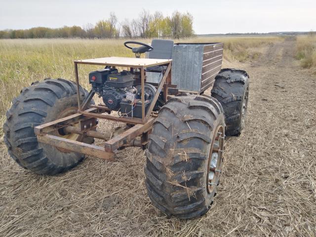

Здравствуйте, короче, покатал я свой каракат на выходных. Скажу одно, вариатор это вещь. Так как занижение у меня большое, по пакосу и сухой пойме, с травой выше колёс, гонял на 5 передаче. Идёт примерно от 20 до 30 км в час. Для меня супер, быстрее и не надо. Ямки, бугорки начинает скакать. В мокром месте, где ездили сперва газоном и месили гусянками траву и грязь, там включал 4 и ехал без проблем. Газ как нажал в одном положении, так и держал. Вариатор сам думал, где медленнее а где быстрее. С речки по грязи на крутоватый берег выезжал на 3-й, чтобы меньше было натяжек на ходовку.  1*11 я доволен результатом. Думал менять звезду ведущую с 13 на 26 зубов, думаю не буду. Пусть будет запас по тяге. Надо сделать тормоз на вариатор, жалко кпп тыкать в наглую. Иногда вариатор стоит на заведеном, передачи нормально включается, но чаще на неитрали его раскручивает и передача не особо охотно включается. Сделать капот и крылья и покрасить.

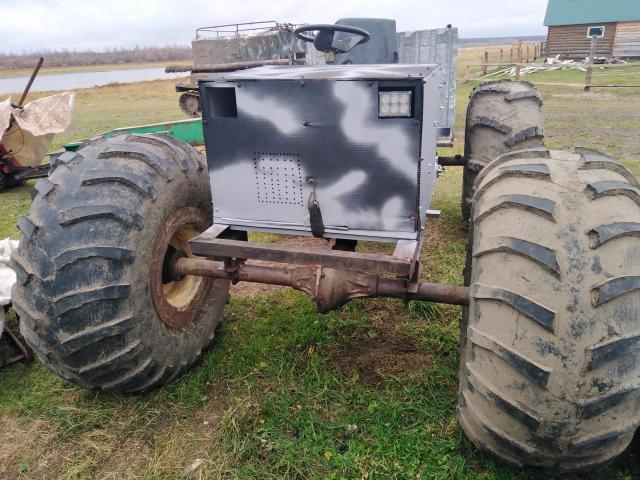

Всем привет, ну вот перед почти готов, надо поставить фару и чуть до красить. Глушитель сделал так, трубку приварил к капоту от штатного глушителя на расстоянии примерно 2-3 мм, что бы при работе не косались друг друга, но выхлоп попадал сразу в трубку, капот опшил поликарбонат ом, что было короче под рукой. И вот что бы выхлоп его не плавил сделал такой отвод. Крылья наверное не буду делать, практика показывает что мне они не нужны, по сору едешь не брызгает, а по грязи так не гоняю. Пару раз прилетала лепеха, не критично. Пока сезон так отьезжу, а там посмотрю. Задания свои выполняет нормально. Пока рад, что сделал такой проект. Кочки по колено проходит нормально, в сильную грязь не лазил.

На задние колеса надо бы крылья,чтобы на спину не кидало,а боковины на капот,чтобы двигатель был чистый,ну и крышу что б не капало. ::cheesy:::

Капот полностью готов, фото выше

Крылья наверное буду делать, ездил в ветренную погоду по сору, брызги летят.

Глаз то кто выбил  :shocked:
да что-то не могу купить, то времени нет, то в магазинах в наличии нет. Теперь только на лето оставлять, в этом году сезон окончен. Самокат в лесу, километров 70 от дома, за зиму куплю, летом поставлю
