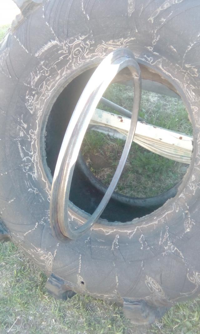

Бочка 200 литровая не пошла на диск,разобрал. Надо думать по другому. 0*)
Переломка "Митричь".
« Ответ #141 : Августа 27, 2018, 16:12:07 pm »
На эту же бочку запорные кольца по "советской" технологии. 1*11
« Ответ #142 : Августа 27, 2018, 18:28:07 pm »
У него на этой бочке покрышка выштамповку не перепрыгнет, прямую бочку надо, и кольца правильные. Понятно что не хочется напрягаться, но надо, надо просто сказать себе, диски должны быть нормальные, и не выеживаться с профтрубой.  ;)

Кольца я тоже гнул из профтрубы,с уголком не заладилось,хотя делали в заводских условиях в Вологде.В кольцо из профтрубы не сваренное я вставлял полосу 50 х 2 мм ,прихватывал сваркой заподлицо с одной стороны,затем торчащей полкой 30 мм вставлял в покрышку,распирал доской до упора ,вымерял вставку и сваривал.Покрышки садились на 2-2,5 кг/см2, это ИЯВ 79 ,травился до 60 мм рт ст без последствий при движении,но кольца индивидуально для каждой стороны каждой покрышки.Бочка свободно входила в покрышку,а камера родная на бочку с натягом одевалась,и проворота ни камер ни покрышек не было , хоть и тяжко им было на бортоповоротнике.
« Ответ #144 : Августа 27, 2018, 22:09:25 pm »
Мои тоже не с уголка.

Я же начинал так делать,но захотелось проще
Посадочное из профтрубы на 20 мм маловато во первых,и по моему оно должно быть чуть упругим,т.е. деформироваться слегка(полоса),тогда посадка плотнее.

« Ответ #150 : Августа 28, 2018, 21:20:12 pm »

« Ответ #151 : Августа 28, 2018, 21:30:54 pm »

« Ответ #152 : Августа 28, 2018, 22:19:38 pm »
ну большинство так делают с 20 профтрубы
Ширина полки нужна такая как посадочное покрышки, шире бессмысленно. Ничего там пружинить не будет, да и не надо.

« Ответ #153 : Августа 28, 2018, 23:08:45 pm »
да и не надо.
Если пружинит , значит гнется , что гнется - когда то переломится .

« Ответ #154 : Августа 28, 2018, 23:51:35 pm »
шире бессмысленно.
Речь идет только о дисках по "советски" ,ну и не надо забывать,что толщина посадочного покрышки составляет 20 мм, к тому же она на конус,и при такой ширине держаться ей приходится за воздух.Гнется/ломается это вилами по воде,из собственного опыта скажу,что на кольце из полосы 2 мм покрышка держится лучше,на 3 мм стоит хуже,может из за жесткости кольца посадочное хуже "прилипает". -hi-
