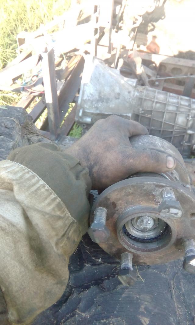

« Ответ #191 : Октября 16, 2018, 17:09:46 pm »
Сначало разлетелась обойма внутренняя на передний мост из-за большого угла

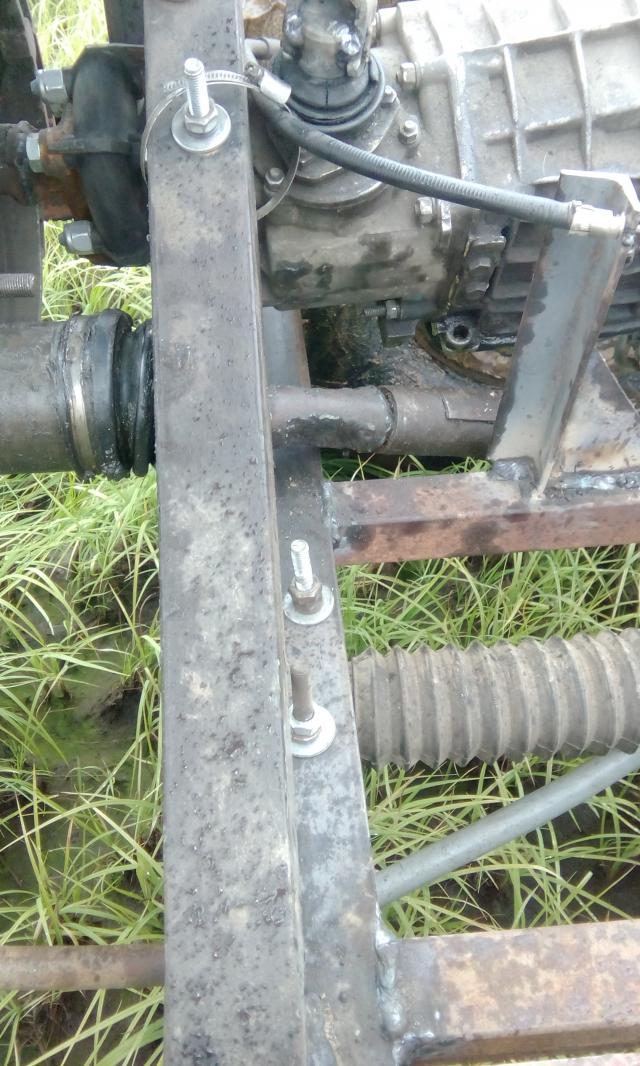

« Ответ #193 : Октября 16, 2018, 17:24:08 pm »
Ехал дальше на заднем,и тут меня заломило в ручье,но так как я не сделал в спешке цепи ограничения,закусило в кулаке и на одной полуоси или как ее назвать оторвало щеку или пол шарнира,знаете короче устройство уаза переднего моста. И оборвало привод из коробки на кулак,выше сварки.

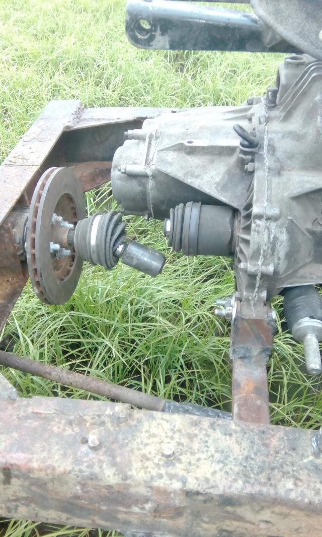

« Ответ #195 : Октября 16, 2018, 20:07:23 pm »
Сделал все это в поле,поставил цепи,передок не подключал до нужного момента. Этот момент настал,переезжал обезвоженный ручей,но грязевая топь жуткая. Подцепил передок и поехал,уже ночь,наломали тальника под колеса,начал уже спускаться и передок выпал не поставил стопорное кольцо на гранате,на задке доехал до середины и застряли. Думал обойму сломало. Бросили все,ушли в избу 1.5 км.. на следующий день пошли,отогнул пыльник и увидел что нет кольца,на свежую голову розабрался,что и как. Завел,сдал назад чуть,под одно заднее колесо кинули чурку,включил две первых и пополз,без проблем вышел,вот из-за колечка наматали пешком ночью 3 км.
