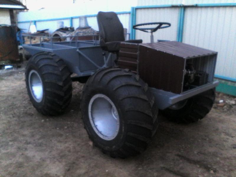

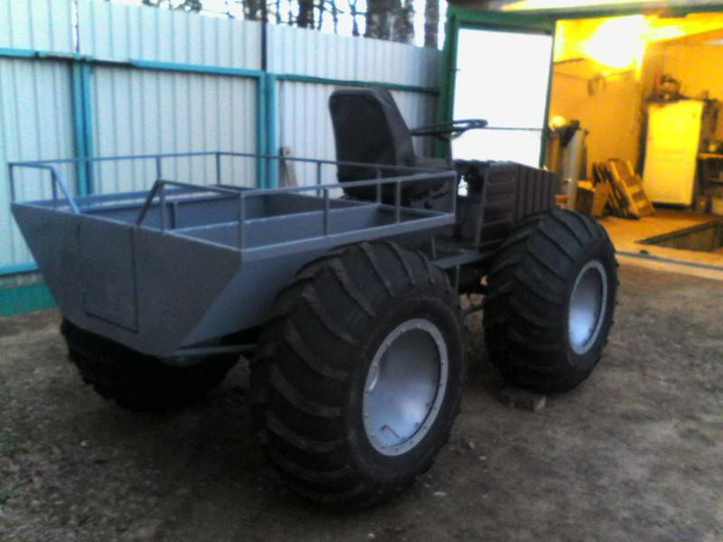

 Появилась облицовка, установлены колеса

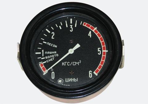

 Народ, подскажите плиз, какое минимально допустимое давление в колесах с камерами, исключающее смещение камеры?
Переломка "Крабыш" на ИДП-284.
« Ответ #186 : Мая 03, 2018, 13:48:34 pm »
Наверно придется самому экспериментировать,с "бочками" по советской технологии травил ИЯВки до 60 мм рт ст.
Сообщение понравилось: Юрий.
Нет однозначного ответа, зависит от конструкции диска, и его ширины.
60 мм это сколько в кг , или на таком манометре
Гугл в помощь, что хочешь конвертирует.

 Понял, спасибо всем. Пока накачано 0,5 очка(атм), жестковато вроде, хотя сиденье с амортизацией ВЕЩЬ! Пистолет с манометром у меня показывает от 0,3.
 На квадре качаю 0,4. Шины с камерами - смещения нет.

0,5 очка(атм)
Для  газ66  по песку само то .Или для груженого рельсами урала

  760 мм рт. ст.=1 атм. ,60 мм рт.ст.=Х атм.... (чёто- маловато будет... ::undecided:::)
« Последнее редактирование: Мая 03, 2018, 22:37:29 pm от Потапыч »

Привет. Качай по медицинскому тонометру 200-300 0.2-0.3 атмосферы
1 мм. рт столба 1/760 атмосферы
0.1 атмосферы = 76 мм рт. столба

Всегда качал 100 по тонометру,сейчас сделал диски по советски с посадкой 1.5 очка,ширина 450 для кразов,качаю пока 90 камеры на месте. -hi-
