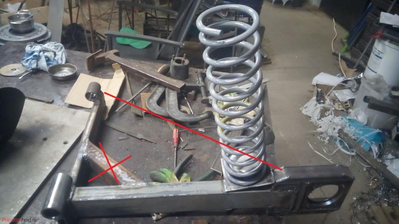

Доброго всем, начал реализацию нового проекта. Мысли следующие, переломка на продольных рычагах,  пружыны ваз 08 задние, амортизатор газ53. Узел перелома шаровые микроавтобуса. Колеса ободрыш ви3 ,редуктора БМВ с проводами. Кпп переднеприводная диф сохранен, после него планирую цепью на карданы и между карданов муфту .блокировки, вариатор, стационарник. Начал с подготовки железа, все перечисленное готово к применению. Сварил первые рычаги, будет какой помошник сделаю полураму.

Рычаг плохой.
Так лучше.

А жить где? Плохой. Ли хороший покажет практика, намеренно делаю на разных секциях по разному именно что бы на практике выяснить минимально необходимую прочность

Рычаг плохой.
Так лучше.
Мне думается, что это аппарат для комфортного перемещения максимально двух человек + рюкзаки.

Буржуазный специалист, согласись что толстый подкос упереть в тонкий прогон не айс. Наоборот ещё туда-сюда, но и продольная труба вопрос, или ты не знаешь как на запорах колеса бывали домиком, а тут вылет колеса огромный если сравнить с Запором.
Подумай не влезет ли косой рычаг.

Тут наверно ещё не очень удачный ракурс съёмки потому и показалось хилым. Подкос 40х60х3 поперечина из двух 20х40х3
« Ответ #9 : Июля 16, 2021, 14:12:38 pm »
Ну да. Только всё-равно лажанулся малость, всё равно уж очень далеко втулки сайлентблоков или чего там будет от центра сечения, тавр и угол хоть из чего на кручение плохо работают. Колёса тяжёлые, вылет большой.
Мне сдаётся тут тебе косой рычаг из круглой трубы  и опоры ступицы тоже из отрезка трубы чтоб не мучится с заделкой конца рычага был ба впору. Пружину пожёстче и покороче сместить к оси качания, ступицу насколько возможно вдвинуть в колесо, благо тем что и палка привода длинее, можно на ходе рычага выиграть.

Буржуазный специалист, тебе кто сказал, что ты специалист?
Такое, как на фото, говорит об обратном!
1. Продольный элемент треугольного рычага работает на кручение, оптимальное сечение для него - круглая труба.
2. За обоймы сайлент блоков нужно браться в обхват, как газовым ключом за гайку. Твоя обойма отвалится под нагрузкой вместе с куском стенки трубы и всей твоей многопроходной сваркой.
3. Для специалиста, знакомого с такими понятиями СопроМата, как момент сопротивления сечения балки, стиль "камень на камень, кирпич на кирпич" - противопоказан. Значительная часть материала, просто, не работает!
Полистай интернет, много примеров продольных и диагональных рычагов задней подвески в автомобилях, а самопальные широко применяются в баггостроении. Только смотри профессиональные конструкции, а не самоделки из кулаков от МакФерсона!
Если совсем не найдешь приемлемого решения, обращайся, по старой памяти сделаем тебе рычаги грамотные!
Вот мой предпоследний рычаг, не грамотный еще, но живой до сих пор (больше 40 лет прошло), с боевой "квадры"
А вот последнего, с дорожной, после оптимизации расчетами МКЭ, фото не сохранилось... а чертежи 1:1 не отсканировать.

Растяжку на косом рычаге как на малоколесной не сделать, вылет диска получится маленький и нагрузка на подшипник большая. Потому лучше растяжку/подкос вделать в середину рычага и укосынить. Косой рычаг не потому что косой, а потому что ось качания под углом, можно на сжатии чуть колесо вываливать и на отбой чуть хода прибавится насколько даст внутрений шарнир по углу.

Так меня обзывал военрук в школе 40 лет+- тому назад, я отнюдь не претендую на правильность конструкции,. И подшипники со ступицей легковые и ещё много чего будет не совсем правильным.
Изначально планировал из круглой. Трубы с торсионов внутри и как вы думаете? А акромя водопроводной взять негде и нечего, посчитать тоже не могу полностью и что не делать ничего?  Оторвет приварю и усилю для.того и делаю что бы дойти до надёжной конструкции методом научного втыка,

Буржуазный специалист, так сразу переделай. ВГП на 60 всяко не дефицит со стенкой 3.5. Поперечину и рычаг с подкосом с  одинаковой трубы, к поперечине ушки, втулка на раме. Ступицу в стакан из трубы отрезка 114 или больше с привареным фланцем, возможно лучше такую трубу чтоб чехол шруса входил, допзащита.
« Ответ #14 : Июля 16, 2021, 17:36:13 pm »
Вместо сайлентблоков можно шаровые, может случится так что будет проще впендюрить даже.

Я вас услышал, буду думать.малого диаметра трубу конечно найду, а вот больше 100 уже проблема, это раньше оно на свалке валялось, теперь если водопроводная то шесть метров, если специальная толстостенная к примеру то тонну, а мне два метра надА барыги одним словом.
И почему втулки обязательно к раме

Ну это тебе виднее, просто к трубе рычага круглой проще присобачить ушки, а втулку сайлентблока в какую-то трубу рамную как бы интегрировать без лишних деталей.
