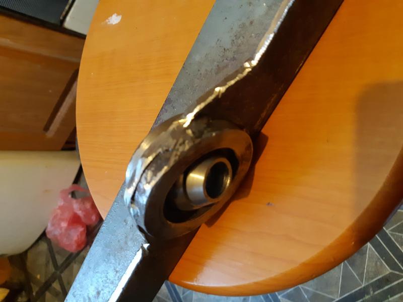

В чем возник затык - часть ШС купил в виде фабричных головок
под основной (нижний) шарнир слепил вот такой переходник на ШС20 (показалось что надежнее чем головка)  ::undecided:::

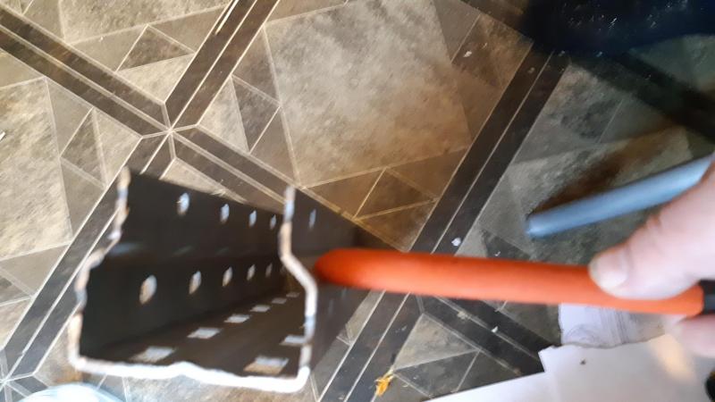

Первый вариант выгрыз из трубы 60 на 60 на 4 - получилось плохо.
Далее решил делать на основании вот подобного профиля  -
приличная сталь толщиной 2.5мм, ширина подходящая, упругие свойства тоже (на мой взгляд), но несколько маловат вынос т.е. к нему буду крепить (подваривать или приклепывать или на болтах ) возможно в сочетании с закладными "щеки". К щекам будут приварены проставки - чтобы ось (болт М18 или М20) работал только на срез, не было изгиба (Ширина щек сейчас 51, толщина ШС с конусами 41, толщина головки фабричной 25мм).
В чем мой вопрос - вот такие вилки - из данного профиля, с нарощенными щеками подойдут для переломки вышеописанного класса, не жидко будет?
« Ответ #2 : Февраля 11, 2023, 20:13:43 pm »
Слабо будет, надо металл потолше

« Ответ #3 : Февраля 11, 2023, 20:35:46 pm »
Профиль же не замкнутый . Вихляться будет .
Юр -hi-  Это вилка, как вилка кардана - тут , в принципе не может быть замкнутого профиля.
С другой стороны ее замыкает оны болт, и если сделать из не слишком могучего металла, он "замкнет" профиль на себя.
Чтобы не было излишнего трения при поджиме, можно проложить по шайбе с каждой стороны  ::undecided:::

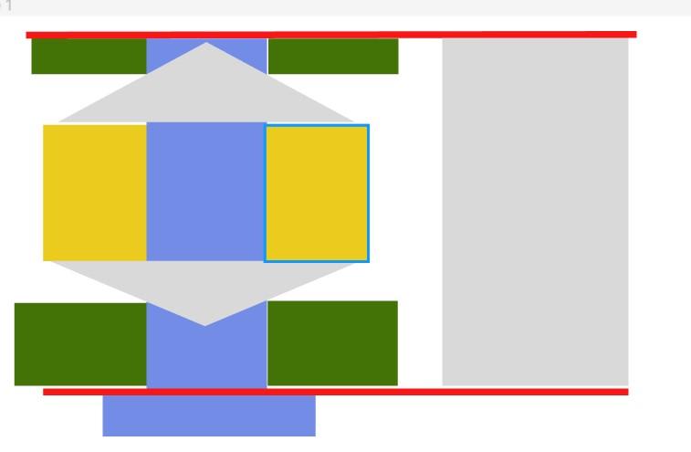

SLOW, Нарисуй вилки для перелома, не понятно как хочеш сделать
« Ответ #14 : Февраля 12, 2023, 00:20:57 am »
Сергей, я всегда трудное на потом оставлял, лепил в чем был уверен, про не получающуюся деталь думал, смотрел как на других сделано спрашивал о недостатках узла, хорошо то что на переломках все просто, такая схема простит многие неточности, главная деталь тут этот пресловатый узел перелома и нагрузка(развесовка) на него, будет интерестно понаблюдать за таким двс и трансмиссией, я следующий если соберусь делать, то тоже с подобным двигателем
Онлайн SLOW
  • Сообщений: 4167
« Ответ #15 : Февраля 12, 2023, 02:17:31 am »
Правильно, Слава, говоришь - давно понял - некогда было нарисовать.
Итак картинка с профилем
Черная линия - профиль, несколько нарощенный для вилки
Синий болт в центре - он естественно выходит наверх и стягивается гайкой и он неразрывный , просто не смог треугольники нарисовать раздельно
Желтое - тело ШР
Серые треугольники - треугольники выточенные для увеличения угла качания в ШР
Зеленое - проставки выточенные токарем и приваренные к профилю, с целью чтобы болт работал на срез а не на изгиб.
Сам по себе корпус ШР тут не показан, он находиться снаружи от желтых прямоугольников.

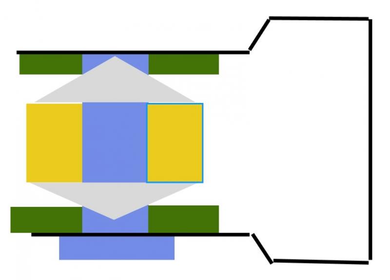

« Ответ #16 : Февраля 12, 2023, 02:23:24 am »
альтернативная конструкция на базе проф трубы 60 на 60, стренка 4 мм
картинка выглядит так
Сам по себе узел ШС такой же
размер проставки несколько больше ибо Проф труба толще профиля
Серым показана проф труба (торец)
Красные линии это "швеллер" - проф труба пополам  - ребра наружу
Этот швеллер "приварен" к проф трубе и, видимо, не сильно может быть стянуто болтом, в силу жесткости "швеллера".
Онлайн SLOW
  • Сообщений: 4167
« Ответ #17 : Февраля 12, 2023, 02:27:12 am »
Вот два варианта которые сейчас думаю.
наверное, оптимальным был бы подобный швеллер из ... 4 или 5мм, но такое не слепить.
т.е. или жесткий конструктив завязанный на стандартный размер детали, подборка размера за счет размера проставок которые токарь точит
Или вот, из профиля, более гибкое, тут размеры можно не так жестко подбирать, болтом на миллиметр - другой можно стянуть.
