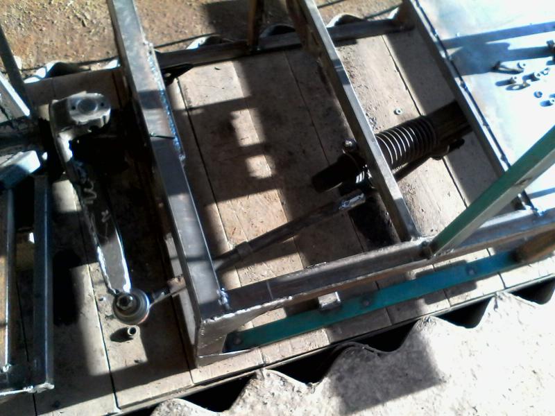

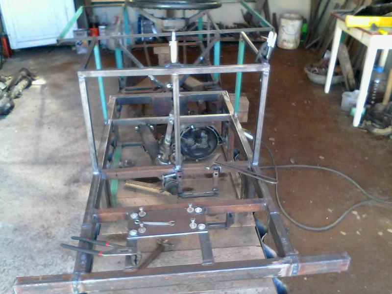

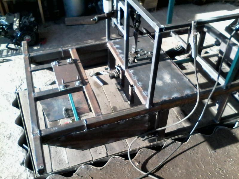

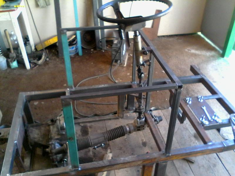

 Всем здравствуйте. Давно не отчитывался, хотя процесс идет

« Ответ #145 : Апреля 16, 2018, 09:17:38 am »
Я бы полики не приваривал,лучше чтоб съёмные были. -hi-
  • Сообщений: 2257
Строю переломку на ИДП-284.
« Ответ #146 : Апреля 16, 2018, 09:52:21 am »
Привариваю там, где доступ под пол не нужен.

« Ответ #147 : Апреля 16, 2018, 10:02:34 am »
Тalgat-53, На передний узел  крепления рейки обрати особо внимание. Два раза, у себя отламывал, когда по колеям. Чтоб , "хлипковато" не было.
  • Сообщений: 2257
« Ответ #148 : Апреля 16, 2018, 10:07:48 am »
Отламывало из-за чего - цеплял им или ударные нагрузки?

« Ответ #149 : Апреля 16, 2018, 10:16:31 am »
Первый раз , просто "отмолол", до того, руль докрутил. Второй раз, упал на бок. Съезжал под гору, скорость переключал и не успел "воткнуть" и покатился, начал выворочивать и отлетело крепление. Тормоз, что на вариаторе, был уже не действующим на нейтрали. А что, на колесах, родные барабанные плохо помогают, так чуть-чуть.
  • Сообщений: 2257
« Ответ #150 : Апреля 16, 2018, 10:20:10 am »
Первый раз , просто "отмолол", до того, руль докрутил. Второй раз, упал на бок. Съезжал под гору, скорость переключал и не успел "воткнуть" и покатился, начал выворочивать и отлетело крепление. Тормоз, что на вариаторе, был уже не действующим. А что, на колесах, родные барабанные плохо помогают, так чуть-чуть.
Спасибо, понял. На полураме будут ограничители поворота, тормоз будет трансмиссионный. На вариатор поставлю после, если увижу его необходимость.

« Ответ #151 : Апреля 16, 2018, 10:27:43 am »
Тормоз на кардане ? Хотел, но побаиваюсь за редукторы. Что на вариаторе, пользуюсь только для переключения скоростей. У меня еще и гидравлический, резко нажму, все сразу "колом" встает. С моими ИЯВ-ками недолго полуоси оборвать. Придумать бы, дисковые на колеса, вместо колодок ?

« Ответ #152 : Апреля 16, 2018, 10:50:18 am »
Это только сейчас так кажется,потом пойдёт модернизация и .... ::cheesy:::. Да рейку крепить надо основательно,у меня в начале так же было,не отрывало но ход продольный появлялся,потом сделал хомут мощный возле валика и проблема ушла,нагрузка на неё не хилая. -hi-
  • Сообщений: 2257

« Ответ #153 : Апреля 16, 2018, 11:30:01 am »
Тормоз за промежуточной опоре на узле перелома - фото вроде выкладывал. Дисковые придуманы, где то видел. Увижу, что трансмиссионный не эффективен, сделаю на мост.

« Ответ #154 : Апреля 16, 2018, 11:38:07 am »
Рейка отливами упирается в раму - хомуты только прижимают. Про модернизацию - уже сейчас кое-что сделал бы по другому. Понравиться - построю следующий немного по другому.

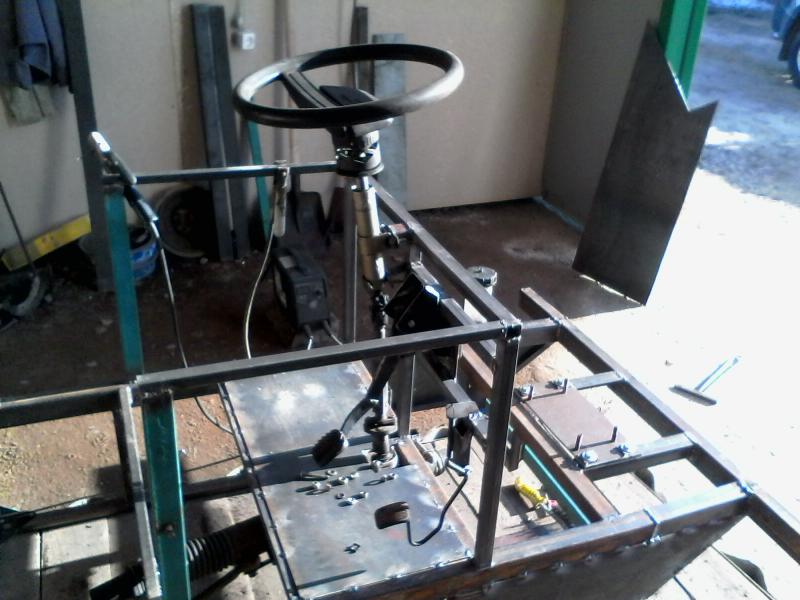

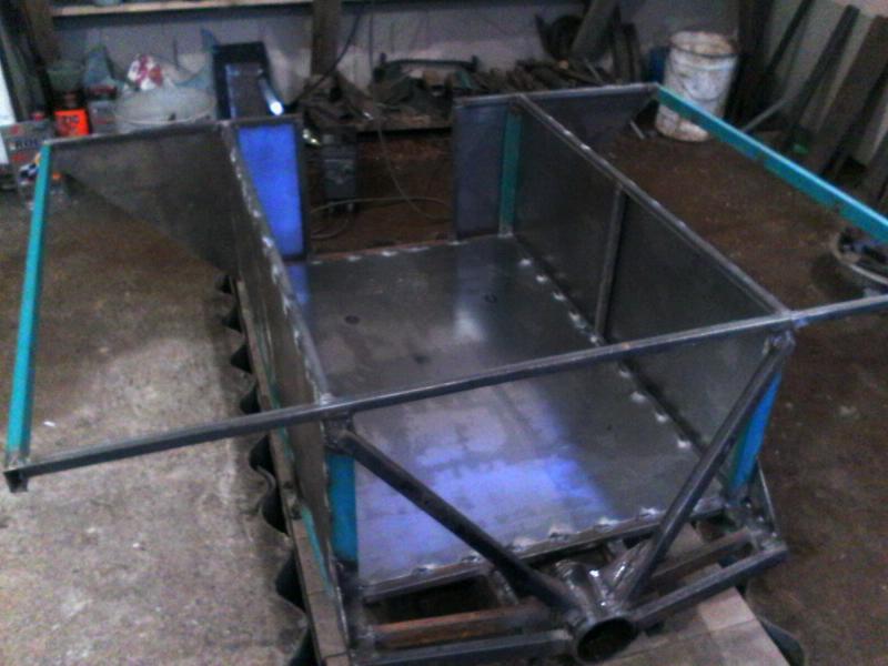

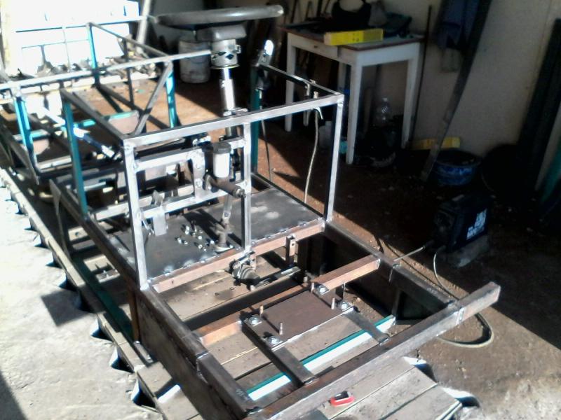

« Ответ #159 : Апреля 17, 2018, 22:22:36 pm »
 Еще поработал
