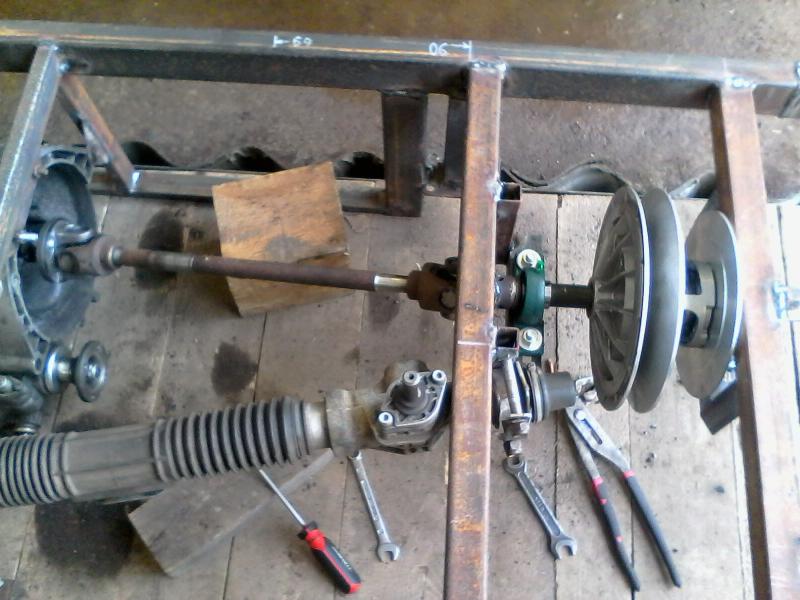

 Всем здравствуйте. Выставил ведомый вариатор и сделал кардан Народ, подскажите, плиз - каковы установочные размеры вариаторов, а именно:
- межосевое расстояние;
- расстояние между плоскостями неподвижных дисков? Надо выставлять двигатель, а инет дает разные величины.

« Ответ #135 : Апреля 06, 2018, 23:33:25 pm »
я по этому выставляю ремень рубена

« Ответ #137 : Апреля 06, 2018, 23:40:40 pm »
Расстояние может варьироваться в зависимости от толщины ремня а также под какой ремень настроен ведомый вариатор,  желательно делать ремень чуть слабее - диапазон будет чуть меньше но не будет самохода и легче переключать скорости на кпп.
Строю переломку на ИДП-284.
« Ответ #138 : Апреля 07, 2018, 10:59:08 am »
Тalgat-53 У нас, вроде, все почти одинаково. По одной схеме. Только вариатор выше поднял, чтоб воды не хватал. Весь, с начала и до конца, делал по советам форумчан. Иногда и переделывать приходилось, если "накосячил". Сделал прошлой осенью, но и всю зиму ездил. Выплыл, только один "косячок".
 Не закрепил жестко, полумуфту вариатора, стала упираться в подшипник опоры. Не наступи на мои грабли.

  • Сообщений: 2257
« Ответ #139 : Апреля 07, 2018, 23:04:07 pm »
https://pnevmohod.ru/forum/index.php?topic=8503.200
Спасибо, Владимир. Полумуфта упирается в внутреннюю обойму подшипника.
