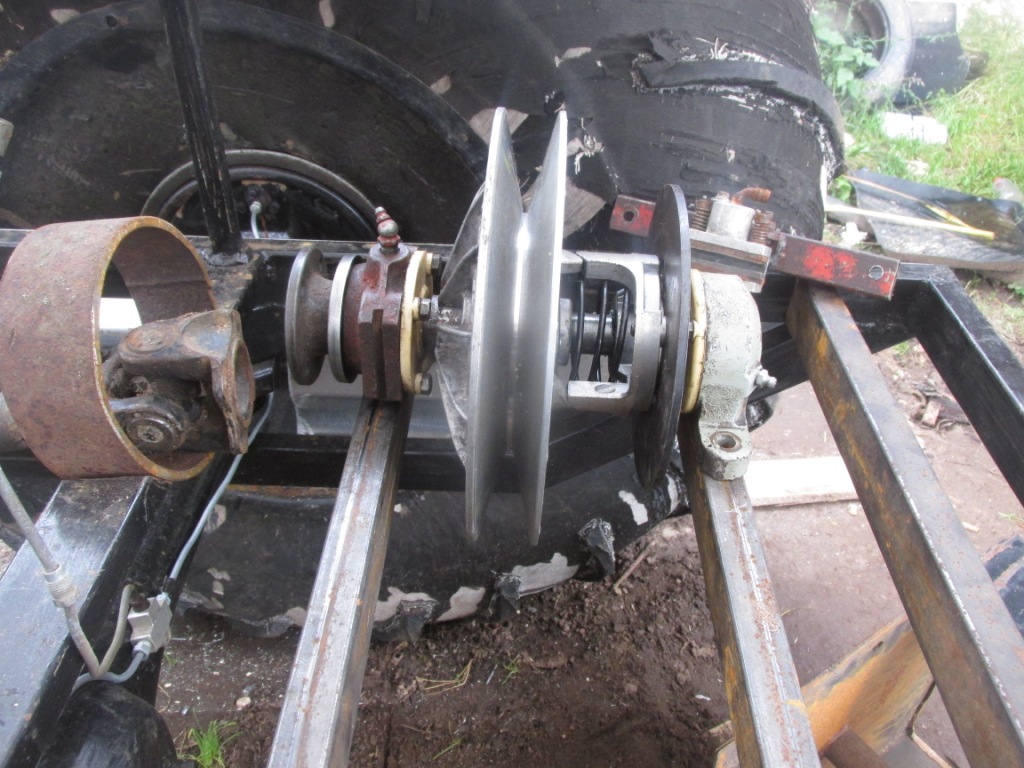

Наконец то, и вариатор доделал. С валом, с токаркой, были "заморочки". Неподвижный посадил на "горячую" и к "упору". Немного, "коротковат", тесновато получилось, но ладно. Подшипники 1305, двух рядные, самоцентрируищеся. Тормоз будет, гидравлический.
