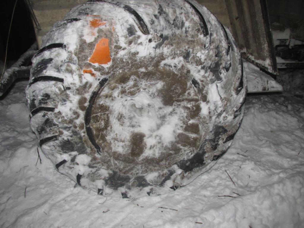

Откатал, как сделал, уже больше месяца. Пока...больших проблем нет, и двига 9-ки, хватает. Езжу, по любым лесным дорогам, даже заросшим. Эта "кабинка", здорово помогает. И от кустов защищает и снег на голову с веток не падает.Вот только, диски обмерзают ! Отколачивать , ни как , "пипку" от камеры оторву. В теплый гараж, на ночь загонять, не всегда место есть. Буду думать. Или, лампой паяльной греть или компрессором , смесью воздуха с горячей водой.
Вездеход "Волкодав"
« Ответ #253 : Декабря 06, 2017, 14:29:43 pm »
Накрывать полностью пленкой,плотным брезентом и феном персонально каждое колесо.Хорошо бы под это дело теплицу приспособить,все равно зиму простаивает. ::cheesy:::

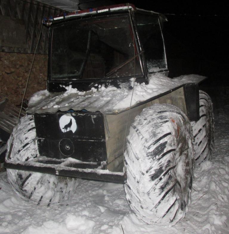

Петрович , а чё таки колёсики худощавые как моя жизня  , замёрзли чё ли ? летом жирнее были .  ::cheesy:::
А это может, от нашего "вечного" безденежья их так, "скукожило". Может, ракурс такой, при съёмке. Не могу пока, денег накопить на родные камеры. На днях, 30 или... 40 т. р. "профукал". Волк ушел из ловушки. :(
