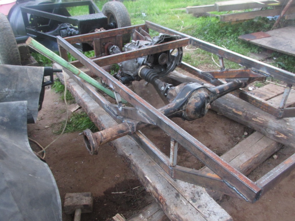

"Повыше" захотелось.
Это все от лонжеронов вначале строительства.
Сначала агрегаты надо выставить по габаритам и трассу карданов оптимизировать, а уж потом протягивать раму и мудрить опоры агрегатов покомпактнее.
Все грешат строительным подходом: плоское основание, могучее и жесткое, как фундамент; от него колонны к каждой опоре, ригеля и укосины...и все из 3-ки, 4-ки, 10-ки...
Рама должна идти по нагрузкам и соответствовать им по сечению элементов. Лонжероны собирают нагрузки от водилы и агрегатов и опираются на балку моста (или на опору подвески). Вот и оборви свои лонжероны на балке, а не тяни их вперед над ней. Впереди из нагрузок только капот и брызговики, а деревья валить лучше съемным бампером, дешевле ремонтировать будет. Главное мост выставить по высоте относительно коробки, чтоб у них низ картеров на одном уровне был и угол в кардане минимальный. А коробку по ширине выставить по мосту, он главный в компоновке секции, на нем колеса.

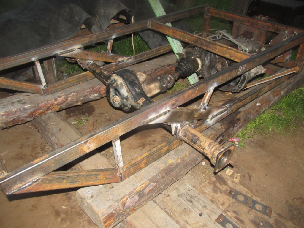

И я бы не варился бы к балке, особенно косынками поперек! Тянет её неимоверно! Неравномерный нагрев при сварке и остывание шва, тянет обязательно!
Есть же крепление мостов стремянками, отработанное веками еще на телегах, воспользуйтесь!
Успехов!
Ну это уже враки, варю поперёк башмаки на балку и ничего не тянет в ужасных величинах заметных на глаз. Полуавтомат лучше, только зачистить ржу и окалину до металла надо, проволока 1 мм, напруга 23В, подача проволоки 6 м/мин и скорость сварки 1 м/мин, то есть при дуге шва время сварки 4-5 сек. и перегрев минимальный. Это конечно если двойкой калить балку четверть часа. тут чё хошь согнёт.
Ну, если полуось заходит из-под 2-кг молотка на свое место, то пойдет!  Хотя должна из-под 600-граммового резинового...
Если ты свариваешь, то греешь по-любому до расплавления материала, при этом шов расширяется и кристализуется, потом начинает тянуть, остывая, основной материал на шов. Всегда и безусловно! Если хватает, то ведет и коробит изделие, если не хватает, то трескается у шва. Особенно, когда "умельцы" варят высокоуглеродистые или легированные хромом и марганцем стали...

А чего мне боятся-то, каждая собака давно знает что моя капля металла тонну держит. Поводки большие в основном от лишнего перегрева околошовной зоны из-за низкой скорости наплавления, кристаллизационные напряжения в шве никак не зависят от искривления железяки. Потому полуавтомат с высокой скоростью наплавления и кривит меньше конструёвину так как меньше нагревает околошовную зону за счёт высокой скорости сварки.

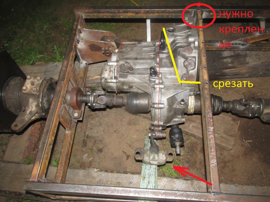

Сам понимаю, что усилением рамы, только вес ненужный набираю. Но...учен горьким опытом. Не раз ломался в тайге Знаю, эту беспомошность. Когда, нечем помочь и вдали от дома. Вот и "варю", чтоб покрепче и не подвело.
Крепление моста переделал, карданы выровнял. То крепление коробки, что было , убрал. Ставлю два родных и нужно еще третье"придумать, за что уцепиться.

Пластину из 4  привари к поперечинам , что коробку держат, прикрутишь на 4 болта. Задняя опора только для самоуспокоения будет. Поперечину снизу тоже нужно. Если выход из кпп мешает - можно поднять.

Эту поперечину, возможно срежу, если, не понадобится, для какого то, другого крепежа, рулевого или сидения. Сейчас, на ней, ничего не крепится. Сегодня нашел, еще одно крепление , внизу на фото, справа по ходу, к раме закреплю . Верхнюю часть колокола,  думаю срезать. Выступает поверх рамы. Сделаю еще третью подушку-крепеж, вверху на фото. И всё, должно хватить. Пусть,все три точки крепления, будут на резине, подвешены.

Нах тебе  резинки, от коробки вибрации нет, крепи жестко, нето сорвет. А верх срежь , кардан крепить удобнее будет.
Так, даже проще будет. Я и на двигатель не планирую подушек. Были на подобном двигателе, на мотобуксировщике, убрал. Вибрации нет и ничего не откручивается.
Вот я тоже на оковской кпп срезал,а потом когда сцепление(ременное) стало "вести" пихнуть родное оковское было уже некуда,а вариант стоящий.Под следующий проект сделал кпп 08 со сцеплением родным,оно нужно в любом случае хоть с вариатором,хоть с ремнями или цепями.Так что семь раз отмерь. ;)

А с оковской кпп я завязал, коды у меня загнуло от неправильного кардана первичный  вал, и я не смог найти его в нашей дыре.  А коробок  09 до  х...  И заметь диаметр вала  Ока и 2109.

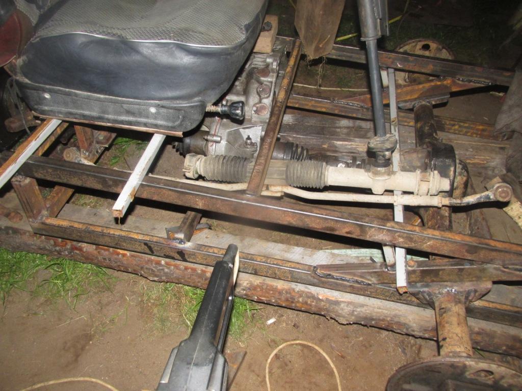

Я рейку на переломке не приемлю. Червяк классики для полутонного, потяжелее - Газель (удобнее крепить за счёт корпуса со съёмным кронштейном) или Уаз на худой конец. Крайний образец, часть чертежа которого на предыдущей странице, рулится РМ 2105-2121, есть исполнение с РМ Шнива с ГУР.
петрович51, тебе тоже РМ Газель лучше будет. Судя по железу сухой вес 750 наберёшь легко, тут уже опасно ставить дверь со стеклом, мосты жиги не железные...

Рулевое, хотелось, чтоб полегче. Я уже писал, что опыта с этой техникой нет. Доделаю, покатаюсь. Потом только пойму, что есть-что. Рулевое УАЗ отдают, приложу, пусть лежит, может и попробую в будущем поставить, сравнить. Да и стекло тоже. Это если зимой, когда ветер метель, планирую сделать съёмную "кабинку". Но это пока планы. Доделать бы, самое необходимое. ВЫЕХАТЬ.
Besprizornik
Вездеход "Волкодав"
« Ответ #179 : Августа 26, 2017, 02:12:28 am »
Поменяйся с кем-нить на Газелевское, не то чтобы в плане веса самого РМ а вообще, Газелевское будет легче уазовского за счёт подвеса. У тебя это просто пластина S-5 мм. приваренная к верхней и нижней трубе борта рамы так чтобы РМ был червяком впереди сошки, сошка вверх слева РМ. Рулевая тяга практически чётко выйдет на кулак в нужном месте.
РМ можно наклонить, если нет места справа...
