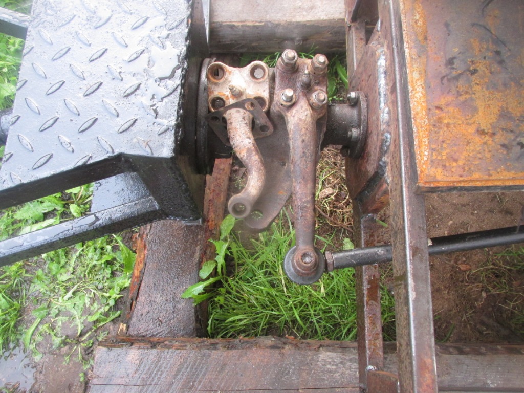

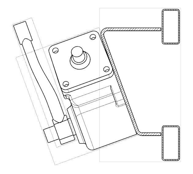

Поменяйся с кем-нить на Газелевское, не то чтобы в плане веса самого РМ а вообще, Газелевское будет легче уазовского за счёт подвеса. У тебя это просто пластина S-5 мм. приваренная к верхней и нижней трубе борта рамы так чтобы РМ был червяком впереди сошки, сошка вверх слева РМ. Рулевая тяга практически чётко выйдет на кулак в нужном месте.
РМ можно наклонить, если нет места справа...
Я тоже за этот вариант, соглашусь с Besprizornik, УАЗ-452 или ГАЗель с продольным ходом сошки, соразмерная тяга и никаких консолей на рейке...
Машина явно тяжелее получится, чем отработанная конструкция у Asterix...
Только кронштейн я бы приварил не встык к профильной трубе, а внахлест...или под него продольно приваренные усилители из 3-ки
Я бы тоже не приваривал к стенке и  не приварен к стенке он, а прикручен болтами к ушкам, скрытым в разрезе. Так как сошка довольно далеко от труб борта рамы гайка сошки фигурная, с проточкой под ШС реактивной тяги.

Ну вот опять, не так с рулевым.У друга буханка под разборку.Все так отдаст, кроме заднего моста. А рейку от 08, пришлось покупать. С Газелевским рулевым, не так просто, надо искать. Рядом нет. Поставлю пока рейку от 08. Куплено, "жаба задушит".  И так, строительство затянулось.  -hi-

На газелевском нужно крышку делать стальную, у меня вырывало два раза.
Демпфер рулевой надо, и крышки вырывать, и пальцы отшибать не будет. Ну и не совсем хлам РМ, чтобы в крайних положениях люфт с палец не наблюдался...

Петрович, ставь УАЗовскую. Тем более есть. Вырежь прямо с куском рамы и по прикладывай, а потом лишнее отрежь , а оставшееся привари. У тебя хорошо лечь должно. Пусть тяжелей на пять кг.  Зато не надо напрягаться при переезде канав и пней и запасную возить не надо.

С Уазовским проблемы будут. Сидулька справа от кулака по ходу...РМ 3741 будет сошкой вверх, но крепление РМ нижу вала сошки, потому корпус будет надо располагать ниже рамы или для педалей места не останется. РМ 3151, если не ошибаюсь, должен иметь сошку вниз, то есть весь РМ надо поднимать вверх и снова некуда разместить педали. Так что Газель самое оно, то что доктор прописал и отчего поп пляшет...

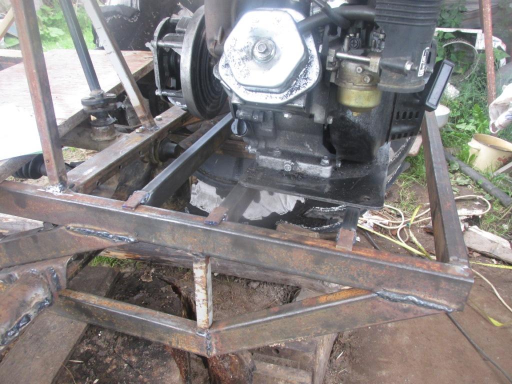

Поставил уже рулевое(рейку) от ВАЗ 08. Только тяги пока нет. Все на выходном.

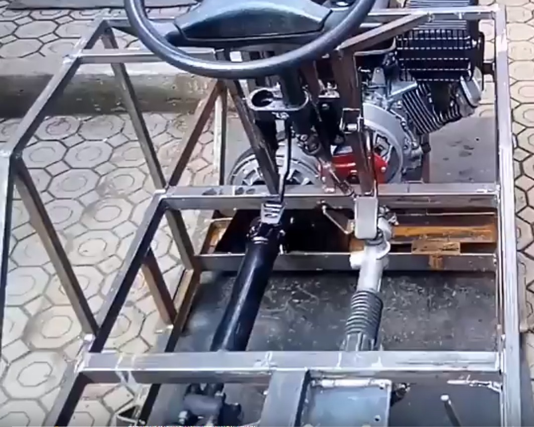

Провозился полдня с рычагом переключения передач.Тесновато. При короткой тяге добился, что стала ходить взад вперед, а поворачиваться, вроде не хочет.Придется, еще ниже рычаг отпускать.
Нашел похожую компоновку трансмиссии, у Демон 450. Размеров только нет. Свои выставлю, как мне удобнее и... как "получится". Рама похожая с Бобиком.
И лодку(зашивать днище) придется все таки делать. Поперечин на раме для рейки, оказалсь "на дороге" для кардана на вариатор. Нужно ведомый диск вариатора ниже делать.
Фото не моё.
Взял с этого видео.

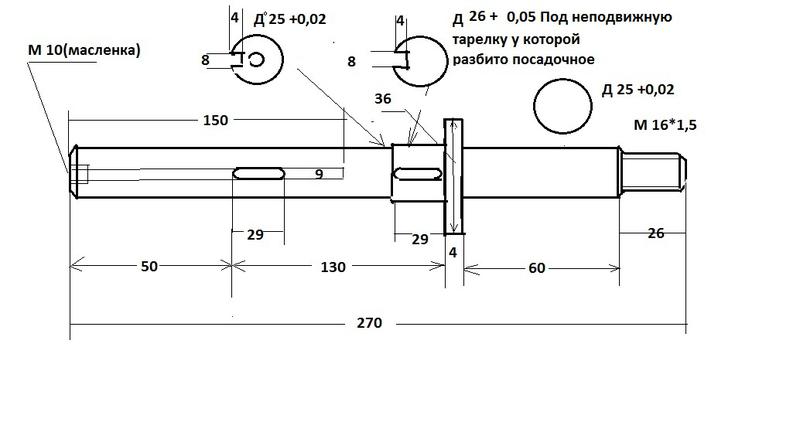

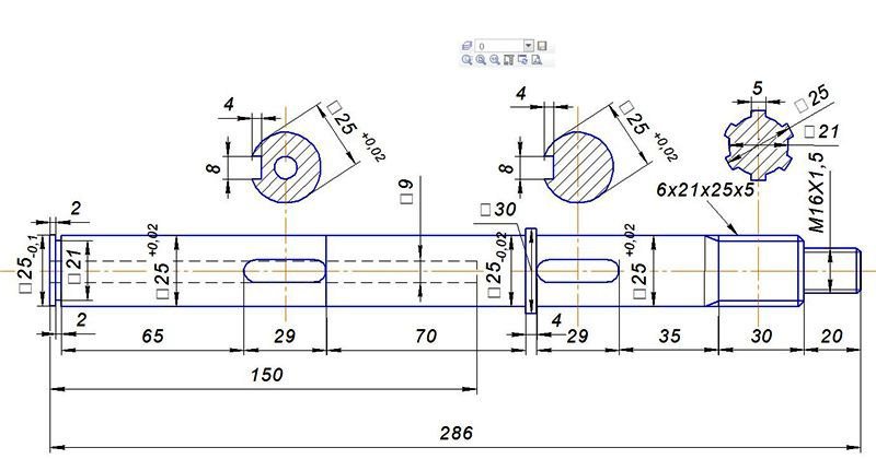

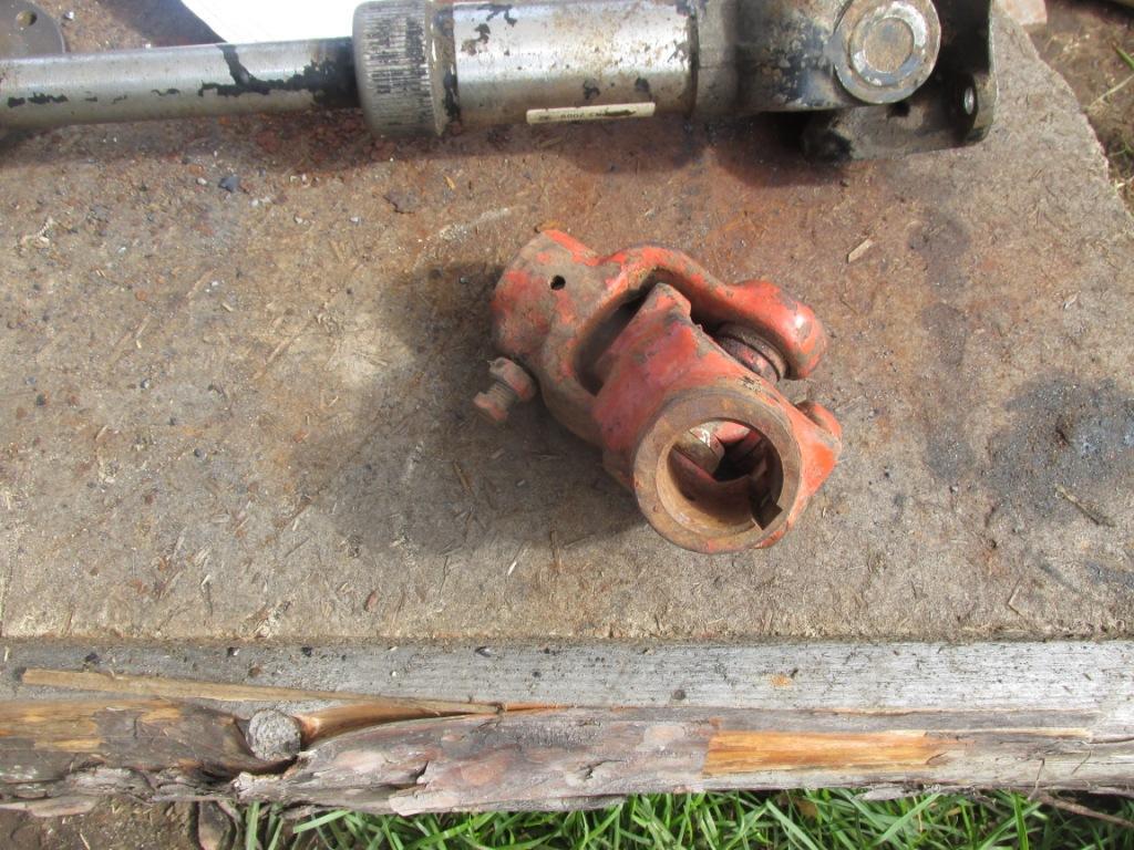

Сегодня заказал двухопорный вал для вариатора, токарю. Чертёж, что выложен одним из форумчан, не понравился. Нет упора для неподвижной тарелки. Его же может, стянуть с шпонки.
Свои размеры "нарисовал". Вроде, все перепроверил. Шлицы для флянца на кардан, сам нарежу болгаркой, чтоб токаря не "заморачивать".
Поставил рулевую тягу. Рычаг взял, который подлинше, чтоб легче рулить. Выеду, увижу, будет или нет хватать поворота. А так вроде, не очень тяжела "рулёжка".
« Последнее редактирование: Августа 28, 2017, 21:52:54 pm от петрович51 »
Вездеход "Волкодав"
« Ответ #189 : Августа 28, 2017, 21:55:06 pm »
Караул! шлицы и так слабенькие, еще болгаркой резать...
Я для чего покупал червячную фрезу и искал грамотного зуборезчика?! Чтоб болгаркой шлицы ковырять? Ну вы чего, мужики!?  ::shocked:::
Вот на с/х технике, где побольше нагрузка, стоит кардан, на одной шпонке и не срезает.

Двигатель поставлю, пока 9 л.с., с заменой в дальнейшем на 15-17 л.с. Как помнится, крепление-размеры основания,у всех одинаково. Высота разная.Ну и ширина, вроде вариатор, на пару см.дальше от двигателя. Поищу в ин-ете размеры двигателей 15 и 17. Чтоб, потом не переваривать. Хотя, можно и не, на поперечины двиг прикручивать, а на площадку, её легче сменить, чуть что. Но, высоту, надо узнать. Приступаю к "облицовке", капот, крылья, кабина. Если кто, даст ссылку на размеры двигателей, буду очень, признателен.

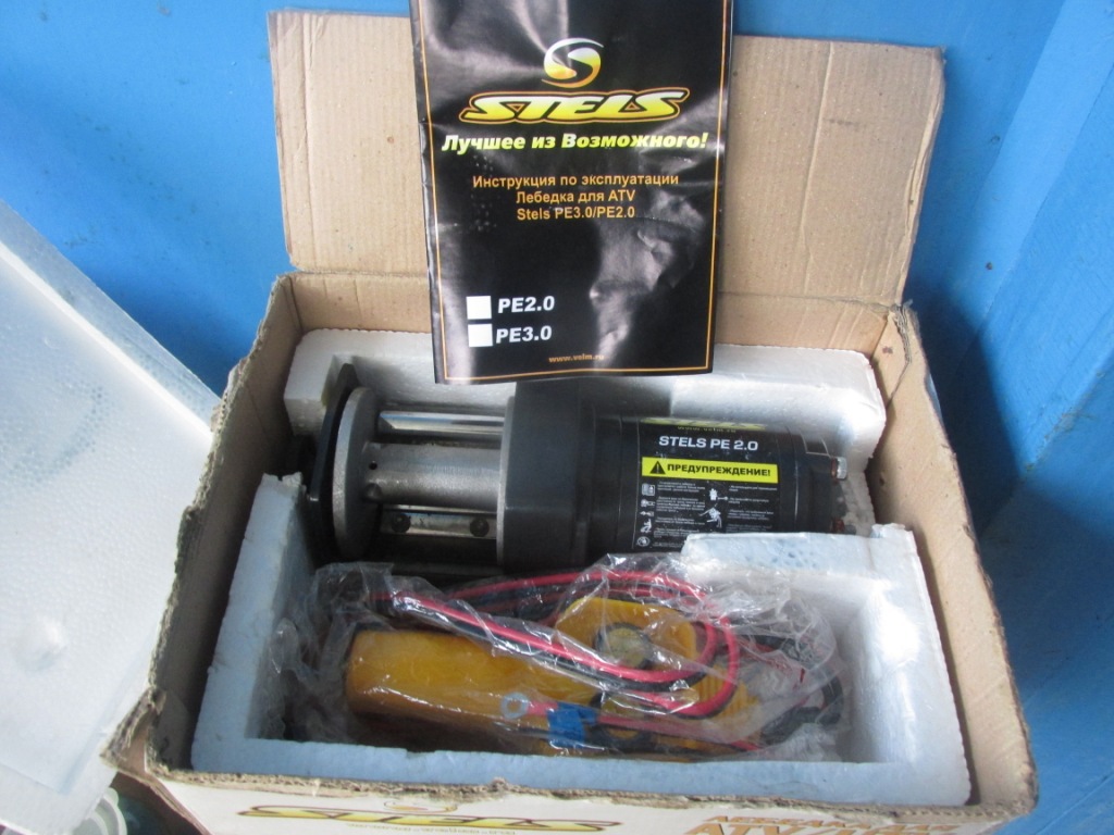

Да, ещё, сегодня подарили лебёдку. Тоже думаю, пристроить.

Спасибо за размеры, но у меня, еще двух опорный вал вариатора надо воткнуть на одну из этих "поперечин". Для второй опоры варитора, тоже готова. Они двигаются пока...
Размеры двигателей нашел. У меня двиг уже на плите стоял, только раньше на ней стоял 6, 5. Вырежу новую плиту, пошире. И...пока стоп. Вал вариатора выточат, потом все и раскидаю по местам. Мне главное было, высоту узнать, чтоб капот высокий не делать.
