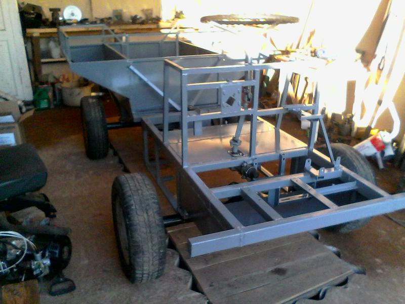

 Ну все, заднюю полураму осталось зачистить, помыть и на покраску По передней надо ставить сиденье

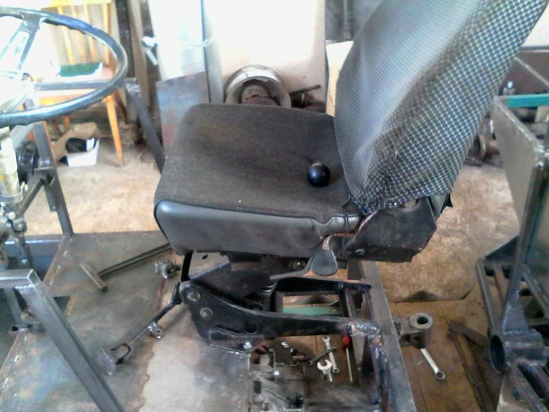

Поставил себе от ВАЗ 2101, устраивает. Не особо "трясучее", хотел тракторное, на пружинах, но тяжелое.

 Всем здравствуйте. Надыбал вот Тяжеловатая правда, но поясница, думаю, будет благодарна. Ну и обрастаю потихоньку Остается глушитель и на покраску.
Строю переломку на ИДП-284.
« Ответ #167 : Апреля 22, 2018, 22:52:17 pm »
Надыбал вот
Реально хорошая штука,под свой вес отрегулируешь. 1*11

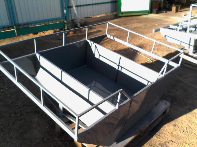

 Покрасил

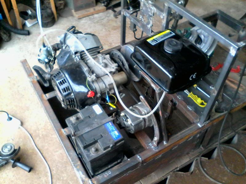

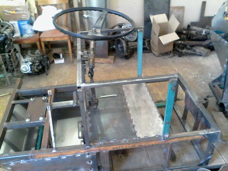

 Всем здравствуйте. Начал окучивать (пока на маленьких колесах) Руль вращается легко - полагаю из-за длинной сошки. Но великоват получается радиус поворота, зато должен быть устойчивее.
 Народ, образовалась проблема с двумя камерами - появились мелкие трещины. Хранились в сборе с покрышкой накачанные в гараже. С расстройства вынул их с покрышек, накачал побольше, промазал рез. клеем в три слоя с высыханием слоев и спустил до формы камеры. Что скажете - походят или нет? Завтра планировать собрать колеса.

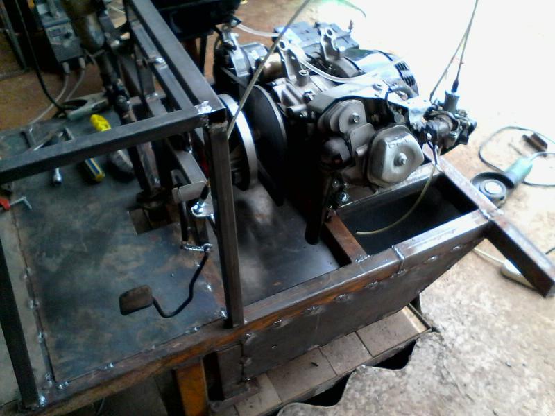

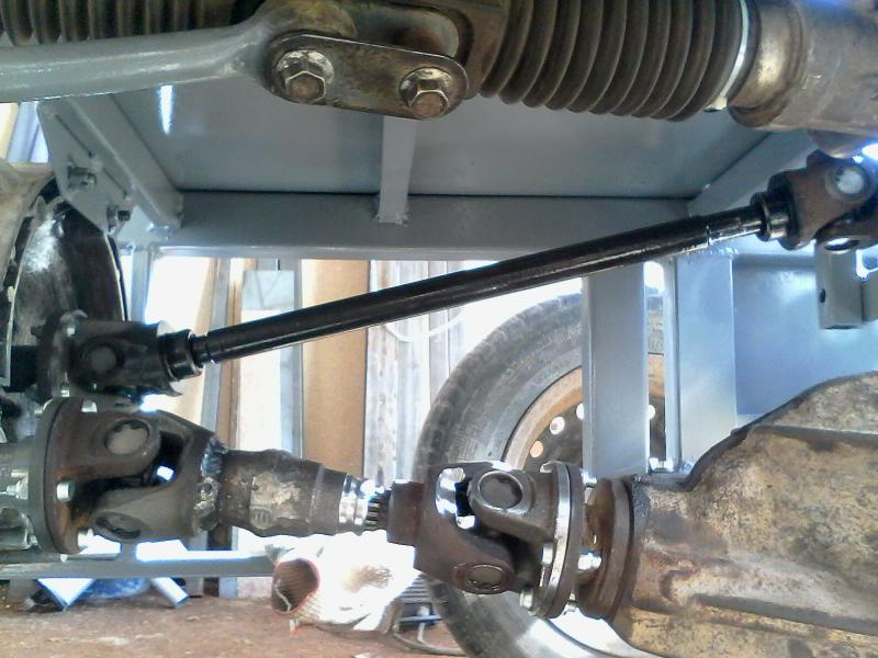

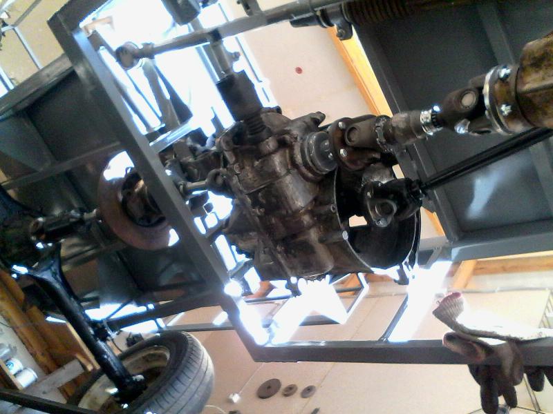

 Карданы установлены
 Кулиса

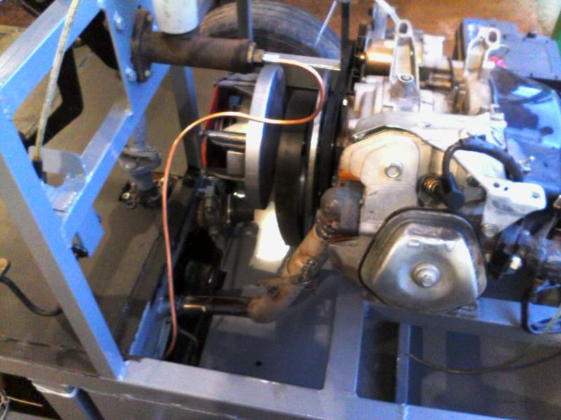

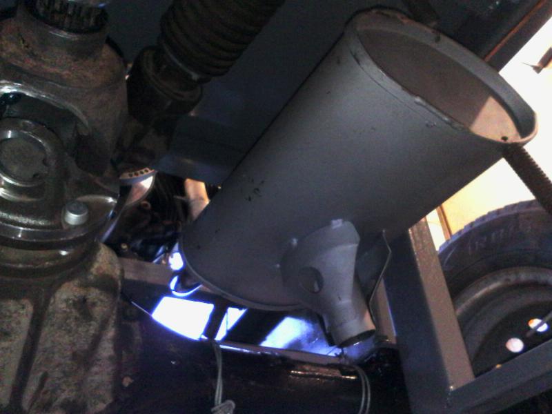

 Повесилил глушитель Провозился с выпускным патрубком Установил суппорт Попробовал завести - шум выхлопа тихий.

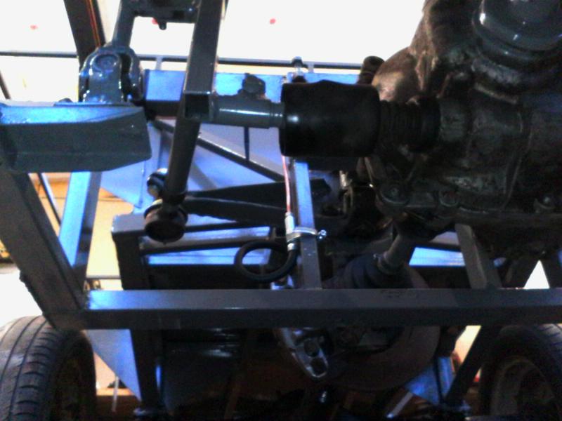

Тalgat-53, Приёмная труба составная ? Но почему стык навстречу потоку ? ::undecided:::
Переломка "Крабыш" на ИДП-284.
« Ответ #179 : Апреля 30, 2018, 07:43:45 am »
Нормально стоит.
