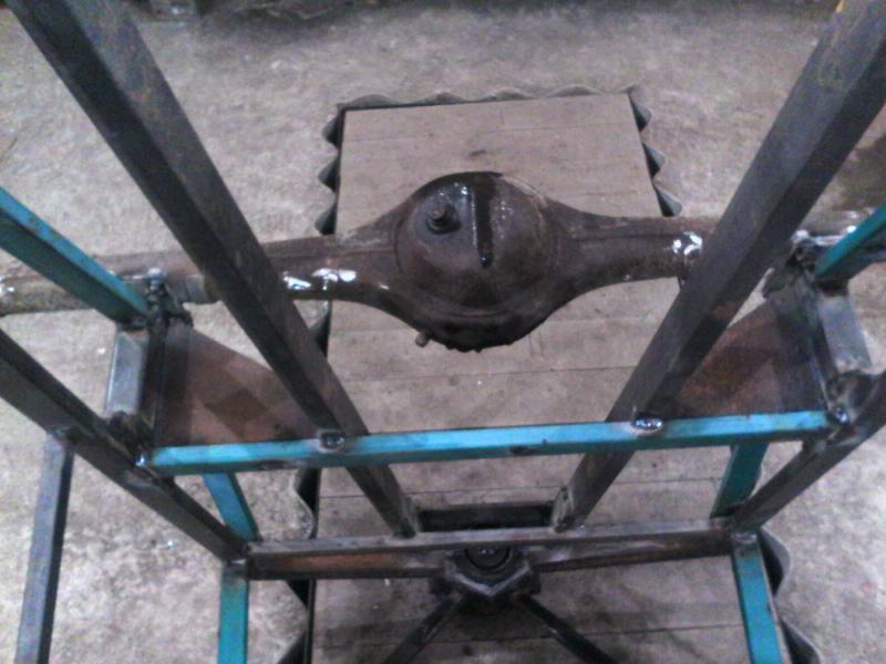

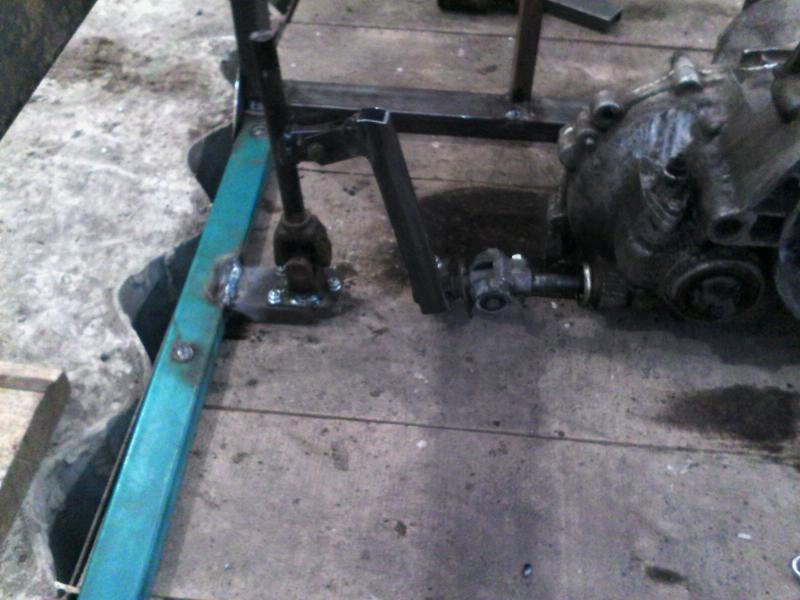

Угол кардана,или мост не на месте лежит. ::thinking:::
  • Сообщений: 2257
Строю переломку на ИДП-284.
« Ответ #103 : Марта 15, 2018, 01:49:07 am »

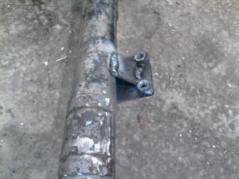

Мост временно с верху рамы. К мосту прихвачены (завтра капитально приварю)пластины с приваренными гайками. Ответные пластины на стойках - на фото видно(ближе к полу). Центр фланца редуктора ниже центра отверстия ГП КПП на 4 см - специально опустил ниже КПП.

 Механизм переключения передач Мосты к раме будут крепится так (на раме ответные пластины)

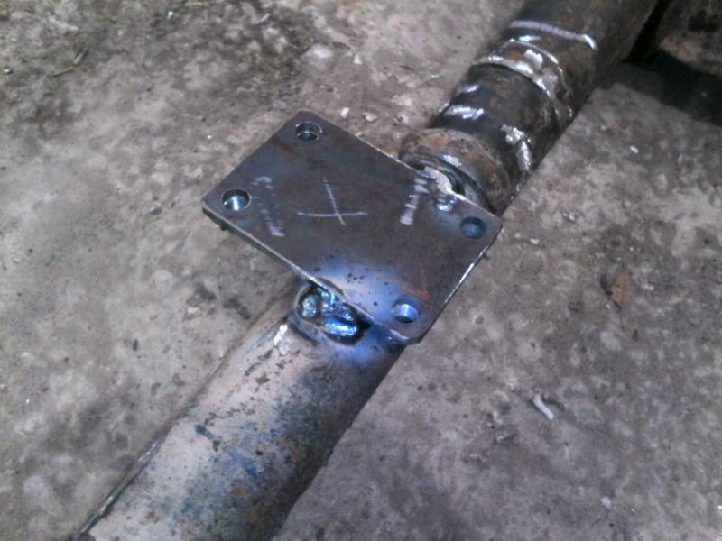

Тalgat-53, Крепления моста кажутся слабыми ( имхо) . Я делал крепления стремянками, в месте крепления моста с рамой сваривал на чулке  из 25 уголка квадрат, снизу моста также из уголка ограничители от бокового смещения моста, далее на раме делал площадку где также Из уголка приваривал ограничители от смещения вперед-назад, готовый мост вставляется в приготовленные пазы и притягивается к раме , на все крепления нужно один метр уголка и 8 стремянок.  -hi-
« Ответ #106 : Марта 15, 2018, 22:25:10 pm »
Согласен.
  • Сообщений: 2257
« Ответ #107 : Марта 15, 2018, 22:32:24 pm »
 Евгений, у знакомых есть переломка - там мосты на стремянках. Не знаю от чего, но толщина 12 мм. Я решил на болтах (карданные на 12), что бы сразу снять все возможные проблемы с проворотом и смещением. Добавлю еще полоску с длинной стороны пластины и, думаю, будет за глаза. Я не сторонник вешать лишнее железо.

Есть отрицательный опыт по такому креплению моста?
« Ответ #109 : Марта 15, 2018, 23:07:51 pm »

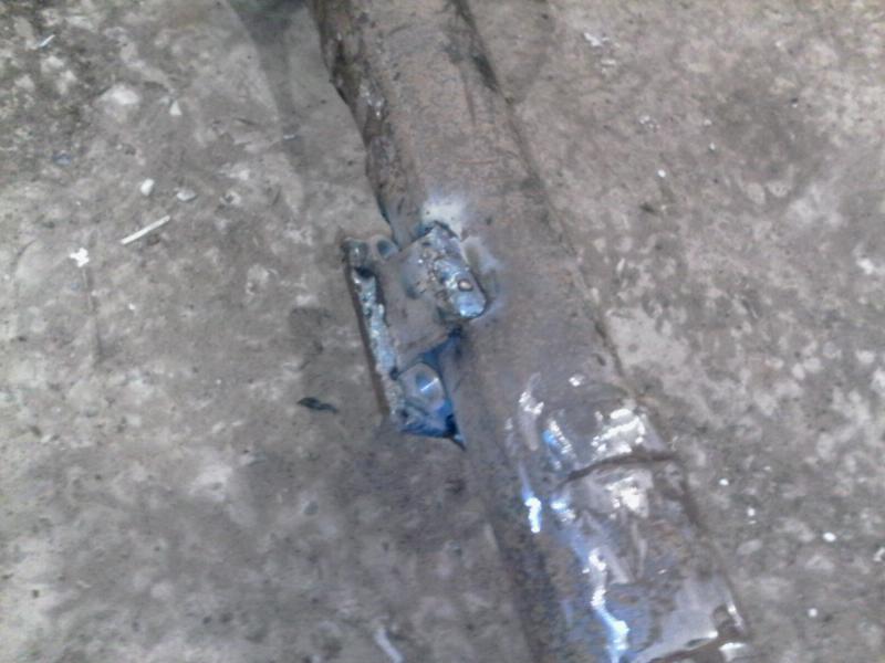

Есть,тоже на болты,к мосту приваривал типа швеллер поперек,но не варил кольцевой шов ,а прихватками,провернуло мост,колеса ОИ 25,в итоге шов сплошной сделал,болты тоже сваркой подстраховал. ::cheesy:::
Сейчас бы вдоль чулка швеллер на 60-70 мм приварить,а к нему уже что хочешь. -hi-

« Ответ #110 : Марта 15, 2018, 23:16:06 pm »
Понял, спасибо. Придется добавить по бокам косынки - будет типа швеллер.

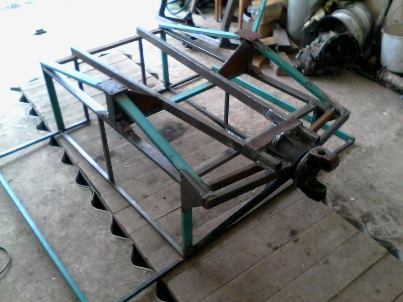

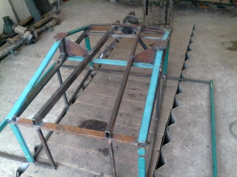

 Поработал с задней полурамойУсилил переломный узел, думаю, теперь не свернет.

Тalgat-53,  Зачем так высоко крепление моста? Клиренс всеравно будет по мосты , а вот оверкиль больше шансов получить. -hi-
« Ответ #113 : Марта 19, 2018, 22:41:05 pm »
Производит впечатление надежности. -hi-
  • Сообщений: 2257
« Ответ #114 : Марта 19, 2018, 22:52:08 pm »
Наверное ракурс такой. Наоборот старался ЦТ пониже делать. Расчетный зазор между колесом верхней полкой 8 см.

 Мост стоит так Выше нельзя - тормозной диск ниже окажется.

Талгат - У товарищей трешки на трэколах - мосты прикручены прямо к профилю без настроек,  грузят они в них до 500 кг. При езде по жидкому бывает что даже мост скребет мох,  есть части которые ещё ниже моста и проблем с этим я у них невидел.
У меня же на переломке в силу больших колес высокой центр тяжести и бывает страшно На косогоре и глубоких колеях, тем более когда нагрузишь, благо местность практически равнина.
Задний мост встал так в зависимости от переднего. Передний ниже КПП на 4 см. Выставил так специально - лучше мостом зацеплю, чем коробкой. И базу старался сделать как можно короче - что бы не было соблазна рулем лишка крутить.

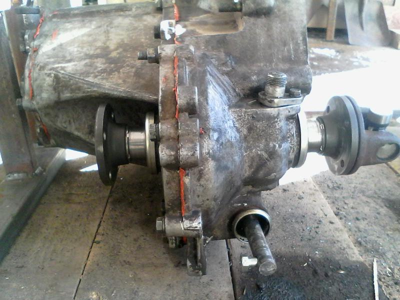

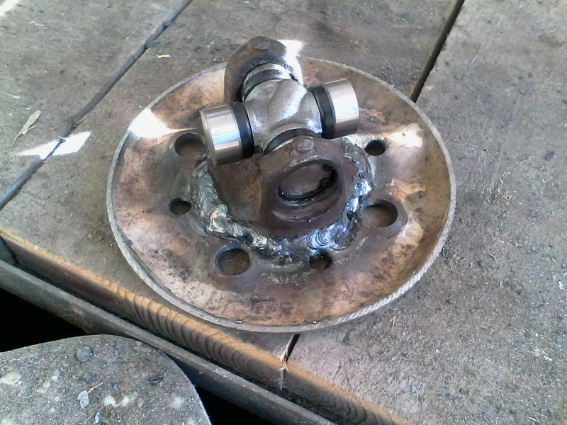

« Ответ #119 : Марта 24, 2018, 20:46:00 pm »
 Пришел вал от Юрича, установил 1*11 Вот такой карданный фланец ;) Ну и задний кардан ::cheesy::: Прикинул передний кардан - не хватает угла :(. Придется КПП опускать ниже.
