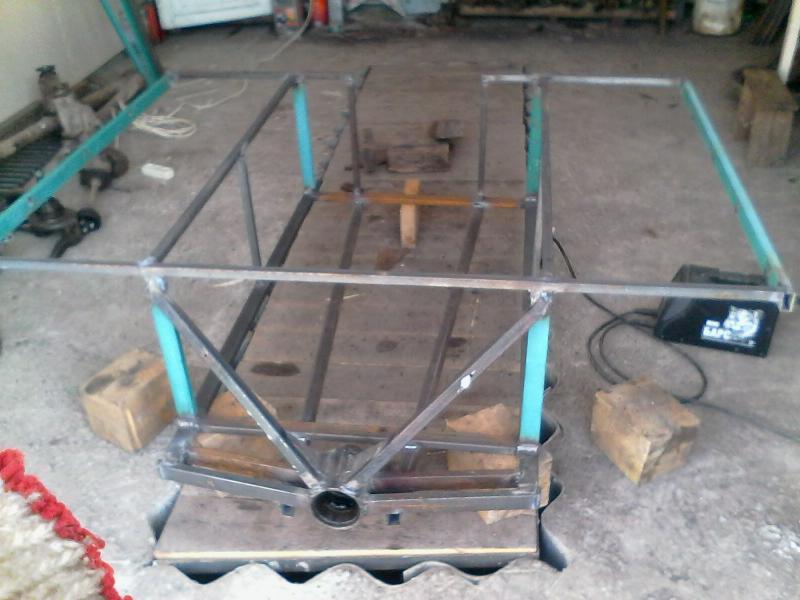

« Ответ #45 : Марта 04, 2018, 22:55:33 pm »
 Ну вот, приварил укосины
 Что скажете, хватит теперь жесткости в вертикальной плоскости - имею ввиду крепление полурамы к узлу перелома? В местах крепления боковых стоек будут косынки, но после определения места установки моста, затем укосины на боковые полки, т.е. пространственная жесткость полурамы увеличится. На данный момент вес, по ощущениям около 30 кг.

Что скажете,
Вероятно нужно усиление,увидишь в ходе эксплуатации,или после сборки узла надави на него(попрыгай) ,поймешь надо или нет,у меня выворачивало даже после доп усиления.По моему только плита 8-10 мм,а профиль и уголок в этом плане слабоваты.

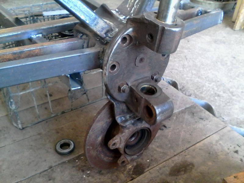

« Ответ #49 : Марта 09, 2018, 15:56:55 pm »
 Вот такой будет подвесной из пов. кулака ВАЗ-09 и кусок тормозного диска ГАЗ-53 Здесь же будет трансм. тормоз - супорт ВАЗ-09.

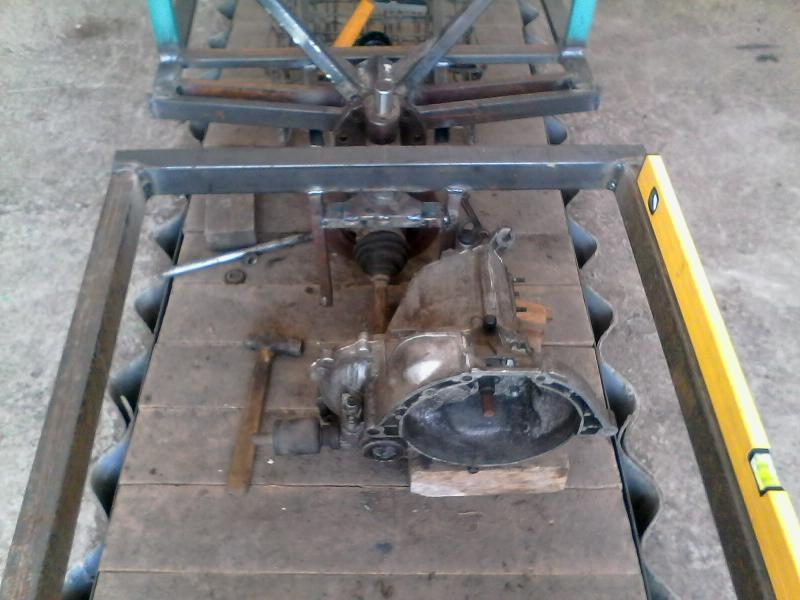

 Ну и еще

« Ответ #51 : Марта 09, 2018, 16:37:53 pm »
Тalgat-53, Почему не хочешь пустить карданы прямо с кулака минуя доп опоры,  сместить Кпп ближе к узлу перелома и пустить кардан прямо на задний мост. Нужно только сделать большой ход шлицевой на задний кардан. -hi-
Сообщение понравилось: kot 03
Строю переломку на ИДП-284.
« Ответ #52 : Марта 09, 2018, 16:50:01 pm »
Сложно сделать,да и закусывание вполне вероятно.
« Ответ #53 : Марта 09, 2018, 16:52:49 pm »
От сельхозтехники кардан 30 см ход шлицов, стоит недорого- пристроить крестовины Ваз Уаз несложно.
« Ответ #54 : Марта 09, 2018, 17:02:13 pm »
Согласен для уровня самодельного трактора нормально,для вездехода при критическом кручении полурам думаю не очень.

« Ответ #55 : Марта 09, 2018, 18:29:13 pm »
У меня кардан с раздатки прям на мост,под узлом перелома,узел такой же,только от зила,кардан из нивкиного и москалёвского собран,шлицевая стандарт нива,полёт нормальный. Доп опора не нужна я думаю,лишние заморочки и усложнения,и так всё работает нормально. -hi-
« Ответ #56 : Марта 09, 2018, 18:54:12 pm »
Вот и я про тоже! Не ломается то чего нет.
« Ответ #57 : Марта 09, 2018, 18:58:07 pm »
Вот и у меня не было,и шрус с кпп фольца выдергивало.На РК НИВА фланец ----
полёт нормальный.
::tongue::: ::cheesy:::
Онлайн kot 03
  • Сообщений: 1348
  • Откуда: с.Выдрино
« Ответ #58 : Марта 09, 2018, 19:16:39 pm »
Шлицевую поставить ,думаю шрус не выдернет имхо.  ;)

 Я старался сделать максимально компактный - длина пер. полурамы 144 см до оси поворота, задней 148 см (длина кузова 120 см). И при компановке КПП вижу, что пер. мост очень близко -крестовины не помещаются 0*).
