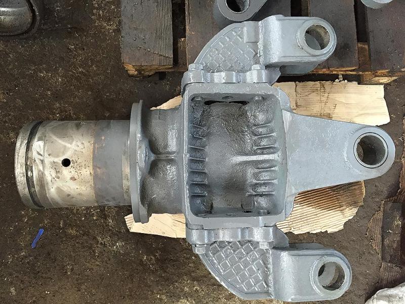

Вот так стоят сошки гидроцилиндров на к-700

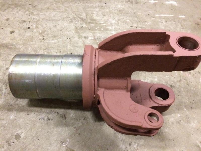

Т-150

Чем ближе палец гидроцилиндра к оси перелома,тем меньше хождение гидроцилиндра влево,в право,шток ходит более прямо.чем дальше от оси перелома палец тем больше цилиндр гуляет из стороны в сторону.и надо старатся цилиндр расположить так,как нарисовал Камнев, постами выше,чтоб получился почти прямой угол,цилиндр ,сошка,ось перелома,тогда будет минимальное хождение цилиндра из стороны в сторону.

Не много не так ты понял,Чем ближе палец гидроцилиндра к оси перелома,это на одной прямой с осью перелома,перпендикулярно продольной оси вездехода.при этом от самой оси перелома палец можно отодвинуть на любое растояние,зависит от длины штока хода и на какой угол требуется сломить раму.Камнев, всё правильно нарисовал на картинке.и если сошка будет выглядеть как на т-150 то цилиндр надо ставить под углом к продольной оси вездехода,если будет на одной оси с переломом,перпендикулярно продольной оси вездехода, то цилиндр будет стоять паралельно продольной оси вездехода.
