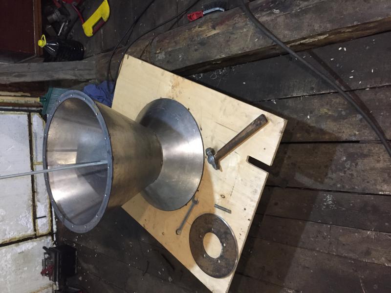

Сварил наконец диски. Напрасно переживал за кривость конусов. Сердцевины сделал из 10 диаметром больше на пару мм чем отверстие конуса и проточил с каждой стороны посадочный буртик в размер конуса. Положил бэдлок конус и сердцевину. Стянул все шпилькой и конус выправился сам. Кстати для тех кто не хочет заморачиваться с кондуктором из толстой фанеры. Я под тонкую фанеру подложил диск камаза. И шпилькгой притягивал весь этот бутерброд. Биение дисков вышло не более 5мм на глаз. Для первых дисков думаю совсем неплохо. На самом деле изготовление таких дисков при условии что выкройки с лазерной резки не такое уж и сложное :yahoopnevmo:
Во! Правильное решение. Только грузовые диски неровные, надо торцануть на токарном, и кусок фанеры превратится в ровную плиту.
