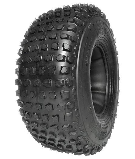

Но на сегодняшнем уровне : резина Странник + скутеронога = вещь!
Саныч а почему резина Странник - почему вообще все любят эти широкие и низкие колобки. Помимо цены, они ж "противоестественны" - ну не принимает оболочка форму цилиндра - она всегда к тору тяготеет => дополнительное усложнение конструктива, ужестчение - хуже будут вести себя на складках...
Вроде бы по классике нужно брать узкое и высокое (ОИ-25... ВИ-202 и т.д.) ну ВИ-3 понятно относительно доступный паллеотив, достаточный для плаванья.

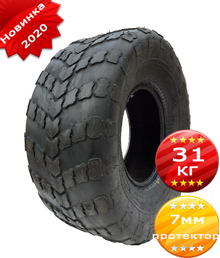

И ни кто не предлагает шины Бел-79, камерная, 2х-слойная 1020x420-18” прекрасно и без камеры работает.http://arctic-trans.ru/catalog/bel-79-kamernaya-2h-sloynaya-1020x420-18
или шину "Кордированная оболочка 1300х530-533 БК 2 слоя" Наружный размер: 1260 Ширина профиля: 533? Шина имеет 2 слоя резинокорда, несущую способность 600кг, выполнена в бескамерном варианте, обладает повышенной эластичностью, имеет протектор 7мм, масса шины составляет 31кг.это полноценная бескамерная шина, имеющая 2 слоя корда.цена 19900 р.http://arctic-trans.ru/catalog/kordirovannaya-obolochka-1300h530-533-bk-2-sloya водоизмещение шины (м^3) 0.63

И добавлю,для очень лёгкого болотохода,не нужен высокий протектор,а нужна сверх высокая эластичность шины,сравнимая с голой камерой,это из многолетней езды на подобном самокате по болотам.
