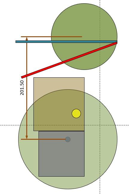

Я то хочу центр тяжести почти на мосту т.е. почти между колесами  типа не трешка а 2 на 2.5. Как оно будет при торможении - единственное что смущает .
Второй получился такой (мотор с редукторм от инвалидки, задние колеса от Т-150 камеры, пер. камеры от телеги ПТС). Старался сделать покороче для маневренности, а он на дыбы вставал на раз! Как то выезжал с озера на пригорок, так чудом не накрыло. Но проходимость была на высоте! Самый удачный из трех!
Лёгкий разборный каракат.
« Ответ #765 : Марта 08, 2020, 10:03:13 am »
Меньше 1500 мм базу низя .
  • Сообщений: 4167
« Ответ #766 : Марта 08, 2020, 13:40:38 pm »
Ну … да, более того как верно заметил автор прототипа - третье колесо оно ж не только от переворота поддерживать, оно и рулить (см. замечание про "киль") => чем больше база тем больше рычаг.
Итого из дискуссий выше, пока что нарисовалось вот такое
База 2000 - 2020
Кастор 20 градусов обратный
Ось поворота приходит в 100мм перед центром колеса
Это оставляет на лодку исходные 2100
При жтом центр тяжести "полезной нагрузки" т.е. силового агрегата, трансмиссии и экипажа (т.е. всего без колес, и рамы), хочеться разместить где то в районе желтой точки.
