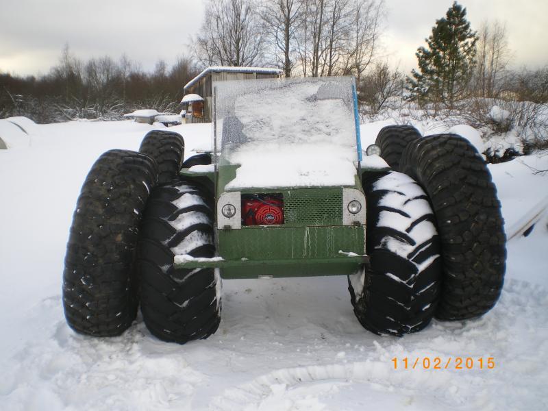

Выдержат ведь уаз мосты на этом вездеходе с моим литровым мотором такие колёса ?  ::undecided:::
Вездеход переломка 4х4 /Айрин III/
« Ответ #164 : Февраля 10, 2018, 07:19:43 am »
Запросто без проблем , конечно в том случае ежли они безкосячные .
Я-140?
« Ответ #167 : Февраля 10, 2018, 10:23:55 am »
Если чермет с ужд кончился а дров и кормов в таких количествах не надо то должны выдержать .
Больше не возим такого, только люди 4-5ч  :)
Возили кстати на нивских мостах тогда, на одном заднем приезжали в четвером с железом и не рвало.
P_S_M,
Да, Атранс 1450.

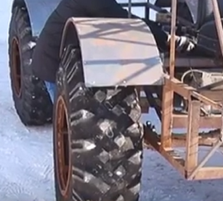

михаил skworczow,
По фото рядом с ВИ-3 так вроде клыки чаще, может удалить через один ?
Весу ведь там прилично.
« Ответ #172 : Февраля 10, 2018, 18:09:54 pm »
Нужно конечно.Мое мнение вездеходы все больше делают похожими на авто,в том числе и по резине,а ведь на каракате 4-6 ремней хватало за глаза.У меня ОИ 25 через клык,вес 23 кг,зацепов вполне хватает,даже меньше замыливается. 1*11

« Ответ #173 : Февраля 10, 2018, 18:32:02 pm »
Мне кажется если сильно проредить то по твёрдому будешь ехать как на квадратных колёсах,трясти будет. -hi-
« Ответ #174 : Февраля 10, 2018, 20:36:38 pm »
Строим конечно не для асфальта,но справедливости ради скажу,что на первой передаче по бетонке можно сосчитать каждый клык 1-4 км/час,на второй чуть заметно,на 3-4 едешь как на обычных колёсах,ну и роет землю/снег лучше чем с частыми клыками при буксовании,а при движении между клыками более широкий пласт после вдавливания клыков и его труднее сдвинуть/сорвать. -hi-
Через один редко получится , может в шашку его прочикать ? Я из 131вской вон какую свирепую делал

МВП,
Расстояние будет как у 17клыковой ВИД-201.
Вечером напишу сколько в см.
И в шашку тоже порежу.
  • Сообщений: 14612
« Ответ #177 : Февраля 11, 2018, 10:28:25 am »
Мелом замажь что убрать хочешь и сразу видно  как оно будет выглядеть .
