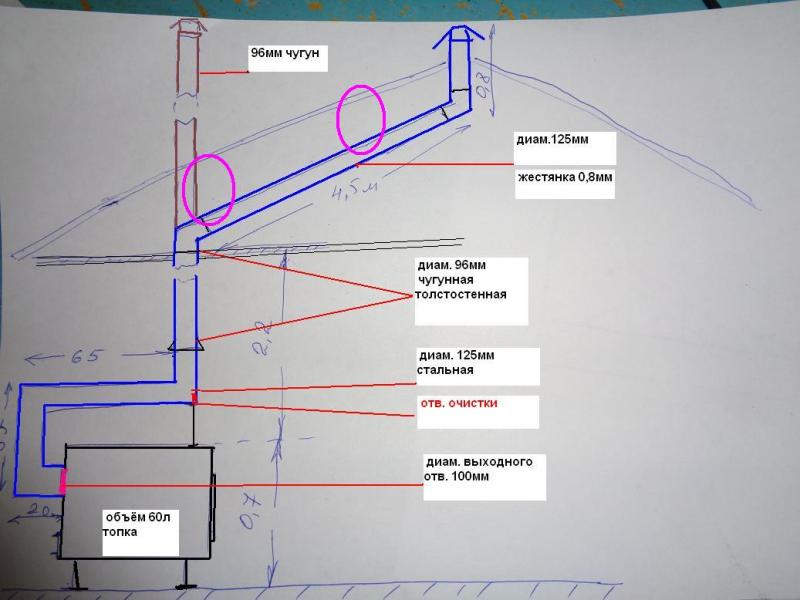

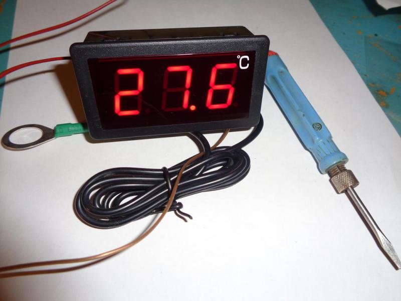

Вчера затопил печку- котёл на сухих сосновых дровишках-горбышках и полез на чердак померять температуру дымохода, нет не ладошкой, а прибором измерения температуры для двс Лифана с кольцом под свечу.Подключил к батарейке-кроне. Диапазон измерений от-30 до+300гр, так на корпусе написано. Больше не чем.
Мерял температуру в центре наклонного дымохода и на выходе в колене у потолка, кружки красные на схемке, чтобы понятнее
Кольцо положил на жестянку дымохода в месте стыка труб под обмотку стеклоткани. Провод изолировал щепкой- деревяшкой, чтобы не сгорел.
Больше 110гр на дисплее я не видел за 20мин в центре дымохода(кружок).  Накинул берёзовых поленьев,  поддув был открыт всё время, тяга хорошая. Температура максимум поднялась до +154гр. Щепка так и не дымила.
А вот на выходе трубы сквозь потолок в колене(второй красный кружок) температура полезла, при 190гр. задымила щепка. Ну и 205гр. показал приборчик макс. и стала падать  с прогоранием дров.
Спустился к котлу, а там температура масла уже за 90гр. и дальше намерена подниматься на углях, перекрыл это дело всё.  В таком режиме я обычно не топлю, в гараже +26гр! Что удивило, приборчик правильно измеряет и уличную Т и даже реагирует на порывы ветра :)
В "П" образной  трубе у котла температура визуально была выше, не мерял, но там нет беспокойства у меня. В общем всё предсказуемо-ожидаемо. Дымоход на чердаке  не горячий особо. Если загорание сажи возможно, то начнётся оно с колена у потолка. Произойдёт ли оно при 205гр, а в штатном режиме Т там будет ниже, тут топил как на соревнованиях? Если обмотать мин. ватой Т конечно будет больше, что пирологи думают?

Но есть стальные трубы диам. 110,114,133 и 159мм, отрезок 2,5м около 3т.р. Не мой ли это бюджетный вариант
Стальную трубу надо вертикально ставить. Во первых она тяжелая писец и по этому должна стоять на чём-то. Во вторых при образовании кислого конденсата на наклонной части трубы есть риск что конденсат будет течь по низу (ложу) трубы и в этом месте быстрей проржавеет.

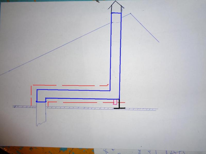

 И опять возвращаемся к вопросу: реально ли наклонную часть трубы провести внутри гаража а не на чердаке? Или печку переставить?
 П.С. Я думаю у форумчан есть опыт эксплуатации стальных труб - дымоходов - длительное время. Кто-нибудь обязательно поделится опытом.  :)
Нереально, мешать будет проезду. Но интересно, что бы это дало? Конденсат не появился бы  в наклонной части если поставить его уловитель в вертикальной трубе, так?
Переставить-то можно только летом и под настроение, т. к. ползти по коньку на 7м высоте оцинковкой закрытой крыши да ещё по всей длине её :(, дырявить крышу, закрывать старую дыру.. А потом таскаться с дровами по всей длине гаража или пропиливать ещё одну дверь? Что-то лень-матушка тогда мне подсказывает другой вариант: горизонтальный участок трубы на потолке(лежанка) и вертикальный (стояк) в старое отверстие крыши. Лежанку утеплить и огнеобезопасить тем же кирпичом легче, а может и сделать цельную кирпичную с открывающимся смотровым(и для сажи) окном. Стояк из стальной трубы с упором  и главное с уловителем конденсата, он же и для чистки сажи?  В это отверстие запускать проволоку и шерудить там по необходимости или спец китайского робота, который вскоре появится для этих целей. Утеплить  мин. ватой стояк тут уж точно стеновой можно.
Боров . Он же тормоз-отделитель искр и сажи . Ну и тяги соответственно . Печи без борова запрещались в домах с деревянной (досчатой) , соломенной , камышовой и крышей из легко  горючих материалов А так же при соседствии таких домов и построек . Боров ежегодно перед сезоном осматривал специальный инспектор на предмет очистки канала , обмуровки глиной и побелки . Позже при появлении железных и керамических крыш должность ликвидировали а борова запретили .
Одним словом очень гиморойная труба . За неочищенный боров было очень серьезное наказание . г Сызрань трижды сгорал до тла .

Так сделать его (борова-лежанку) с уклоном, т. е. не горизонтальным, но опустить на потолок, легче варзаться. Та же стальная труба с утеплителем минватой как и стояк тоже утеплённой. Вопрос будет ли самоочищаться остаётся открытым, т.к. температура-то 200 гр. всего? Какую прибавку Т даст утепление ::thinking:::

« Ответ #757 : Декабря 01, 2019, 15:10:55 pm »
Внутри гаража тепло и утеплять этот кусок трубы не надо. А самое главное он всегда на виду а в случае продырявливания сразу видно проблему. И не надо ждать. когда чердак заполниться дымом и вызывать МЧС.  ::cheesy:::
 В вертикальном стояке конденсат равномерно по окружности трубы образуется и струйки  в одном месте не бывает. В горизонтальном\наклонном получается ложе, по которому  течёт ручеёк. На сколько это снижает ресурс трубы не знаю, но себе бы не делал на большой длине.
