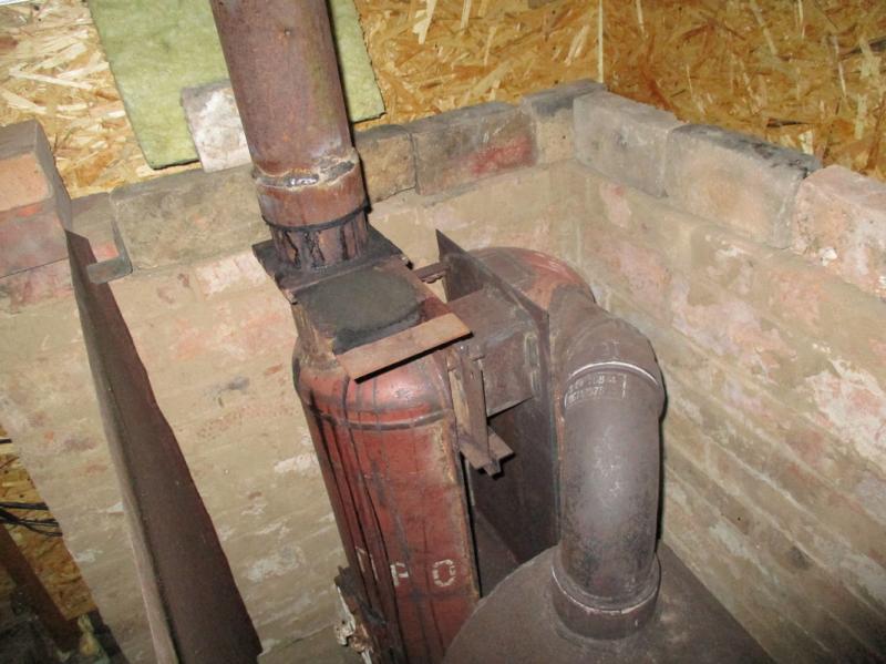

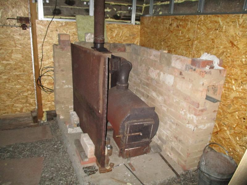

Минимализм. Может кому пригодится.

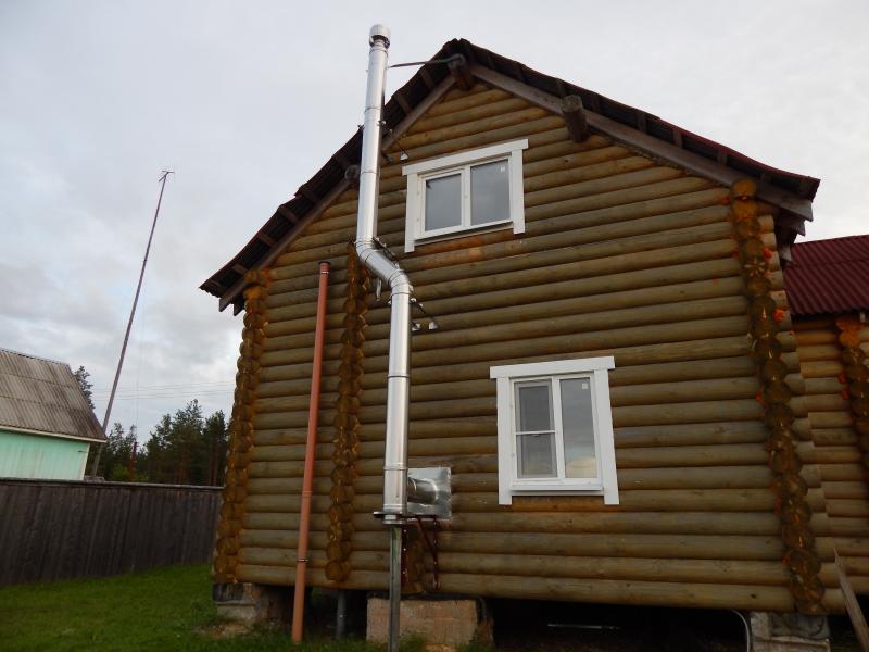

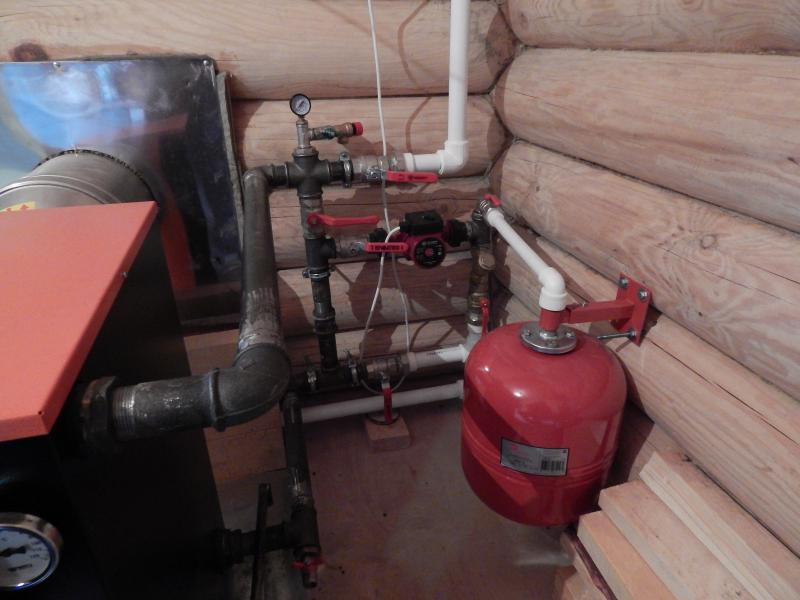

В систему залил  теплоноситель, на 2 этажа 118-120 л.  Расчеты по объему, есть в интернете. Взял до - 60С. Добавил 20л. воды.  Напугали морозы в - 50С.
Трубу вывел по улице, чтоб не думать про проход внутри дома и дырявить все.  Мансардный, жилой  дом. Если долго не топиш,  то вылетают черные сажевые лопухи. Самоочистка неж.трубы. Внутренняя утолщенная , в отличии от представленных в области. Горизонтальный участок к котлу собрал на термо- герметике. Из сливного патрубка ,конденсат не течет.  В отличие от полностью стальной в гараже, горизонт прогнил. Все устраивает !

Дрова колотые сухие,по времени первая топка час-полтора ? Фото котла ещё можно ? -hi-

Сухие,видно "стульчики" лежат. Сосна пересохшая еще быстрей сгорает. Для ночи: сырых чурок сверху ложу в 22. В 04 дотлевают, подкинул,сразу разгораются.
Первая топка : все настежь ,потом регуляторы выставляю, прикрываю.  Котел Купер 20.
