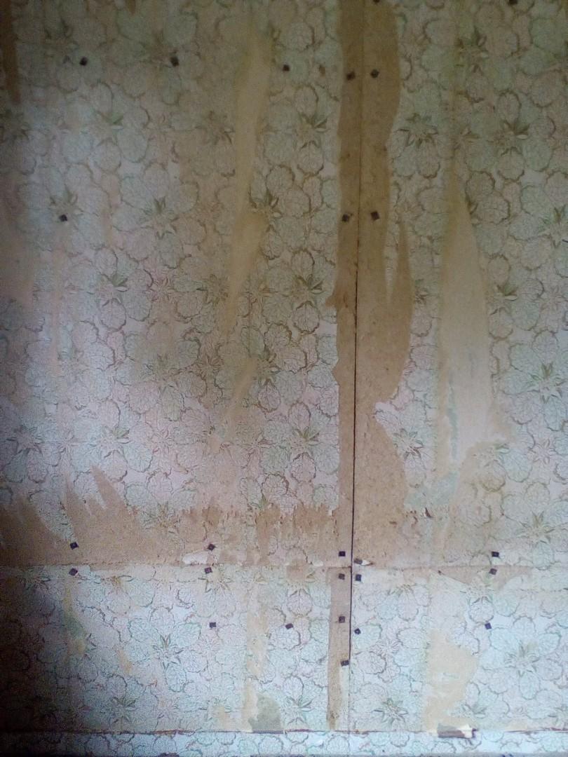

е брусчатые стены полвека без последствий.
ни какой гнили или плесени нету.

вы вскрывали? видели что под плитой есть??
Конечно вскрывал,снимал полностью всю плиту мягкую,ровнял стены и потом снова её наколотил.и думаю что меня переживёт.у меня и на полу такая плита наколоченна а с верху твёрдоя двп 5мм.и как видно на фото доскам половым за 35 лет ни чего не стало,жёлтинькие как будьто токо с пилорамы.а под досками шлаком засыпано.

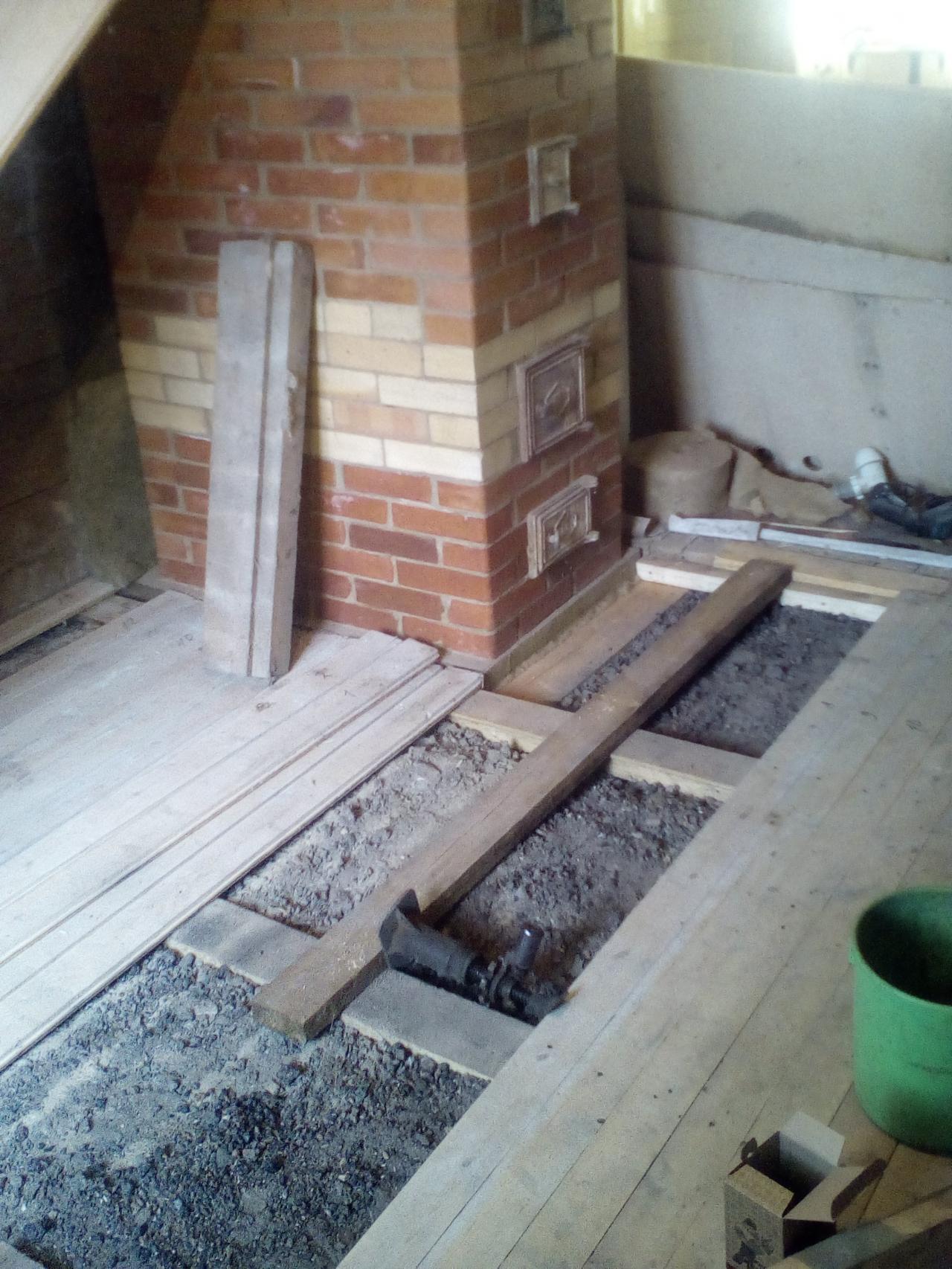

logza,
На фото печи светлый кирпич огнеупорный?
думаю в большей мере конденсат с окон и сыграл такую шутку.
В старых деревенских домах ещё черепные дерёва гнили. Потолок клали в четверть венца брёвен. Влага там собиралась от приготовления кормов для скота и не для кошки с попугайчиком, как сейчас, делала своё дело. Неохота переходить на погреба, но при отсутствии вентиляции и должного ухода в межсезонье отгнивает  быстро 7-10 лет верхний ряд и балка потолочная из Лц,  более устойчивой к влажности породы дерева.

« Ответ #707 : Ноября 25, 2019, 22:26:01 pm »
Огнеупорный.сейчас жалею что так сложил,расширение разное с красным кирпичём.сколько постоит.потом переложу.

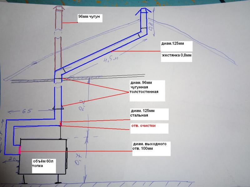

Перейду к теме отопления гаража. Тут проблемка нарисовалась- забило дымоход сажей. Хорошей такой, мягко-рассыпчатой, жирной хоть отдавай на алмазное производство. Почистил этот запас объёмом ведра два, всё затопилось до следующего года. Вопрос, что делать, где по -вашему забило сажей  и как устранить сие действо, т.е. не ползти на чердак(уже не на крышу!) терять время?
Чтобы не получилось разночтений вопрос оформил в виде схемки и пояснения. Отапливается помещение из брёвен 3,7х7,7х2,9м. Печка- котёл на масле, есть 2 сам.дел батарей из труб диам. 125мм, циркуляция естественная без насоса. Топил дровами деревянными  :), пластик, п/этилен и др.  не применял. Остальное на схемке видно. Первый вариант трубы был прямой, сейчас с коленом.
p.s. В котле есть ТЭН от эл.чайника 1-1,2квт прим.без дела 4 пятилетки простоял, подключил для пробы осторожно, работает. ::thinking:::
Ф125 жестянка 0,8 мм ,потому что дым более менее остывший,и сама труба остывает быстрее открытая.Инет рекомендует ставить трубы сэндвич.У меня нет такого эффекта при прямой открытой трубе,потому что ,она нагревается докрасна в процессе топки,но стоит выше перехода на крышу,на чердаке сэндвич.Правда куржавина от снега за неделю нарастает,и тает, и течет по трубе после растопки печи.Да и короче твоей в два раза.У соседа водопроводная 125 труба прямая метра 4 ,каждую неделю колотит её молотком,а я за три года ни разу не чистил. ::cheesy:::

« Ответ #710 : Ноября 26, 2019, 00:53:23 am »
Совершенно верно.
Тут как получается
Были старые печки - теплоэкономичность не выдающаяся - газы вылетали в трубу горячими  - все было хорошо что с кирпичными что с железными дымоходами
Ныне мы стали бороться за энергоэффективность - стараться меньше тепла в атмосферу выбрасывать. Как следствие дым может остыть ниже точки росы (воды ведь может быть немало в нем) и тогда роса выпадает на стенках дымохода. Далее начинает расти образование сажи и даже может шлаком дымоход зарастать.
Как бороться - сендвич , причем он пожалуй лучше иных видов дымохода - теплоемкость мала - нагревается быстро и теплопротивление велико - остывают газы медленно.
Еще может помочь система слива конденсата перед горизонтальными участками дымохода, хотя скорее тут нет явного застоя жидкости - наклон 45 градусов все сливает обратно в топку.

« Ответ #711 : Ноября 26, 2019, 02:16:42 am »
Это да, сажа была на наклонном 125-м участке. Может была и в вертикальном(у крыши), но в процессе разборки скатилась. При старом (вертикальном) варианте трубы-чугунины сужение было в верху дымохода после крыши. Думалось, что замена толстостенной (непрогреваемой) трубы на жестянку улучшит дело, не прокатило. Дымоход стал длиннее и остывать также по времени одинаково с чугуниной. Но чистить проще-с чердака, не с крыши.
НО есть предположение, что сработали ещё два фактора: 1. способ горения без поддува (задушенного горения :)), пусть и в стадии углей стал применять чаще- температура масла в системе на 10гр. поднималась! 2. появилась ещё доп. камера расширения газов с диаметра 96 на 125мм после потолка и скорость(тяга) газов упала и прогрев трубы с ней тоже?
Не понял. Может ниже? Диалекты разные 1*11, у вас "о" протяжнее.
Это плохо

« Ответ #712 : Ноября 26, 2019, 02:39:15 am »
Меньше тепла воронам, всё в дом=гараж :)
А вот тут у меня прокол- собрал дымоход по "дыму"( хотя были др. мыслишки), чтоб конденсат не оставался в трубе. Думал меньше гнить будет. Саже- конденсат течёт снаружи трубы и лотку ниже трубы, окрашивая всё в цвета Малевича. Внутри помещения тож. Емкость на потолке переполнена, увеличу.
Менять на готовый сэндвич не готов зимой. Свой самдел пристроить? Та же каменная вата и обмотать мягким(тонким) металлом.. Кроме оцинковки 0,5мм ничего не найти, грубо..
И саже-конденсат пропитает каменную вату или его не будет? ::thinking:::

« Ответ #713 : Ноября 26, 2019, 02:50:34 am »
лесник 83, а что значит остывать так же по времени?
SLOW правильно говорит, что жестянку утеплить надо, чтоб дым не конденсировался на стенках. У меня в деревне котёл с сэндвич трубой метров 6, после сезона топки в тлеющем режиме, труба чистая. Но, на выходе, сантиметров 30-50 обрастает сажей, это в районе дефлектора, где утеплителя нет.
  • Сообщений: 3250
Отопление гаража.
« Ответ #714 : Ноября 26, 2019, 03:13:12 am »
Да всё просто: короткая толстостенная и длинная жестянка остывают одинаково быстро, судя по чистке их один раз в год.
А я и не возражал, варианты бюджетные  щупаю.
А это плохо. У меня в гараже на крыше оцинковка, он  скользок как налим, а там высота под 7м!
  • Сообщений: 3250

serg47,
Сергей, прогнать сэндвич сквозь крышу, вариант?

« Ответ #716 : Ноября 26, 2019, 09:21:42 am »
И через крышу и через потолок.А трубы разборные по метру,и лезть на крышу ну его нафиг,последний можно и с чердака проткнуть ежели.А выгорает как (?) не знаю.При старой 159 трубе часто искры летели,а тут видимо вниз падает/догорает.

« Ответ #717 : Ноября 26, 2019, 22:16:20 pm »
Но, на выходе, сантиметров 30-50 обрастает сажей, это в районе дефлектора, где утеплителя нет.А это плохо. У меня в гараже на крыше оцинковка, он  скользок как налим, а там высота под 7м!
  Там нарост был рыхлый, толщиной  в сантиметр, можно его не чистить. Я пример привёл, чтоб показать эффективность тонкой утеплённой трубы.
 Проход сэндвича через перекрытие и крышу это стандартная ситуация, даже готовые проходки есть.
Конденсат в трубе все равно будет образовываться, во время растопки. Можно загерметизировать термостойким герметиком, вроде, хорошо держит.

« Ответ #718 : Ноября 27, 2019, 02:07:17 am »
лесник 83,   -hi-
 А не страшно такой большой кусок не вертикальной трубы на чердаке иметь? В пожарном смысле. Печку совсем не реально переставить? Сендвич сделаешь - совсем состояние внутренней трубы не видно будет. А если ещё это оцинковка вентиляционная то совсем стрёмно.  :( .
 Думаю многие слышали про дома "из-за дымохода сгорел"

« Ответ #719 : Ноября 27, 2019, 03:03:29 am »
А не страшно такой большой кусок не вертикальной трубы на чердаке иметь? В пожарном смысле. Печку совсем не реально переставить? Сендвич сделаешь - совсем состояние внутренней трубы не видно будет. А если ещё это оцинковка вентиляционная то совсем стрёмно.   .
В точку! Жестянке доверия не было сразу и сделал снизу наклонного дымохода лоток 0,5м шириной с дном из жести для улавливания чего-то горящего. Пока улавливает только конденсат. Стыки дымохода обмотал стеклотканью. Такое ощущение, что быстрее прогниёт, чем прогорит, но это тоже не дело, опасность сохранится. Как с сэндвичем будет, только догадываюсь.
Вариант перестановки печки-котла тож "прорабатывал", два НО. 1.Самдел регистры отопления прицеплены на сварке, разборка для перестановки условно возможна, трудоёмка. Отрезать, варить - масло там. 2.Печка получится расположением в дальнем, почти 8-м конце помещения- переться с дровами, если ещё техника стоит , тесновато.
Изначально при строительстве печь не поставил так потому, что гараж 8х8м (в месте с холодным помещением) с общей крышей использовался как склад на чердаке для хранения сена рулонного 4-5т и трубу пришлось отнести на безопасное расстояние. Пожинаю плоды не рационального планирования :(
