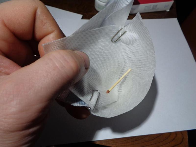

Продувается в обе стороны. Как проверить её на одностороннюю проводимость пара
 Обе стороны правильные если продувается. Её задача в обе стороны воздух пропускать. Есть спермембраны, которые не продуваются, их лучше не устанавливать, зимой льда на них много намерзает. А "правильная" сторона на пароизоляции делается, шершавая в дом, чтоб конденсат при холодном прогреве меньше на ней образовывался.
Воздух пропускает. А воду нет. И лицевая сторона и изнаночная плёнки(скорее она на ткань похожа) воду не пропускает. Свернул кулёк, налил воды, со дна сухо. Пока подсос воздухом не сделал, тогда закапало.
пароизоляция, блин

пароизоляция, блин
  ::cheesy::: Это ветрозащита.

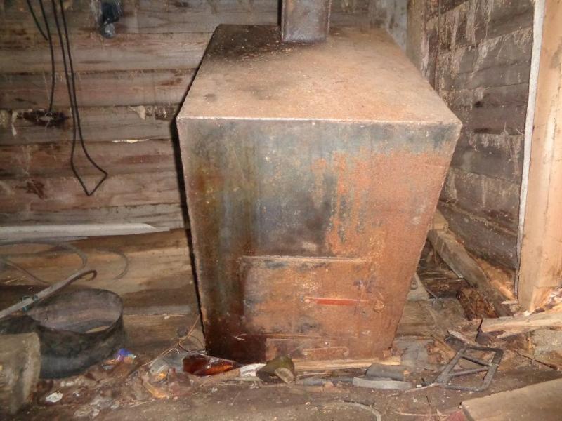

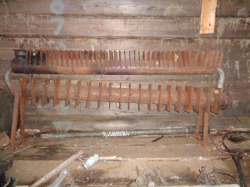

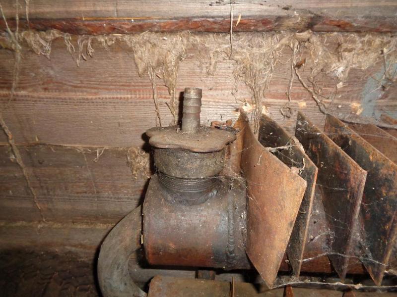

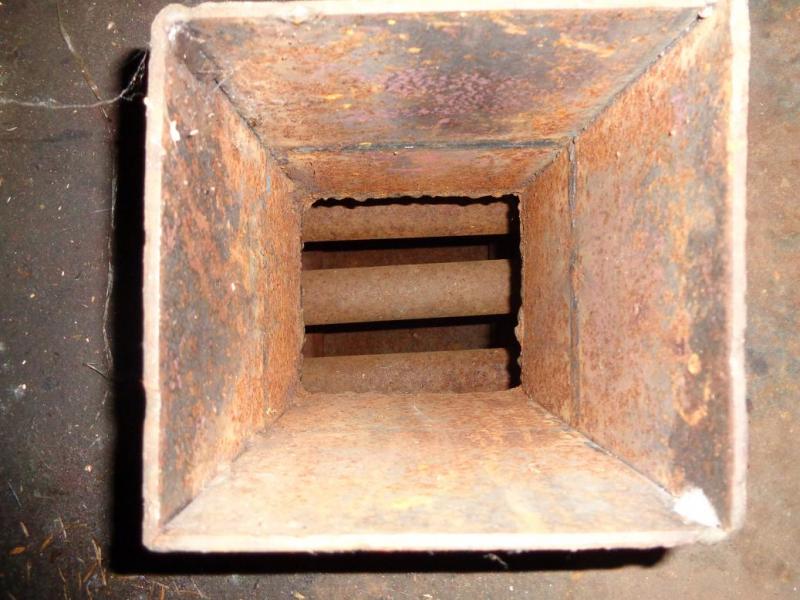

« Ответ #699 : Ноября 23, 2019, 15:47:35 pm »
..по моему интересно
Евгений, привет!
Всё новое- часто забытое старое:
Привезен в 90-х, по-моему работал на подогреве масла, у меня не использовался
Как и котёл, тоже в работе не был:
Вполне гараж 100 квадратов отопить можно :) Мне всё это без надобности. Отдам по сходной или в ЛС или заходите если что.. посчитать квт :)
