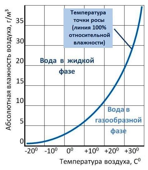

 Сначало определимся с чем боремся:
 Пресловутая точка росы - пересечение температуры рассматриваемого объекта с температурой, при которой относительная влажность достигает ста процентов.
 То есть при температуре 25 градусов воздух может в себе держать 15 грамм воды, а при 7 градусах только 5 грамм.
 При падении температуры паронасыщеного воздуха с 25 до 7 у нас выпадет конденсата 15-5=10 грамм.
 Если у нас при 25 градусах 50 процентов относительной влажности (15х0.5=7.5грамм абсолютной влажности) то при охлаждении до (смотрим график) примерно 14 градусов у нас влажность этого же воздуха становится 100 процентов и при дальнейшем понижении температуры начинает выпадать роса.
 Наша задача, чтоб в стене не было поверхностей где может появиться точка росы.
 Разный материал с разной скоростью проводит пар через себя. Вата практически не препятствует проходу пара, плёнка полиэтиленовая и металлы почти полностью перекрывают его проход.
 График взят https://acadomia.ru/wiki/%D2%EE%F7%EA%E0%20%F0%EE%F1%FB/
