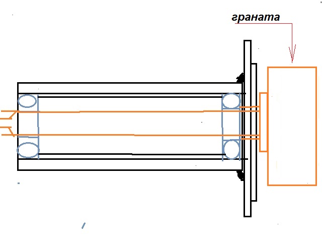

Добрый вечер всем форумчанам! Решил переделать переломный узел, хочу сделать из кулака УАЗ. Столкнулся с проблемой. Кто-нибудь ставил восьмеркин шруз, какие подшипники ставить в корпус трещетки, ведь палка 08   23мм, а в подшипнике №180305 внутренний диаметр 25мм.
Re: Вездеход "Циклоп"
« Ответ #86 : Марта 28, 2013, 06:50:31 am »
Втулку сделай в подшипник и вся недолга.  :smiley:

« Ответ #87 : Марта 28, 2013, 21:59:44 pm »
так втулка всего в 1мм толщиной получится, не тонковато будет?
Паша,делай по-советски,не прогадаешь. Вал либо заказать у токаря,либо взять вторичный валик КПП классики. Граната восьмёркина. Подшипники 305. Цапфу либо с фланцем точить цельную, либо втачивать/вваривать в уазкин фланец.
Поверх цапфы бронзовые втулки, далее стальная туба вваренная в раму.

« Ответ #89 : Марта 29, 2013, 00:27:36 am »
Владимир Николаевич спасибо за совет, но хочется минимум переделок и токарки. Поэтому склоняюсь к технологии Uvata, вездик не тяжелый, думаю родная цапфа сдюжит. Еще раз спасибо за совет :wink:
