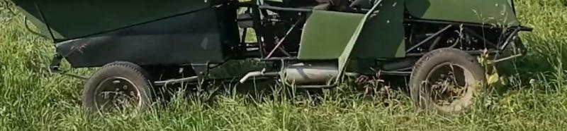

Обращал внимание, что у них заневоленый конец рессоры по высоте находится примерно на уровне или даже ниже серьги свободного конца
Восточный экспресс (мосты ГАЗ-66, колёса К-700)
« Ответ #58 : Декабря 24, 2024, 18:57:08 pm »
посмотреть видео не могу.
Придет скажет .
« Ответ #59 : Декабря 24, 2024, 19:02:41 pm »
Так и должно быть.

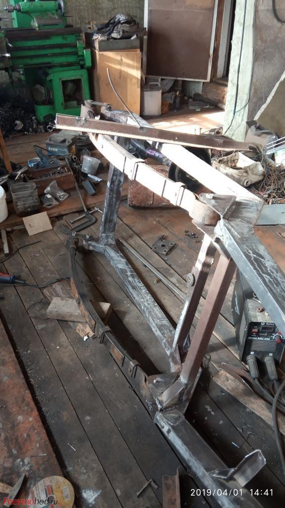

Я вот такую раму делал. Пол, где сидулька и подножки получаются на уровне моста.
Первый опыт. Мосты УАЗ, двс и кпп Ока, раздатка Нива, Ви-3. Остальное "самовар".
