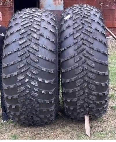

Вот визуально разница шин Мамонт на диске 600 мм и 480 мм
Как правильно отметил SolovyevAndrej колёса мягче. Про это же в видео говорил Николай Николаевич, добавив, что колесо на узком диске работает правильнее

Если хочешь чтобы шина-ободрыш работала правильно, нужно диск делать шириной как заводской диск. +- 10%. Тогда боковины не будут собираться складками и при снижении давления до плюшки, на беговой тоже *правильные* складки. Для живучести шины лучше заузить диск, чем расширить. Сверх 10%.

Широкие диски дают лишний объём воздуха
Похоже что не дают . Камера с верху сьеживается с боку пустой волдырь . Думаю что обьем не меняется сосчитать не умею архимед ноне дорого .
ухудшают  мягкость колеса .
Точно не ухудшает . Но корды работают дольше , подлом спущенного более расплывчат по напряжению беговая - борт .

Насколько сильно ширина диска влияет на ширину шины?
Я так старался во время перекура .
Она никак не влияет . При повороте колесо укладывается в арку сколько ты его не растягивай . Сам диск упрется в чо нить быстрее из за вылета . Колесо превращается в низкорослого арочника , арочник не имеет подлома кордов при длительной езде на полуспущенном . Ну не жует его  загибом складки в слабом месте меж ламелями и посадочным , на 180 градусов сложить резину в складку ет невозможно ни при каком давлении . Оно там достаточно натянуто для не образования складок от момента вот вот лопнувшей полуоси .

Площадь опоры .  Не надо впадать в панику . Вы не поверите у недоспущенного арочника она равна сильно спущенному нормированому , хотите слепок на льду залейте , хотите карандашиком повехность обведите .  Поперечные "пустоты ламели"  образуются раньше у растянутой .
Как тогда это объясните?
Да легко . То что чудится надо на ось вставлять . Ты к раме их пристраивал ? Раму менять не придется они будут ниже , шире  . Вылет диска ? Ну знаешь ли .... ет целая эпопея про кадушки и катки . Ширина рамы останется чо бы там не гоношилось .
