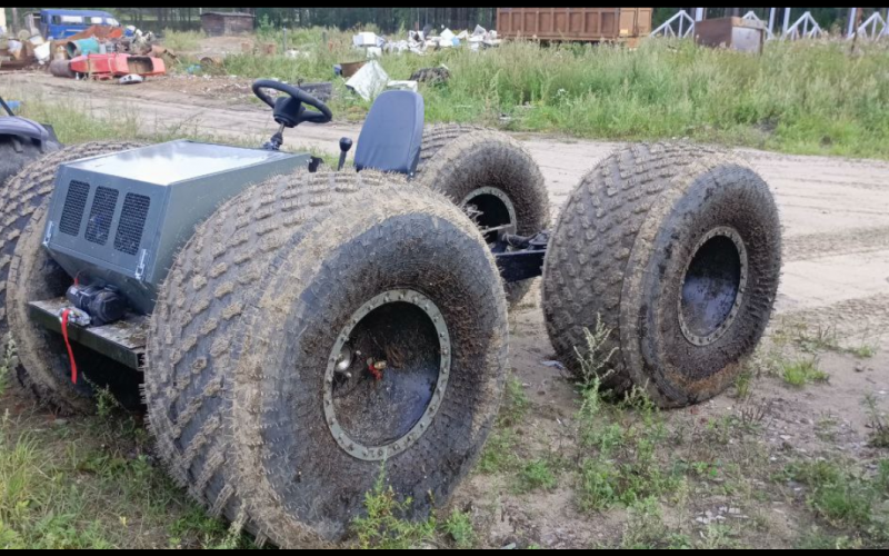

Переломка или цельнорамник?
« Ответ #39 : Сентября 02, 2024, 17:31:48 pm »
Вот такой
