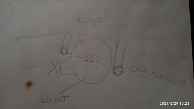

« Ответ #180 : Мая 29, 2021, 12:02:20 pm »
Ты качалку на сколько выше осей сделал? Вот этот рычаг надо нейтрализовать тягами. Сделай качалку на одном уровне с осью колеса и не будет рычага.
   А кроме этого рычага на мост будет действовать разворачивающий момент вокруг вертикальной оси, когда одним колесом ты упрешься в пень. Так что надо две тяги.  Эти резинки только самокат если в гараже перекатывать.
   Но делать так никто тебе запретить не может. Даже интересно , как далеко и как скоро их завернёт.

« Ответ #184 : Мая 29, 2021, 12:28:32 pm »
Сделай вот так.
Можно на одном уровне сделать. Только как вынимать редуктор?

« Ответ #185 : Мая 29, 2021, 12:33:00 pm »
Вроде додумал - тяга должна быть типа лежащей кочерги с высотой, равной раст. от оси качания до оси полуосей. Тогда должна качаться!
Не надо рычаги делать одинаковы по высоте. Можно сразу под мостом прикрепить, можно на уровне осей. Но делать надо две тяги, потому как на сжатие согнуть её легче, чем разорвать на растяжение.

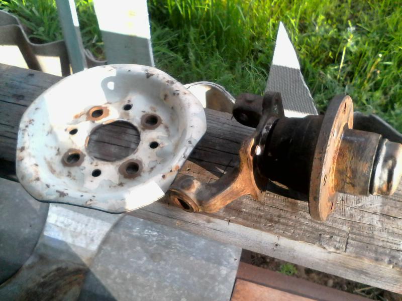

 Собрал вчера узел качания с хребтом, покачал - признаю, жидковато получается, без тяг не выйдет. В общем, пустая работа получилась. Теперь в раздумьях - делать как на оригинале (токарка) или уйти к классической переломке. Есть поворотный кулак от ВАЗ Использовать как есть, или поворотный узел свой, а качалку отсюда?
 И еще вопрос - какой макс, угол отклонения на крестовинах?

« Ответ #196 : Мая 30, 2021, 09:26:44 am »
Можно и его использовать на качалку,но три втулки и палец на 25-30 мм гораздо проще.Там не полный оборот даже,зачем подшипники.

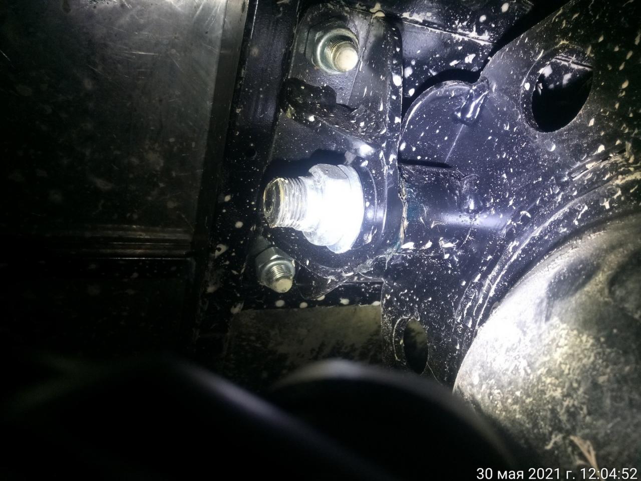

за узел качания - коммерческая тайна;
Что там может быть секретного то,палец на 20 мм,резьба на 20 мм,а сам палец непонятно сколько,может и чуток толще быть. и две втулки в трубе,не понятно что там можно разрабатывать четыре года.
вид с заду
Со стороны редуктора
« Последнее редактирование: Мая 30, 2021, 14:43:37 pm от logza »
