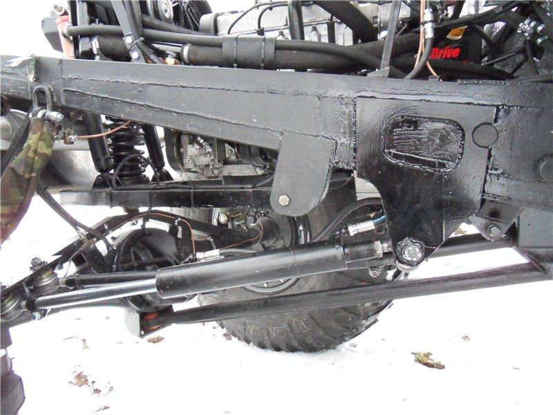

На Хищнике вот так стоит цилиндр.к мосту ухо горизонтально,к раме ухо вертикально.

А тяга рядом- это что?
Тяга рулевая,от моста идёт на сошку рулевого редуктора газель.редуктор с гуром,он же является золотником по управлению гидроцилиндром.без гидроцилиндра,с одним только гуром,ломало сошку на рулевом.поэтому установлен гидроцилиндр.с такой схемой рулевого,гур + гидроцилиндр, можно ездить очень быстро.а на класическом гору скорость ограниченна 50 км.ч.гидроцилиндр на хищнике свой.оригинальный,изготавливается специально для хищника.
