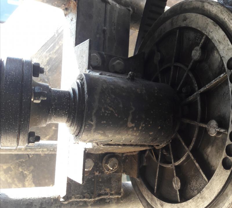

Я заказывал у Юры Адлера опору под 305 подшипники ведомого, чтобы можно было использовать стандартный  "заводской" вал.

« Ответ #151 : Августа 24, 2021, 13:41:45 pm »
Пришлось правда под фланец шайбы подобрать.

« Ответ #152 : Августа 24, 2021, 13:48:45 pm »
"Стандартный"- это который?

« Ответ #153 : Августа 24, 2021, 14:32:06 pm »
Который к таким опорам продается

« Ответ #156 : Августа 24, 2021, 18:25:44 pm »
По-моему задом-наперед подошел. Вал брал с опоры как на фото, и запасной покупал, одинаковые. Ведомый тайги диаметр меньше на доли мм, кто-то разверткой проходит, но можно и так посадить.
